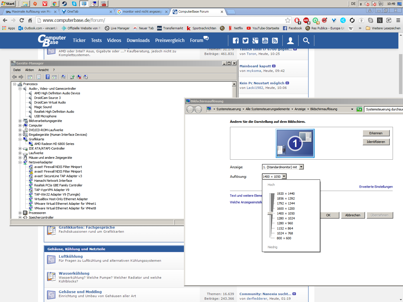

Mein Monitor wird nicht richtig erkannt, ich kann nicht die richtige Auflösung einstellen. Wenn ich nich im abgesicherten Modus starte, dann habe ich einfach einen Blackscreen. Der Monitor wurde an einem anderen PC getestet, dort funktioniert er, und ein anderer Monitor wurde an diesem PC getestet, der auch nicht funktioniert. Woran kann das liegen? Vielleicht an der Grafikkarte, doch diese wird eigentlich erkannt. Außerdem habe ich leider komische Streifen im Bild

Also, wie oben auch im Bild schon gezeigt, ich habe den Monitor im Gerätemanager nicht finden können.

Kommst du auch nicht in den Erweiterten Einstellungen der Systemsteuerung (Bildschirmauflösung) zu Einstellmöglichkeiten für den Monitor?

Unter den Erweiterten Einstellungen sind die Möglichkeiten, etwas zu verändern, ausgegraut.
