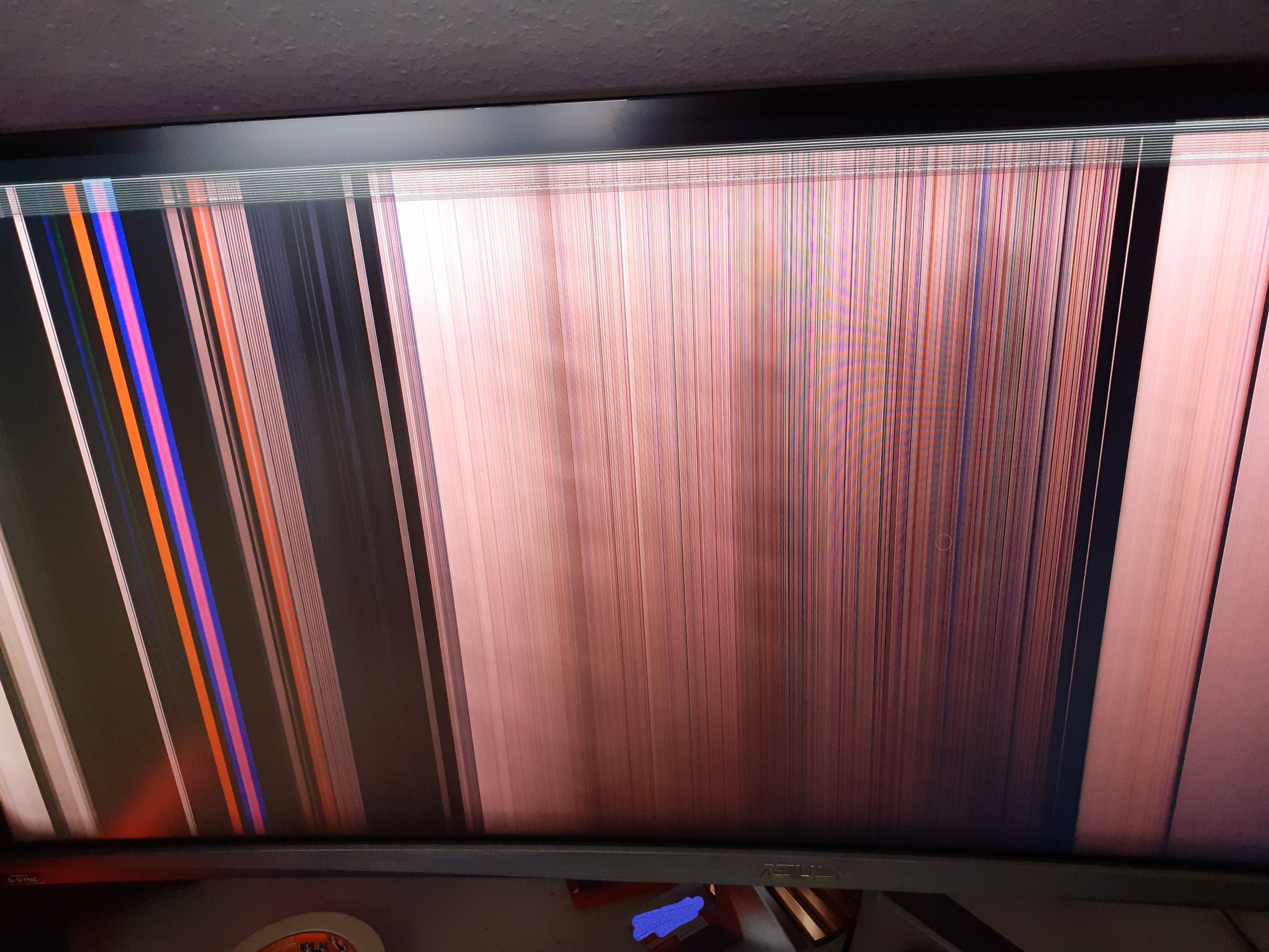

Nabend, ich habe einen Asus Rog Swift PG348Q normal läuft der mit 100 Hz der erste Monitor ging mit nach 23 Monaten Kaputt
zwischen 70 und 100 Hz zeigte er deutlich streifen .Umtausch über Asus klappte ohne Probleme nun ist das Identische ersatz Gerät nach 25 Monaten auch defekt :( von jetzt auf gleich nur nur 60 Hz moglich -.-
also lag es nun an mir das die Monitore nur 2 jahre halten? bin nun kein Schwurbler aber mir kam der gedanke das es wohl so gewollt sein könnte^^

Ich würde als erstes empfehlen das Anschlusskabel zu tauschen, also das DisplayPort (oder HDMI) Kabel.
Nun, du hast drei Jahre Garantie durch Asus, geht er früher kaputt, wurde bei der geplanten Obsoleszenz wohl übertrieben...
Nein, Spaß beiseite, ein Defekt kann jederzeit auftreten, dafür gibt es ja die Garantie und das klingt auch nach zwei unterschiedlichen Fehlern.
Es muss auch nicht zwangsläufig am Monitor liegen, auch die Grafikkarte könnte einen weg haben.
Wenn es "gewollt" wäre, hätte Asus wohl einen etwas größeren Abstand zum Garantieende "eingebaut"... nur mal so dahingeschwurbelt...
Und die 100Hz sind ja eigentlich kein richtiges OC, da der Hersteller die Frequenz ja auch angibt (ich würde da eher an Marketing denken). Ich würde sagen: einfach Pech...

nee mal im Ernst, das klingt mir wirklich nach einem anderen Problem, das "zufällig" beim letzten Wechsel mit behoben wurde.
das "Geschwurbel" kommt hier ganz klar von Asus, die mit dem Buzzword Overclocking/übertaktbar wohl auf extrem Bauernfängerei gehen. Ich habe mich eben gerade schlapp gelacht, als ich das auf deren Webseite gelesen habe.
also um die 100 Hz wählen zu können geh ich ins OSD des Monitors nennt sich Overcklocking und stell da bis zu 100 Hz ein :> kein OC?
ander Kabel getestet und andere Monitore laufen normal .... ja sicher ist das Pech ;> 3 jahre bei Asus? dann könnt ich es ja doch mal versuchen mit dem Asus Support..

Pech kann man haben. Sind auch 2 unterschiedliche Fehler.
die beiden Fehler fühlen sich aber irgendwie gleich an wenn auch beim 2. gerät ausgerägter...
bei ersten Moni fing es erst nach Aufwärmen an das im Unterem Bild Streifen waren und nun beim 2. --->

Der PG hat normal ein 60Hz Panel,was mit bestimmter Elektronik auf 100Hz gepeitscht wurde.
Das haben die Koreaner damals schon bei den WQHD 60Hz Panels gemacht.
Zu der Zeit gabs schlicht keine nativen 100Hz+ Panels.
