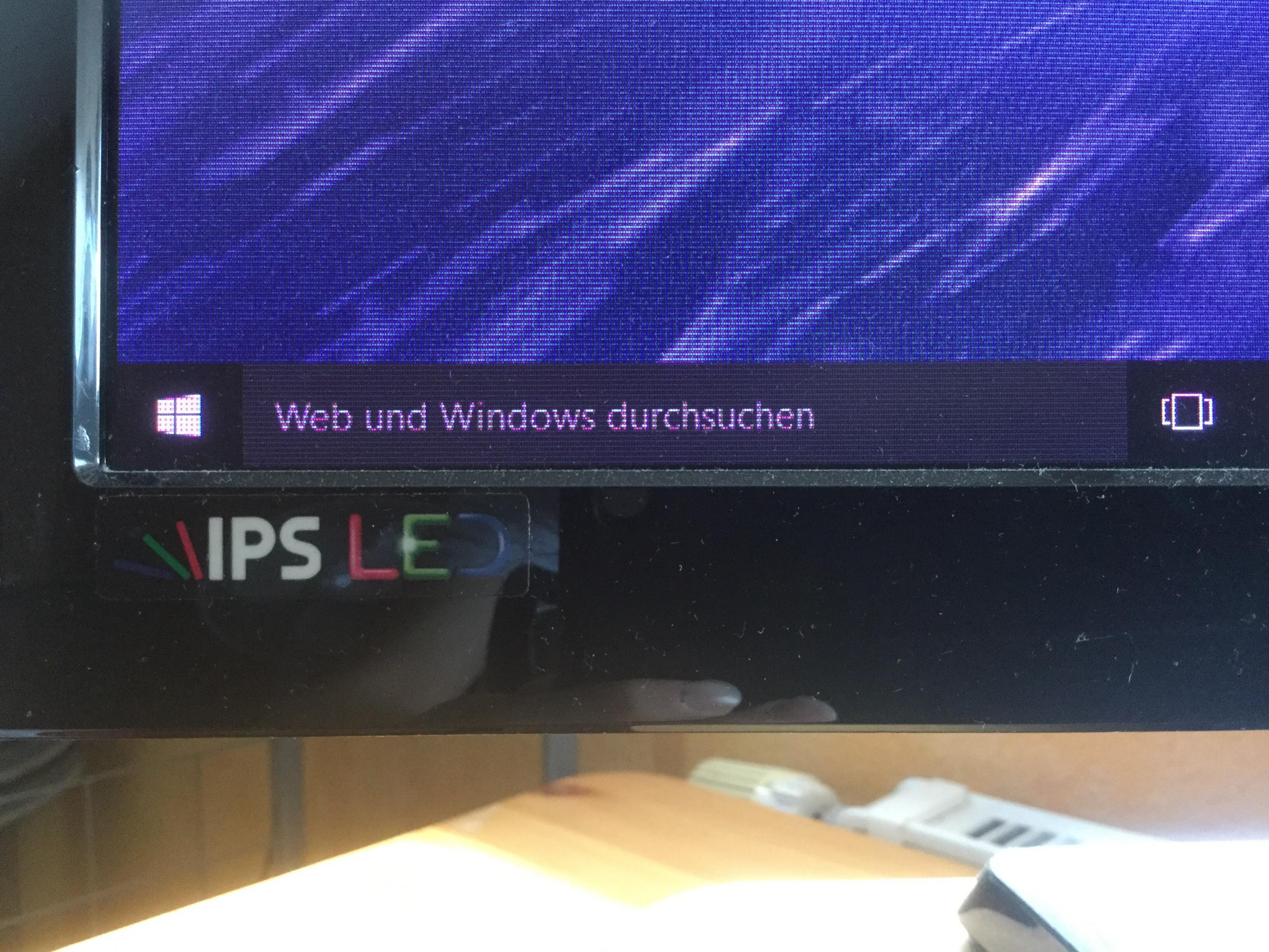

Ich habe im Internet gelesen dass evtl Staub auf der Graka (R290 X) ist, bevor ich Laie aber dass Ding auseinaderbaue würde ich sehr gern euren Rat hören. image.jpg Leider ist es auf dem Foto nicht gut zu erkennen aber es ziehen sich horizontale Streifen durch das Bild. Ist ein 1080p Bildschirm und ich vermute er ist nicht kaputt, denn nach einem Neustart ging es ja kurzzeitig.

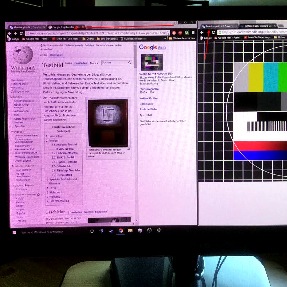

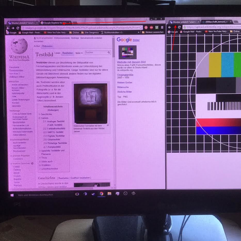

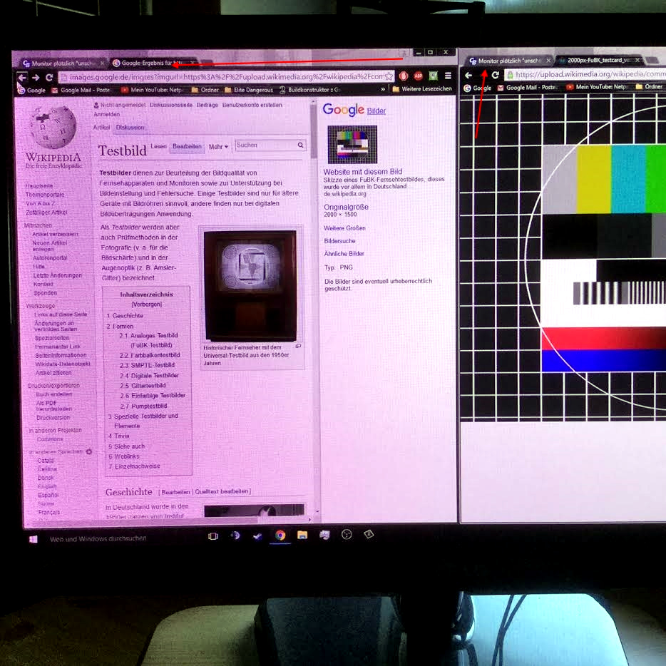

ich habe jetzt Das Stromkabel abgemacht, 5min gewartet und wieder angemacht. Leider ist der Effekt auch im Bios zu sehen. Im Bios war er jedoch über den gesamten Bildschirm verteilt, sobald ich aufn Desktop bin ist er links am stärksten und wird rechts immer Schwächer. Ich habe echt keine Ahnung was das sein könnte, oder was das auslöste. Auch als ich den PC aus hatte und ich nur den Monitor angemacht hatte war dieser Effekt zu sehen. Hat irgendjemand noch ne Idee? Danke im Vorraus.
- Doppelkrone
EDIT: Ich habe ein Foto angehängt. Leider ist es dennoch schlecht auf dem Foto zu erkennen, aber besser hab ich es nicht hingekriegt. Man sieht dass die Linke Seite dunkler ist.
Selbst wenn ich einen Weißabgleich auf deinem Foto mache, so sehe ich zwar keine Unschärfe (naja, das ganze Foto ist unscharf), aber links einen extremen Farbstich. Wäre jetzt nur der Farbstich (ohne die Unschärfe) vorhanden, so würde ich auf eine defekte LED links im Bildschirm tippen. Grundsätzlich bleibt hier eigentlich fast nur der Monitor, eine defekte Grafikkarte sollte sowas nicht auslösen können.
Simpson474 schrieb:
Selbst wenn ich einen Weißabgleich auf deinem Foto mache, so sehe ich zwar keine Unschärfe (naja, das ganze Foto ist eine unscharf), aber links einen extremen Farbstich. Wäre jetzt nur der Farbstich, nicht jedoch die Unschärfe, so würde ich auf eine defekte LED links im Bildschirm tippen. Grundsätzlich bleibt hier eigentlich fast nur der Monitor, eine defekte Grafikkarte sollte sowas nicht auslösen können.
Du hast recht, Farbstich ist wohl das bessere Wort, also hilft nur noch ein Neukauf?
Die Edge-LEDs kann man zumindest bei größeren Fernsehern meist wechseln, aber bei diesem Monitor lohnt sich eine solche Reparatur nicht. Den Tipp von Necareor kannst du auch noch probieren: wenn du das Monitorkabel abziehst, so zeigen die meisten Bildschirme einen Hinweis auf das fehlende Kabel an. Ist dieser Hinweis ebenfalls vom Fehler betroffen, dann ist es garantiert der Monitor.
Hmm ärgerlich. Garantie ist vor circa 2 Monaten abgelaufen. Also entweder haben die da Sollbruchstellen mit Zeitzünder drin oder dem Ding ist das warme Wetter nicht bekommen. Mal sehen was der Geldbeutel hergibt. Naja danke euch allen.
