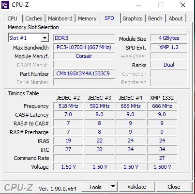

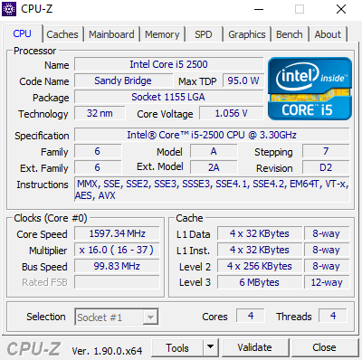

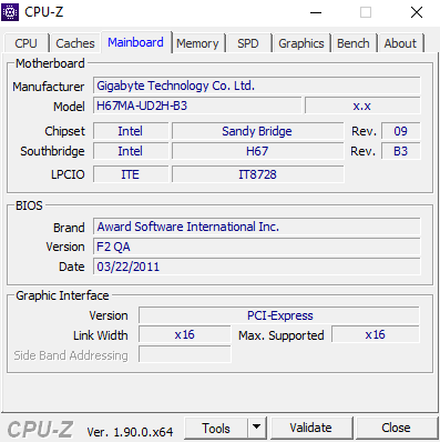

gimmix schrieb:
Mainboard? Netzteil? Welcher RAM genau?
Mach mal bitte vollständige Angaben.
Sorry :)

gut möglich, daß die recht alte technik (atx v2.3, 2008) die lastwechsel deiner graka ned mag.
