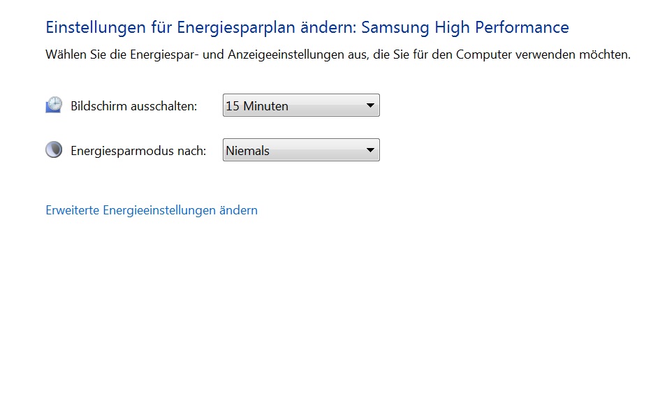

Ist ein Feature vom DP. Aber ich glaube nicht das da einfach nur der Monitor abgeschaltet wird, sondern auch Dein Rechner gleich noch mit in den Ruhezustand geht. Solange der Rechner läuft und nur der Monitor abschaltet sollte das eigentlich nicht passieren.
bei mir ist es so wie im Anhang eingestellt

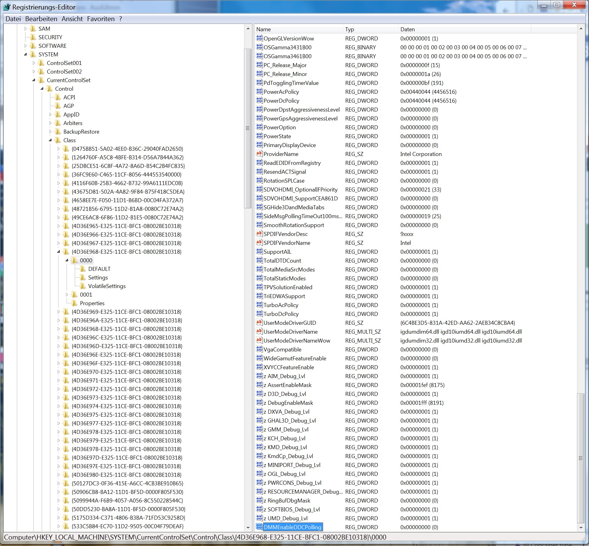

ok habe den Thread gefunden..
ich muss als regedit aufrufen
dann in dem entsprechenden Verzeichnis einen neuen Schlüssel mit DWORD-Wert 32Bit und dem Namen
DMMEnableDDCPolling"
und als Wert einfach auf "0" lassen
so steht dann als Erebnis
DMMEnableDDCPolling REG_DWORD 0x00000000(0)
korrekt?
und das geht auch für NVIDIA?
edit: der Eintrag in der Registry hat bei mir nicht zum Erfolg geführt...
nach dem Ruhezustand war kurz das Windows an der alten stelle und auch in der alten Größe aber nach gefühlt 0,5 Sekunden landete es verkleinert oben im linken Eck...
