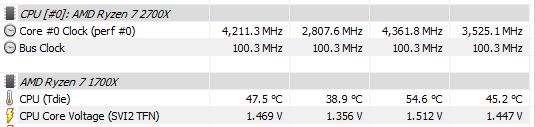

Hmm also ich hab den harken bei "kritischer temperatur" jetzt mal rausgenommen und hab hwmonitor deinstalliert. Ich hab prim95 laufen lassen und die Temperatur geht auf 85grad hoch und wird dann dort gehalten und der Cpu Takt geht von 4300Mhz im Idle auf 3775-3750Mhz runter. Ist der cpu Kühler vllt einfach zu schwach? Ich habe 5 Gehäuselüfter und als Lüfterprofil testweise den Turbo (also 100%) eingestellt.

- im Idle sollten es ohne OC keine 37XXMHz sein
- unter Last sind die 85° nicht schön, aber grundsätzlich OK und nur das muss dieser Kühler leisten
Ne das steht schon auf ausbalanciert. Die 4.300Mhz stehen bei mir in der ai suite unter "cpu frequency" aber ab und zu geht diese auch kurzzeitig runter auf 3000mhz
Na ja, denn hau dieses unsägliche Programm weg. Im Idle sollte die CPU niemals auf 4,3GHz laufen. Ist ja kein Wunder warum diese Temperaturen erreicht werden. Im Idle sollte die CPU bei ca 2,1 - 2,2 GHz laufen.

schiz0 schrieb:
4,3GHz ist der maximale Boosttakt des 2700x
So ungefähr - bei guter Kühlung sind auch 4,35GHz drin, allerdings nur auf einem Kern.
Je nach Mainboard und Bios legen die Boards dafür aber auch etwas viel Spannung an...
