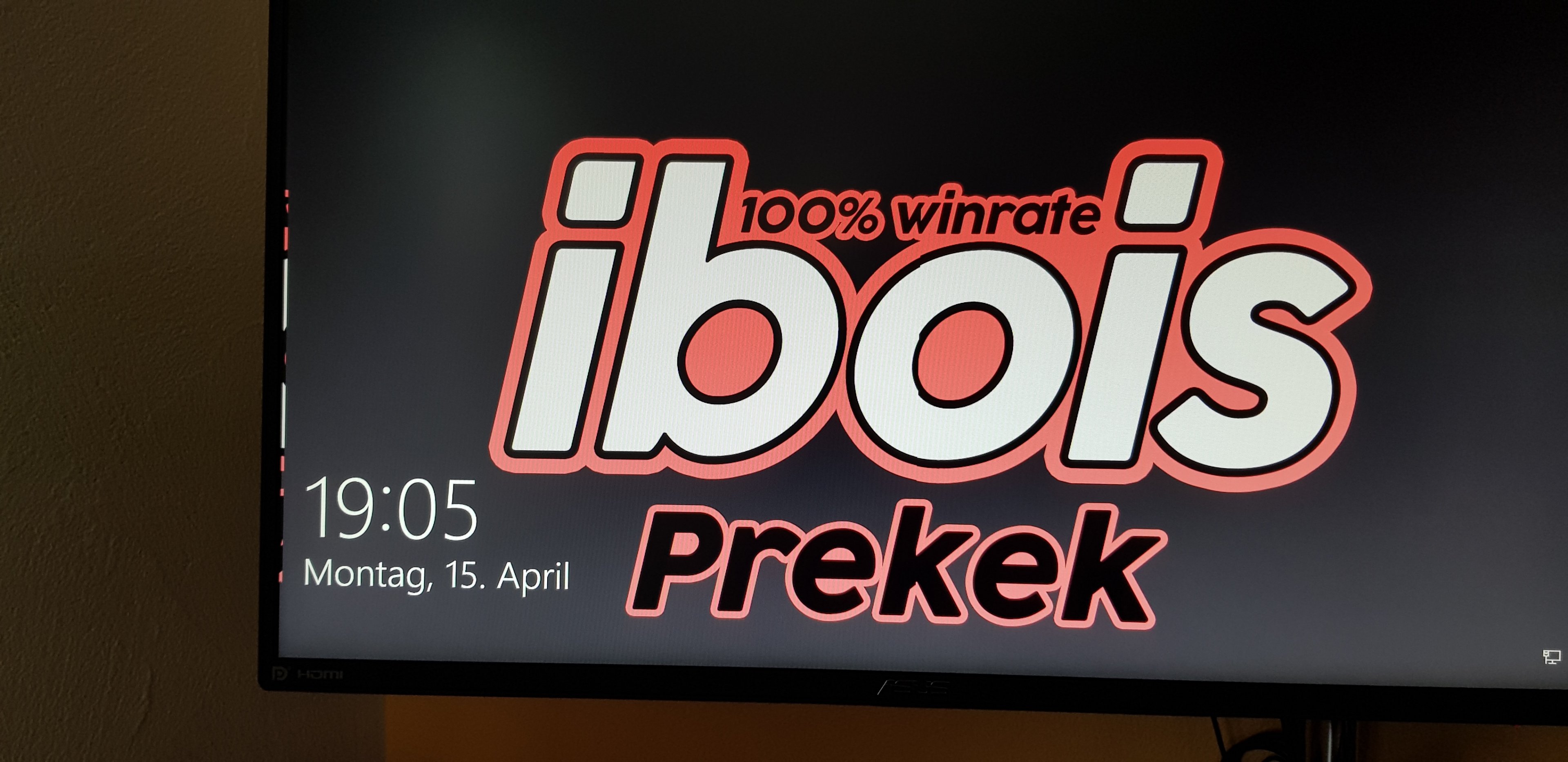

Hallo zusammen ich habe das Probem das mein Monitor einfach so in der mitte einen streifen rausschneidet und ihn links anfügt. Das ganze passiert nur wenn 2 monitore angeschlossen sind.
1 240hz monitor per displayport und 1 monitor per hdmi 60hz
Wenn ich aus nem spiel raus tabbe verschwindet es. Auch wenn ich den monitor neustarte verschwindet es. Es verschwindet auch wenn ich das DP kabel neu anschliesse.
Es passiert auch selten. Und nur wenn quasi dieser RESEt durchgeführt wird. Z.B. wechsel aus externem fullscreen.
Das bild ist zwar vom Lockscreen jedoch passiert es nicht nur dort
Hat jemand eine idee woran das liegen könnte?
Monitor ist asus PG258Q

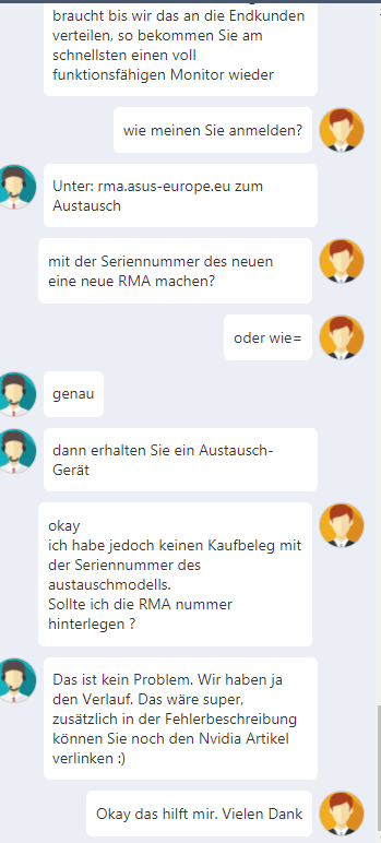

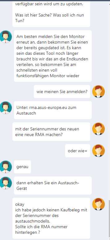

Ich habe mit dem Asus Support geschrieben welcher mir nun Hoffnung gemacht hat:
Ich habe folgendes geschrieben:
Guten Tag
Es geht um meine bereits abgeschlossene RMA:
CHB5K30001
Ich habe einen Monitor erhalten welcher die Probleme die ich hatte nichtmehr hat.
Jedoch habe ich nun ein anderes Problem.
Unter folgendem Link sieht man mein Problem welches viele andere Nutzer auch haben.
https://forums.geforce.com/default/...litch-on-side-of-screen-with-gsync-monitor/1/
Laut der Lösungsbeschreibung unter dem Link braucht das Gsync Modul im Monitor ein Update.
Wo kann ich dieses Update beziehen?
Zu einem anderen Monitor mit dem gleichen Problem wurde von Asus bereits ein Update angekündigt:https://www.asus.com/de/support/FAQ/1036750/
Jedoch steht da das bald ein Tool verfügbar sein wird um zu updaten.
Was ist hier Sache? Was soll ich nun Tun?
773825
773826
