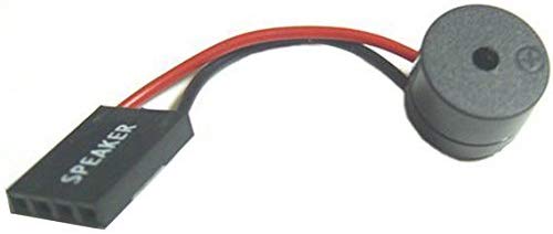

Hast du einen PC-Speaker noch dran? Der is immer ganz hilfreich. Wenns einmal piepst fährt der PC hoch und der Bios-Boot Screen sollte erscheinen
Beide Monitore sind über DP angeschlossen. Die anderen beiden Optionen schaue ich mir heute Abend mal an. PC Speaker ist in meinem Fractal Design Define C glaub ich nicht vorhanden. Im Bios habe ich keine Option gefunden die auf das Problem hinweisen. Vielleicht hat hier ja jemand das MSI B450 Tomahawk MAX.
Der PC Speaker ist mittlerweile (seit vielen Jahren) nicht mehr in den Gehäusen verbaut sondern als 4-pin Stecker direkt aufm dem MB platziert. Diesen muss man separat installieren.
