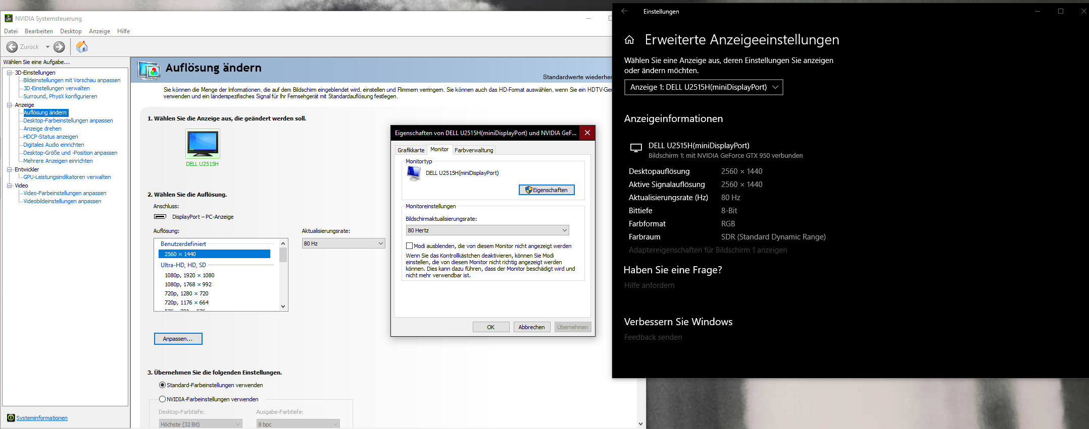

Jetzt war ich mal neugierig und habe per Software eine benutzerdefinierte Auflösung mit 2560x1440 @ 80Hz erstellt und das läuft ohne jegliche Probleme. Habe dann testweise CS:GO gestartet und der Unterschied ist doch sehr deutlich.

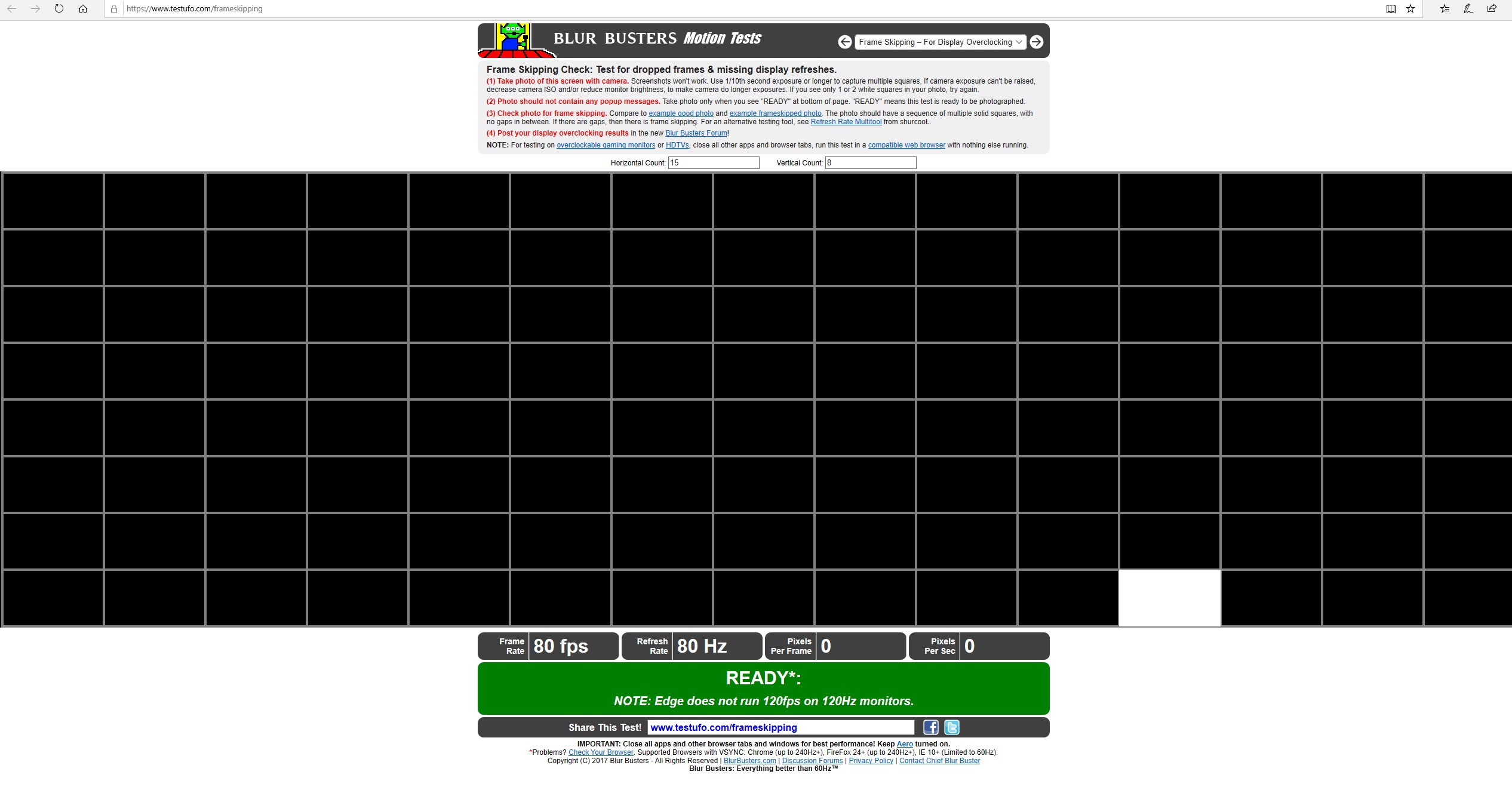

Teste mal hier: https://www.testufo.com/frameskipping ob du frame skipping hast. Hatte ich bei zwei U2515H bei allem über 60 HZ.

Bei dem Ufo-Test muss ich ein Foto machen oder wie? Anbei die bisherigen Einstellungen, die auch laufen:

@PeterHans du brauchst eine Kamera bei der du die Belichtung einstellen kannst (einige Smartphones können das im manuellen Modus). Auf der UFO-Testseite wird 1/10s empfohlen.
Es gibt dann zwei unterschiedliche Ergebnisse:
1. die Rechtecke bilden eine durchgängige Reihe => kein Frame Skipping
2. Es bleiben Lücken zwischen den Rechtecken => Skipping
Steht alles auf der UFO-Seite oben im Text.
Ich bin mir ziemlich sicher, dass bei dir auch Frames übersprungen werden.

Ich bin von dem Test nicht so überzeugt. Ein Digitale kamera kann dich hier ebenfalls diese Fehler erzeugen...
@cb_darkman du meinst wirklich da wird alles richtig ausgelegt? Ich arbeite als Ingenieur in der Entwicklung (nicht Elektronik) und nach dem engineering so teuer ist wird wohl meist einfach zusammengewürfelt. Wenn der Prototyp funktioniert passt alles....
Hier mal der UFO-Test bei meinen Monitoren. Einmal U2515h auf 80Hz und einmal den S2719DGF auf 144Hz. beides mit 1/10s Belichtungszeit mit einem LG V30 fotografiert.
Der U2515H überspringt Frames. Bei 80HZ merke ich das sogar beim Verschieben von Fenstern auf dem Windows Desktop (ruckelt mehr als vorher).
Ignoriert das "Waiting for browser resize to finish..." das Ergebnis ist immer so, egal ob der U2515H als 2. Monitor, als Primärer oder einzeln angeschlossen ist (habe ich damals als ich mit dem Übertakten des U2515H befasst habe, alles durchgetestet). Mein anderer U2515H zeigt das gleiche Verhalten (unterschiedliche Revisionen, einmal 2015 produziert, einmal 2016). Auch bei weniger Hz skippen beide. Gestestet habe ich damals ab 65Hz.
