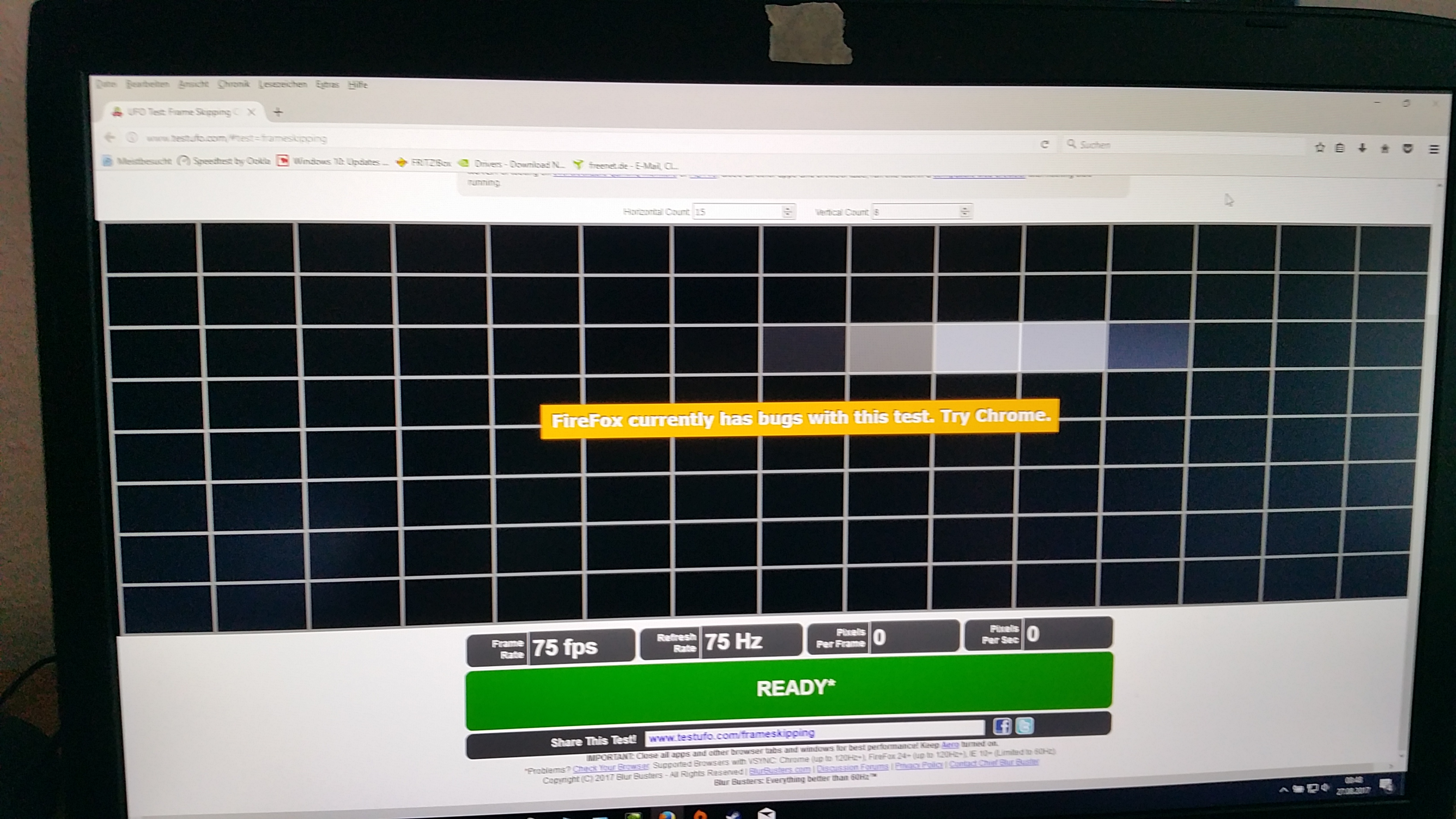

um zu gucken, wie weit dein monitor die übertakteten hz auch mitgeht, macht man diesen test:
http://www.testufo.com/#test=frameskipping
lässt das ding laufen und fotografierst den bildschirm. auf dem foto sollte man dann einen streifen sehen, in etwa so:
mehrmals durchführen!
wenn möglich, die belichtungszeit der foto-aufnahme erhöhen, denn daruch bekommst du einen längeren streifen.
wenn der monitor die übertaktung nicht sauber mitmacht, siehts so aus:
probierst halt mehrere hz durch um herauszufinden, bis wohin die übertaktung noch sauber läuft.

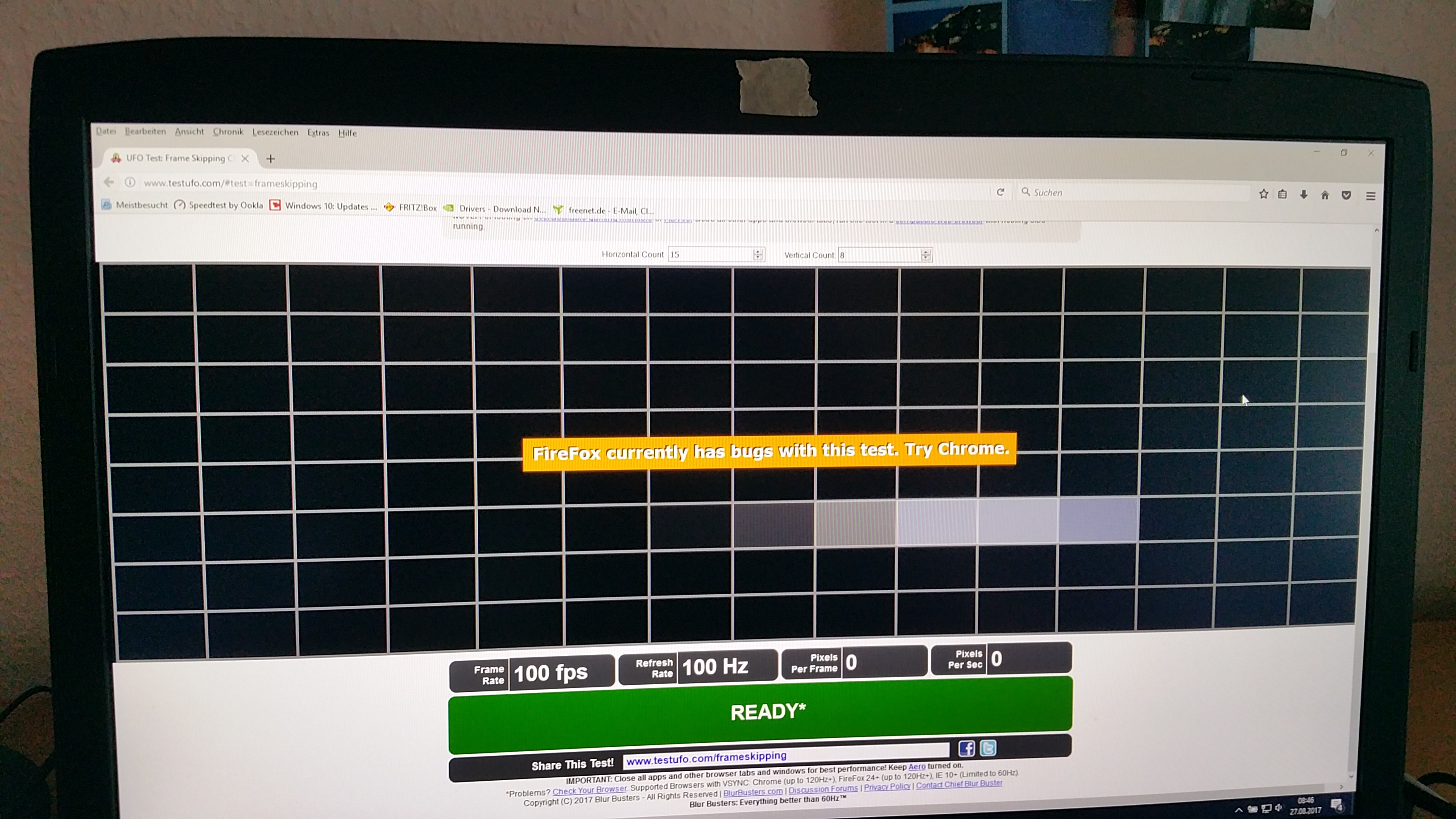

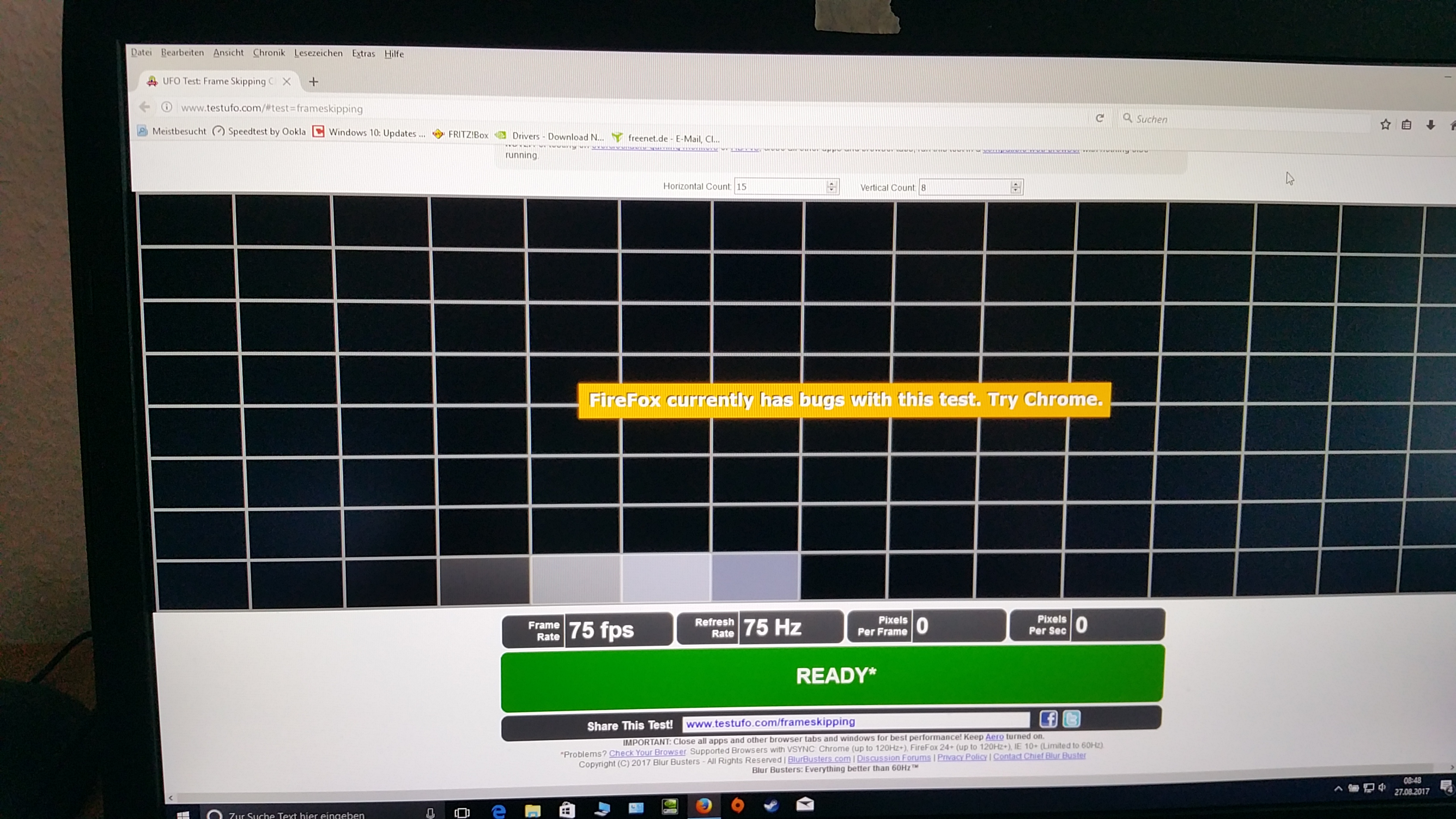

so das sind die ergebnisse zu standard 75 hz

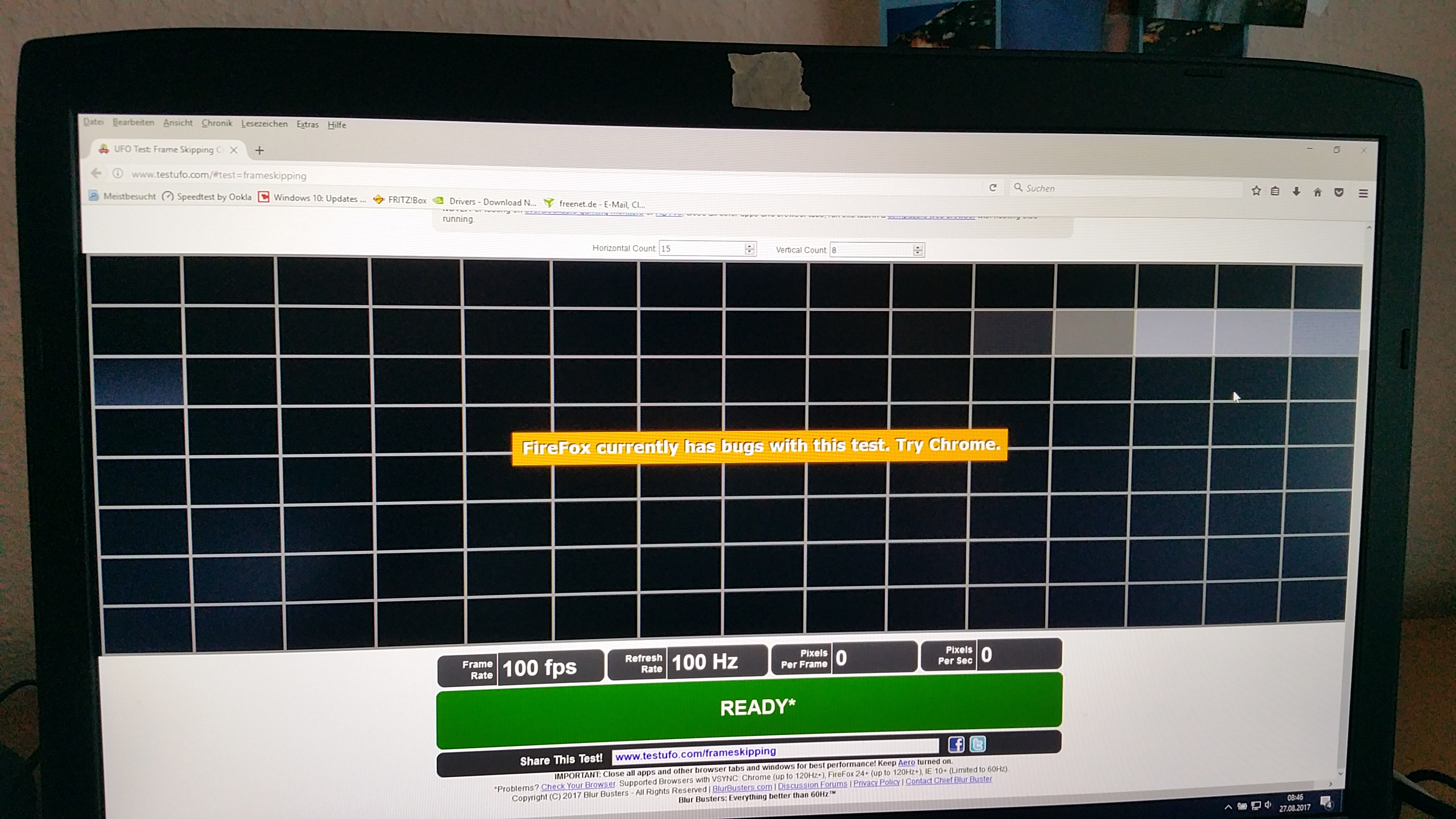

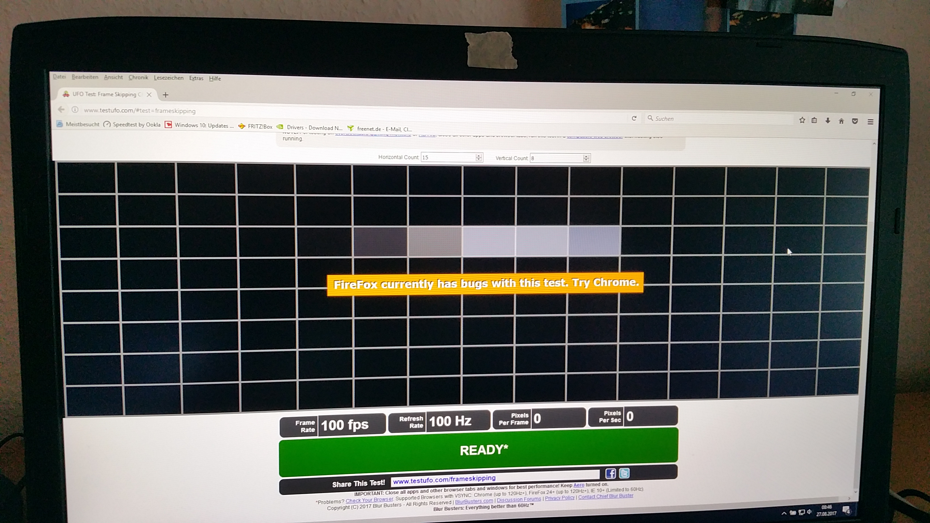

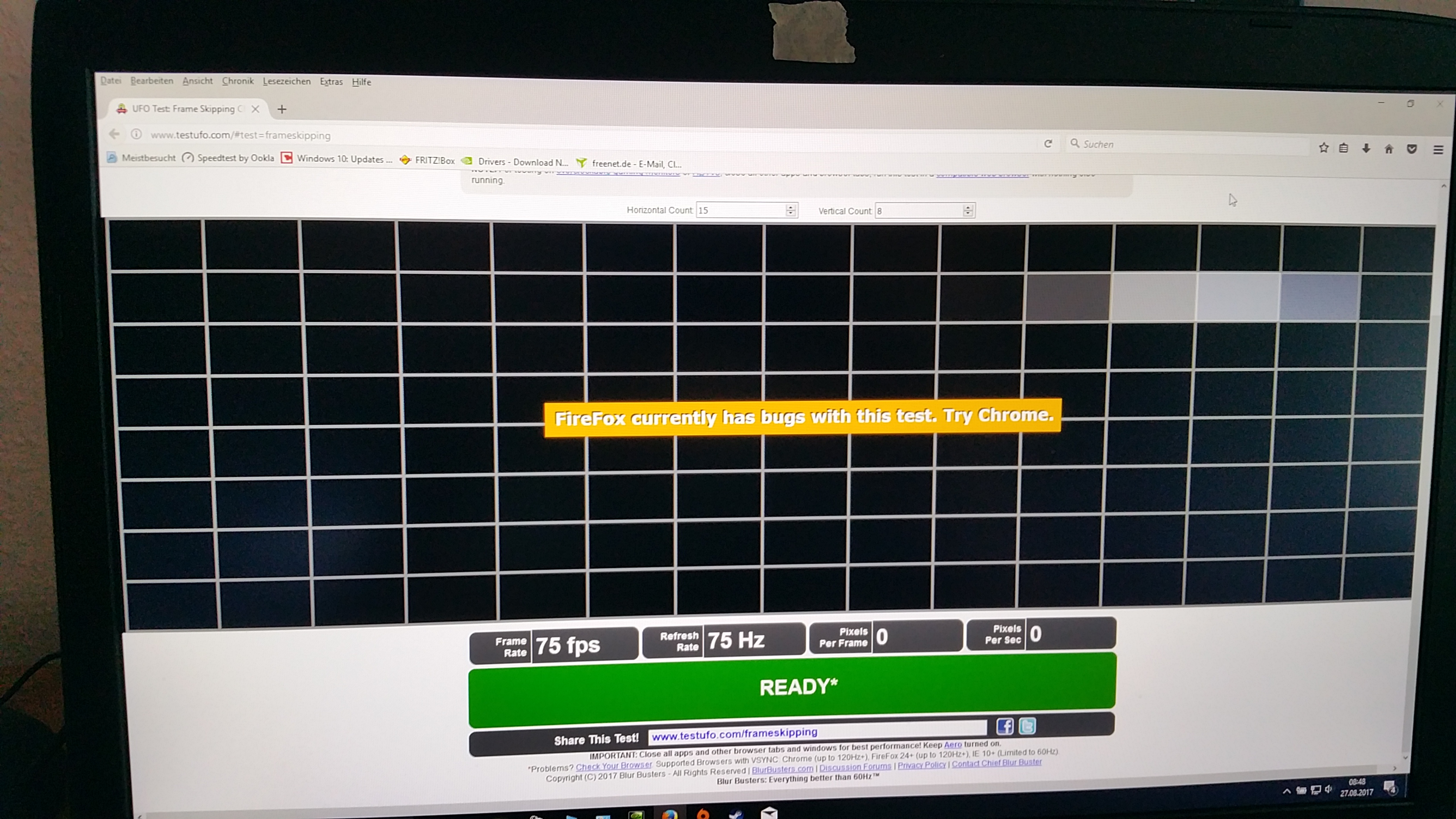

und nun noch mal mit 100hz
sieht ja so auf wie du es beschrieben hast.
sieht gut aus, ja :)
es gibt immer wieder mal modelle, die sich besonders gut übertakten lassen und wenn du von 75hz auf 100hz kommst, dann herzlichen glückwunsch!
