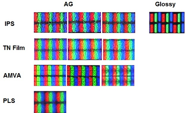

Evtl. das IPS Coating? Vorher wars halt TN.

Hm. Und im Grafikkarten-Treiber ist 8-Bit Full-RGB (4:4:4) eingestellt?
Das Coating könnte ein Grund sein, dann ist es aber immer und überall krisselig, wenn das mit unscharf gemeint ist.

Mach mal Fotos von beiden Bildschirmen im Betrieb. So das man erkennen kann, was du mit unscharf meinst. Grundsätzlich haben beide Monitore die gleiche Pixeldichte und -größe. Und im gegensatz zu VA-Panels sollte es dahingehend keine so großen Unterschiede bei der Schärfe geben. Auch das Coating (Die Beschichtung auf dem Bildschirm, die Spiegelungen verhindern soll) sollte keinen so massiven Unterschied machen.
