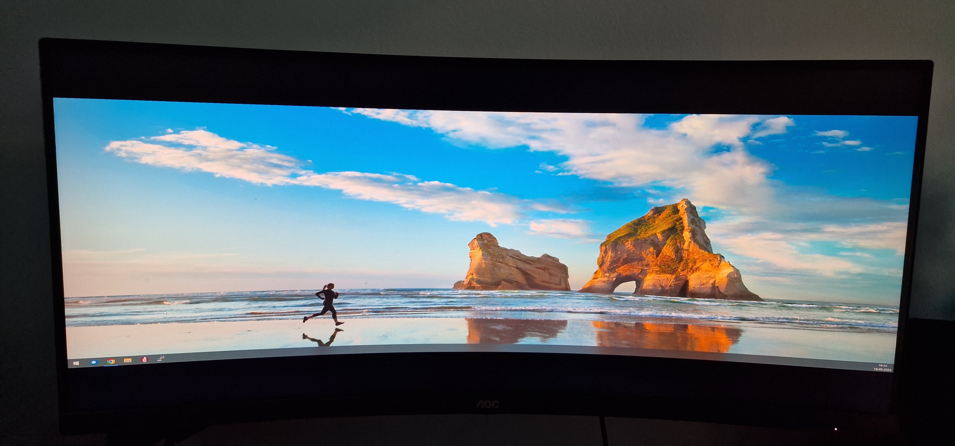

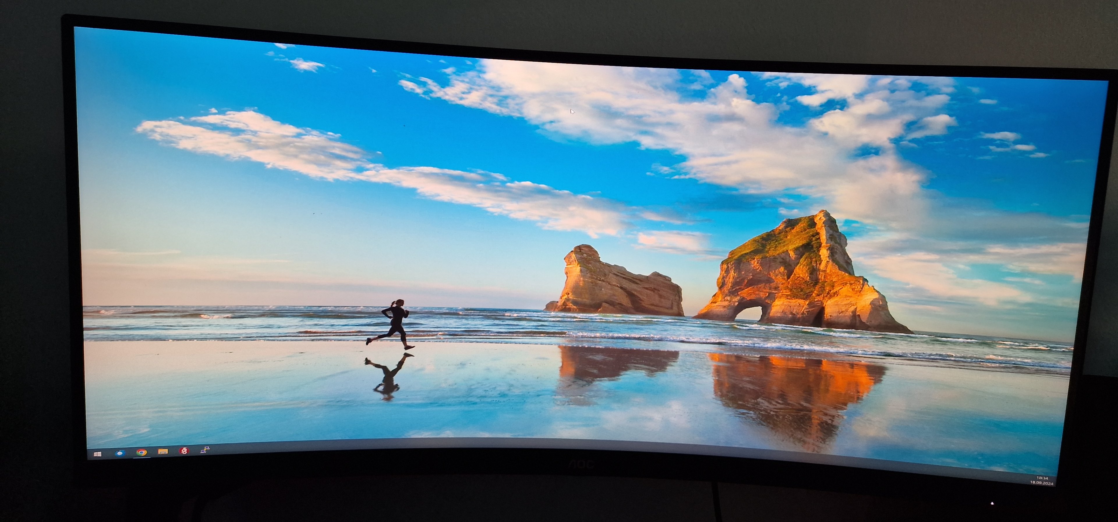

Ich möchte zeitweise auch meinen Arbeitslaptop (Lenovo Thinkpad X1 Carbon Gen 6) daran anschließen. Mit HDMI erreiche ich lediglich 30 Hz auf dem Monitor, was man sehr deutlich spürt. Daher habe ich nun ein HDMI zu Thunderbolt 3 USB-C Kabel bestellt und angeschlossen, in der Hoffnung, dass dies besser ist. Die Bildwiederholungsrate kann ich nun auf 60 Hz stellen. Das Bild ist leider unscharf und je nach Auflösung habe ich schwarze Balken. Die Einstellungen sind wie folgt:
  • 3440 x 1440 Desktopauflösung
  • 3840 x 2160 aktive Signalauflösung
  • 60 Hz
  • 8-Bit Bittiefe
  • RGB und SDR
  • Skalierung 125 %
  • Schwarze Balken oben und unten, unscharfe Symbole & Schrift, siehe Foto 1
bzw.
  • 3840 x 2160 Desktopauflösung
  • 60 Hz
  • 8-Bit Bittiefe
  • RGB und SDR
  • Skalierung 125 %
  • alles ist etwas in die Breite gestreckt, unscharfe Symbole & Schrift, siehe Foto 2

Die 3840 x 2160 habe ich eh nur zum Testen eingestellt. Die nativen 3440 x 1440 sind ja leider auch unscharf und haben schwarze Balken, was ich nicht verstehe.
Damit anfangen, die native Auflösung einzustellen, wäre schon einmal ein Anfang.
Bild 1 und Bild 2 stellt welchen Zustand dar?
