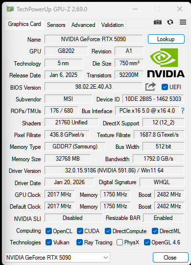

ich habe eine 5090 (MSI GeForce RTX 5090 32G Gaming Trio OC — 32GB GDDR7 (28Gbps/512-bit), PCIe 5, Boost: 2482 MHz, HDMI 2.1b, DisplayPort 2.1b) und wenn man den Rechner startet, bootet er erst ganz normal, geht aber wärend dessen wieder in einen Standby zurück, wird aber nach dem Windows Login nicht mehr geweckt. D.h. ich muss jedes mal, wenn der Rechner schon auf dem Dektop wartet, den Monitor (LS49CG934SUXEN) nochmal extra einschlaten. Das war bei der 4090 davor nicht der Fall.

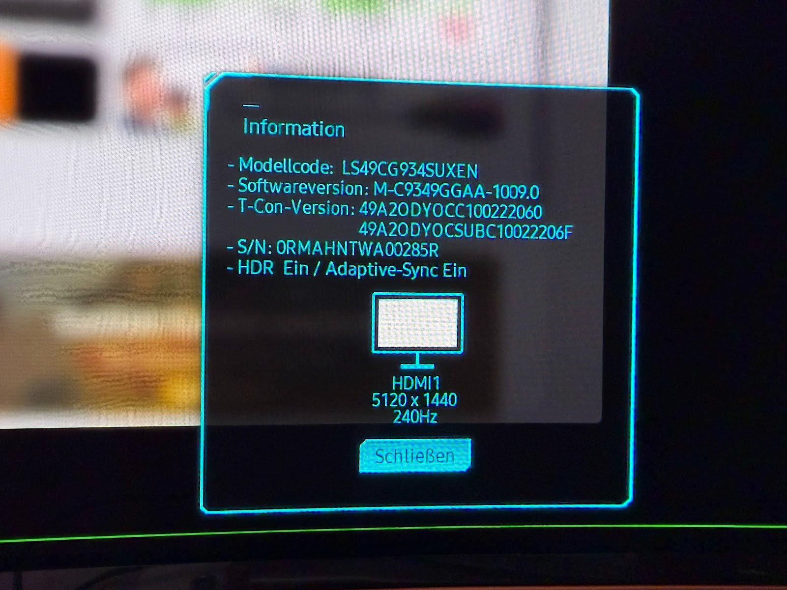

Damit funktioniert es, aber...
Nach 10 min Testen.
Dachte erst, warum fragt er denn jetzt nach HDMI. Funktioniert bestimmt mit 60Hz, aber darum gehts doch garnicht.
Also gut, Kabel dran.
Funktioniert sehr sauber. UEFI-Screen mit F11, Ent und F2 wird gezeigt in korrekter Ratio mit 16:9 (was DB nicht beherrscht).
Im Windows dann 120Hz. War Klar.
Mal auf 240 hoch... Geht. (O.o)
Okay.... HDR!
Auch. Häää?
Okay, in ein Spiel, rein. Auch!
Ahh, G-Sync! Daran scheitert es.
Ist auch möglich!
Wenn ich das alle nutzen kann, wofür kauft man dann ein 8K zertifiziertes DP-Kabel, wenn es das uralte HDMI aus der faste vergessenen Monitorkabel-Kiste auch tut?
Mom... Ich teste nochmal CP2077...
Tja, läuft auch.

Danke für das Nvidia Tool. Habe mal die FW aktuallisiert, allerdings verhält sich jetzt alles wie vorher auch, da ich noch das HDMI-Kbel verwende, mit welchem ich keinerlei Einschränkungen habe. (😕)
Läuft schon auf Gen4.
Jooo... Wofür sollte man es nochmal tauschen, wenn es jetzt sauber läuft. Wenn mit HDMI tatsächlich mehr Bandbreite möglich ist, macht der Wechsel zu DP keinen Sinn mehr. Zumal ich auch das erste mal seit bestimmt 5 Jahren mein Boot-Screen oder Bios in normalen 16:9 dargesetllt bekomme. Mit dem DP war es immer auf 32:9 lang gezerrt. Außerdem wird es jetzt sogar immer dargesetllt. Ich kam teilweise nichtmal ins Bios und musste tricksen mit einem alten Full-HD-Screen, welchen man kurz angeklemmt hatte.
