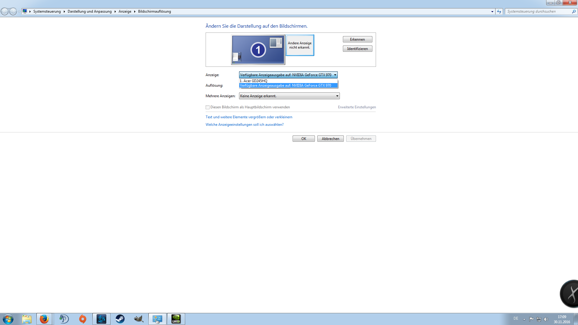

ich habe mir einen Samsung 24 Zoll Curved Monitor zugelegt (Samsung C24F396F). Habe ihn angeschlossen und habe den mitgelieferten Treiber installiert. Nun wollte ich über die Bildschirmauflösung den Monitor erkennen lassen und einstellen (ist mein zweiter Monitor auf dem Schreibtisch) nun wird mir mein alter Monitor ganz normal angezeigt wie vorher auch und zusätzlich bekomme ich für den Neuen Monitor angezeigt "2. Anzeigegerät auf: VGA" ich kann den Bildschirm nicht normal einstellen er wird an sich nicht mal im Gerätemanager angezeigt komischerweiße dupliziert er aber das Bild des ersten Monitors :o
Die mitgelieferte Software "Easy Setting Box" schmeißt auch ständig die Meldung raus "Kein Samsung-Monitor gefunden"
Ich habe schon versucht den Bildschirm einzelnd anzuschließen, leider bekomme ich dann gar kein Bild.
Wenn ich den Anschluss neu Suchen lasse suchter er Analog und HDMI und bei HDMI connectet er wie gewollt.
Ich vermute das der Bildschirm nur das Bild dupliziert da ich die Bildschirme über einen HDMI-Splitter laufen lasse. Ich bräuchte nun an sich eine Lösung wie mein PC den neuen Monitor erkennt.
Mit freundlichen Grüßen
Bombastik
Hier ein Screenshot

Ich habe lediglich noch einen DVI Anschluss sowie 2 DisplayPort Anschlüsse aber dafür habe ich gerade keinen Adapter parat. Das Problem ist aber wie gesagt nicht der Splitter, da ich ohne den Splitter überhaupt kein Bild empfange.

Habe den Samsung per HDMI direkt an die Grafikkarte angeschlossen und den 2. Monitor per DVI-Anschluss angeschlossen. Wird alles einwandfrei erkannt.
