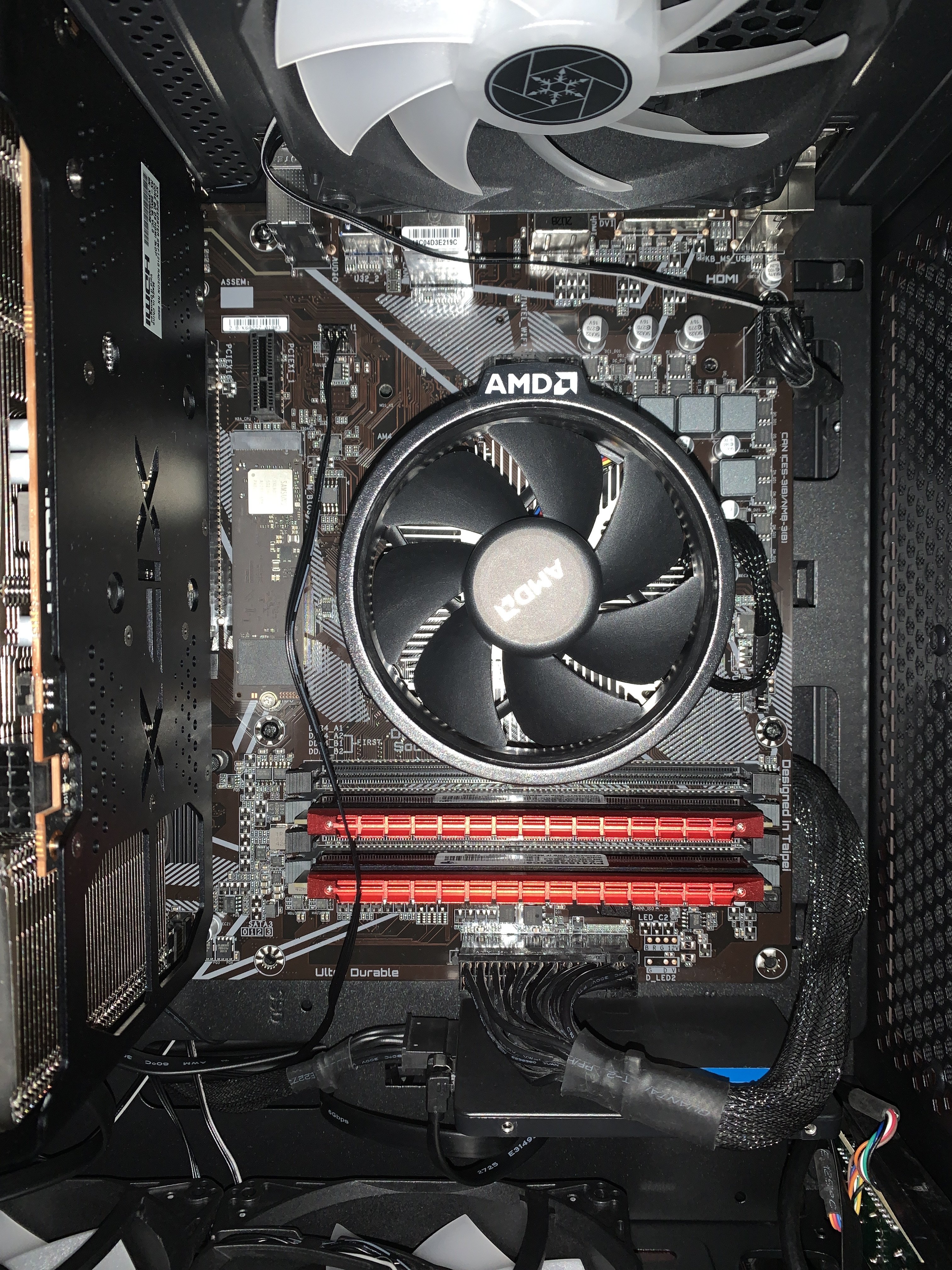

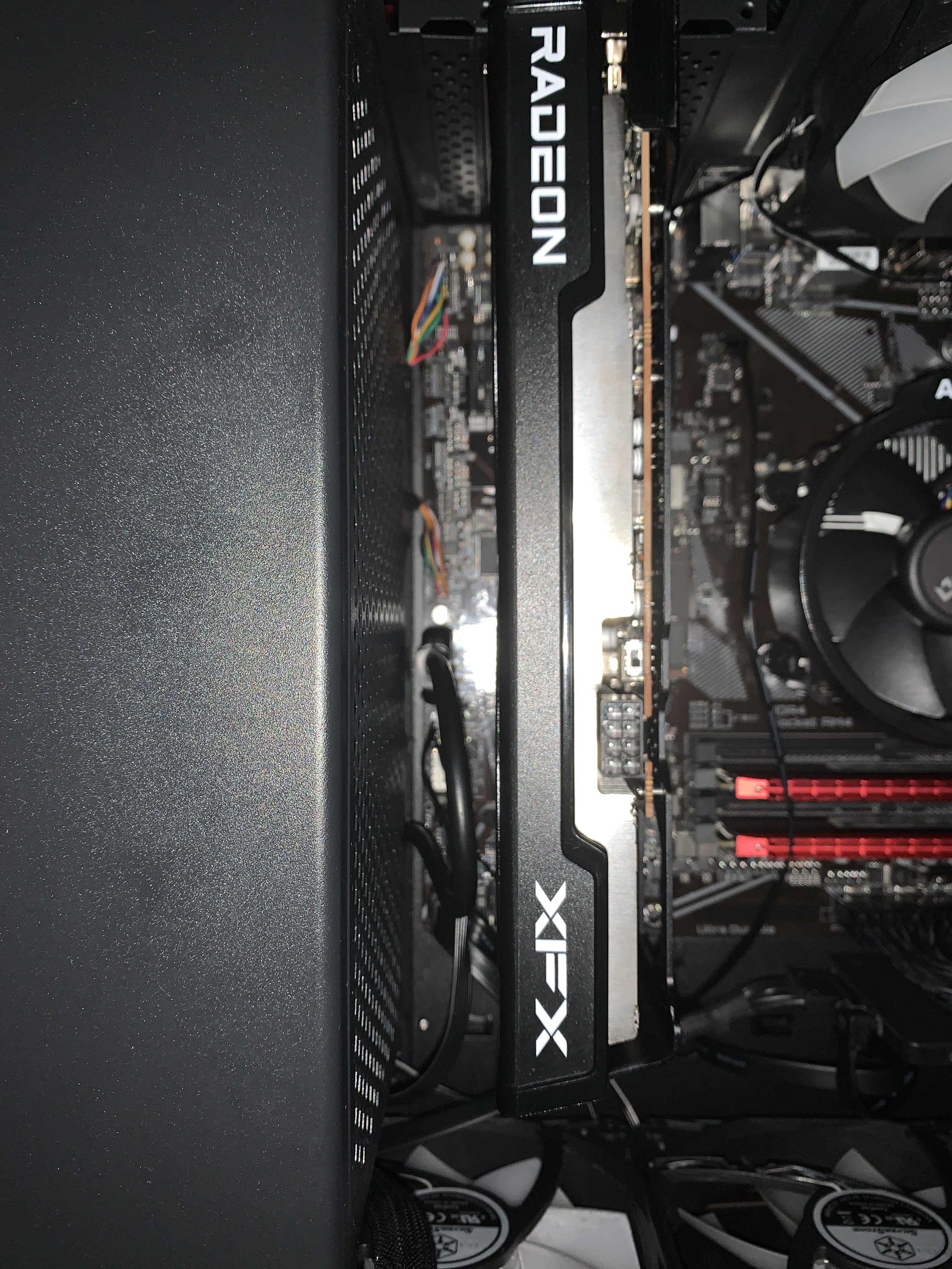

PS: Wieso steckt kein 8-Pin PCIE Stromkabel in der Karte? :confused_alt:
Habe ich nur fürs Foto abgeschlossen

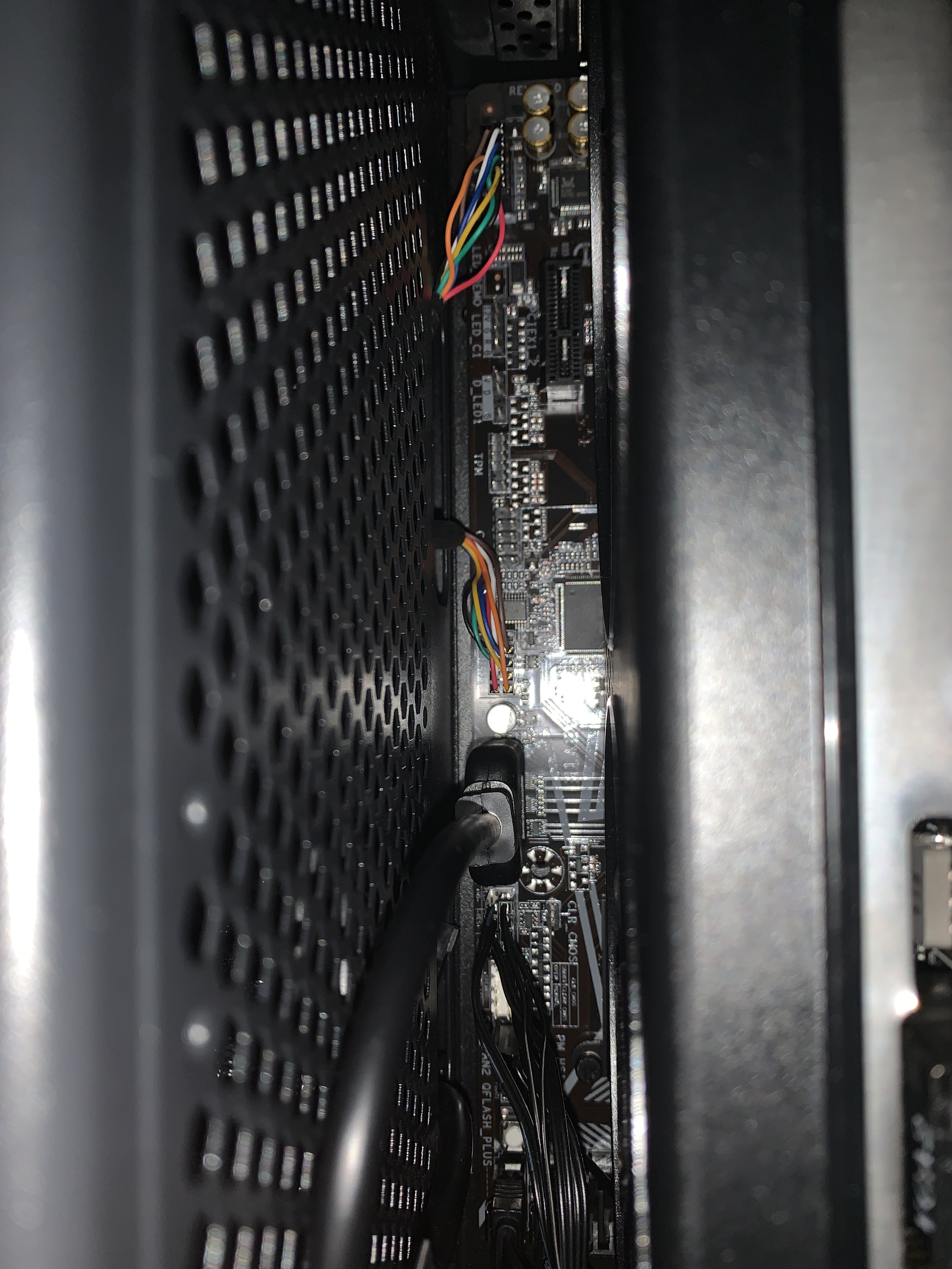

Hier vielleicht ein weiters Bild

Auf Bild zwei sieht es ein wenig so aus, als wenn ein CPU-Stromstecker nicht richtig eingerastet ist. Zwei Schrauben fürs Mainboard fehlen auf Bild 1, eine weitere auf Bild 3. Auf Bild 3 sieht es auch so aus, als wenn kein Abstandshalter verbaut wäre... Ansonsten: BIOS-Version checken - Du brauchst der Supportliste nach die Version F13. Das Stichwort im Handbuch wäre dann Q-Flash...

das MB ist an mindestens drei stellen nicht festgeschraubt; warum? sollte aber auch nicht der grund für das aktuelle problem sein.
beide RAM-riegel sind sicher komplett eingerastet?
abgesehen von dem fehlenden 8pin an der graka kann ich da erstmal keine offensichtlichen fehler erkennen.

darauf erkennt man schonmal, das da ein Abstandshalter + Schraube fehlt.
