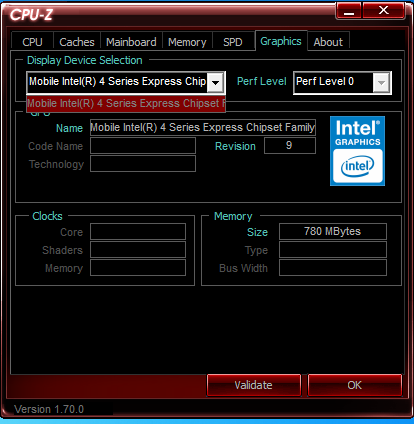

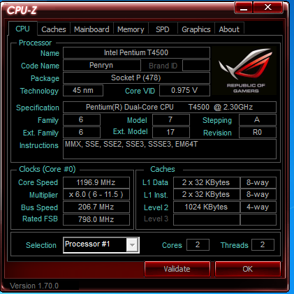

Hier noch ein paar Infos zu meinem Lappi:
also ca. 15min dauert es, kannst du über i2c bus die addressen 0x49 0x50 0x59 sehen?
über Laptop mit Intel Grafik-karten ist die Erfolgsquote ziemlich gering, hast du die Möglichkeit über eine Nvidia Grafik-karte zu flashen?

schau ich gleich mal,der ist grade noch auf der Suche nach einer anderen Löschfunktion,Nvidia Graka hab ich keine, nur nee AMD Radeon HD 7990 an meinem Hauptrechner. Ein Kumpel von mir hat aber nee GTX Titan mit Sockel 2011, geht das bei dem? Der braucht doch nee IGPU oder?

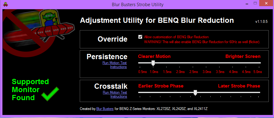

Das entsprechende tool zum einstellen der Blur Reduction hab ich bereits, imoment hab ichs so eingestellt:
Bin grad immer noch am testen aber kann mich irgendwie nicht so ganz entscheiden, bzw. es fählt mir schwer welches Setting fürs zocken am besten geeignet ist, die Unschärfereduction hilft aufjedenfall sehr dabei Gegner schnell und direkt auf distanz zu erkennen, aber will mir auch keinen erhöhten Input Lagg reinhauen.
Gruß
O-Saft-Killer
