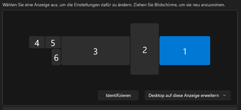

gibt es denn eine Option in Windows, die ich evtl. schon immer übersehe, die meine Monitoranordnung für immer speichert?
Ich habe an meinem Rechner neben meinen beiden Hauptmonitoren nochmal 4 weitere Monitore für mein Simpit.
Also meine beiden Hauptmonitore, sowie der Hauptmonitor im Simpit habe ich per DP an meiner Grafikkarte angeschlossen. Die restlichen drei Monitore sind kleine USB Monitore.
Bei jedem Windowsstart wird meine Monitoranordnung zurückgesetzt und ich nutze der Zeit ein kleines Tool (MultiMonitorTool), das ich nach jedem Neustart anklicken muss, damit die Monitore wieder in ihre richtige Anordnung finden.

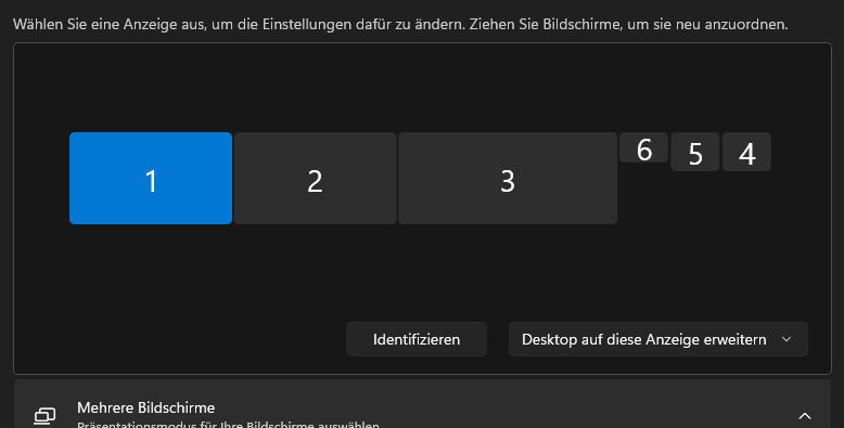

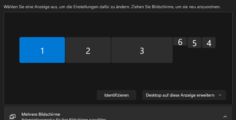

Bei Windowsstart sieht das wie folgt aus:

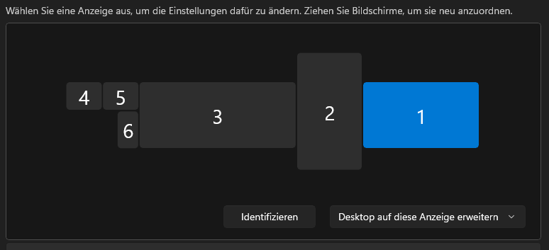

So sollte es immer aussehen:
Also ist Windows wirklich zu doof, sich die Monitoranordnung zu merken, oder bin ich zu doof und finde dafür einfach die richtige Einstellung nicht?
MultiMonitorTool hilft mir wie gesagt weiter, aber das muss ich nach jedem Neustart triggern.

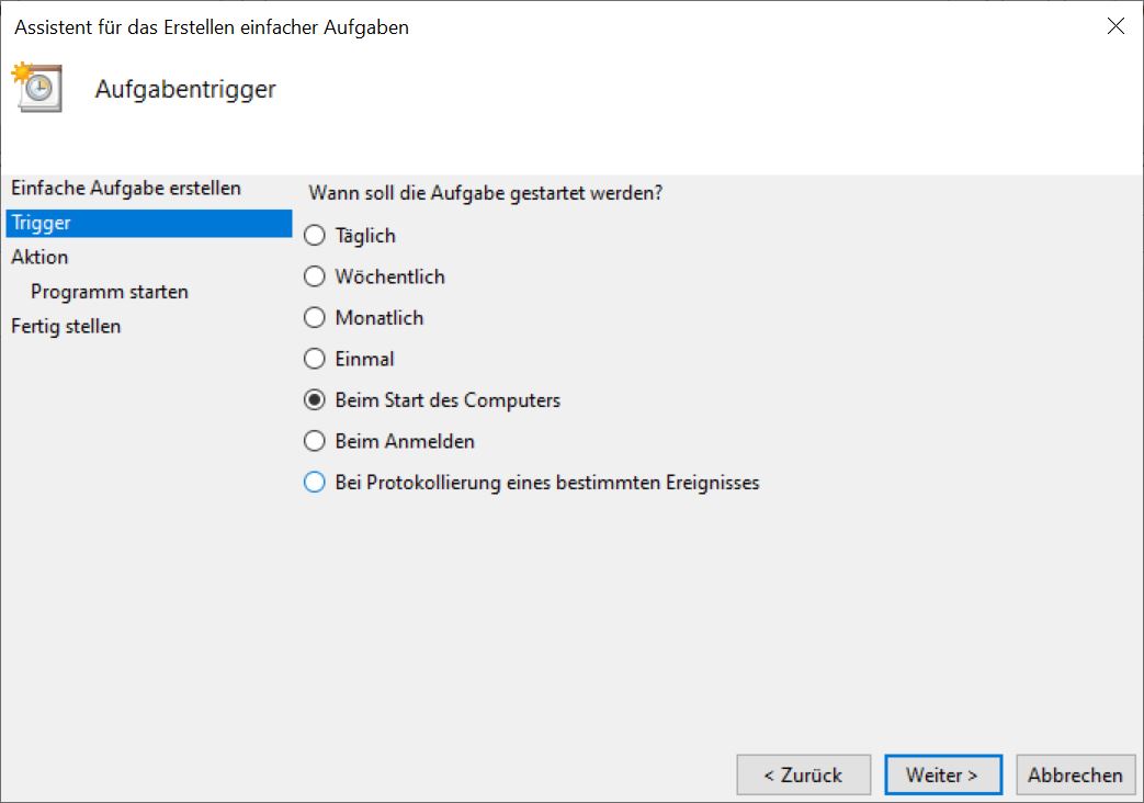

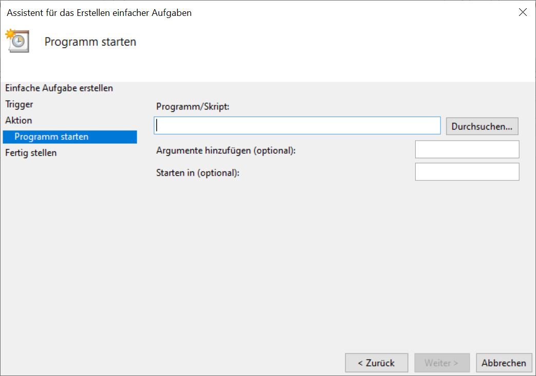

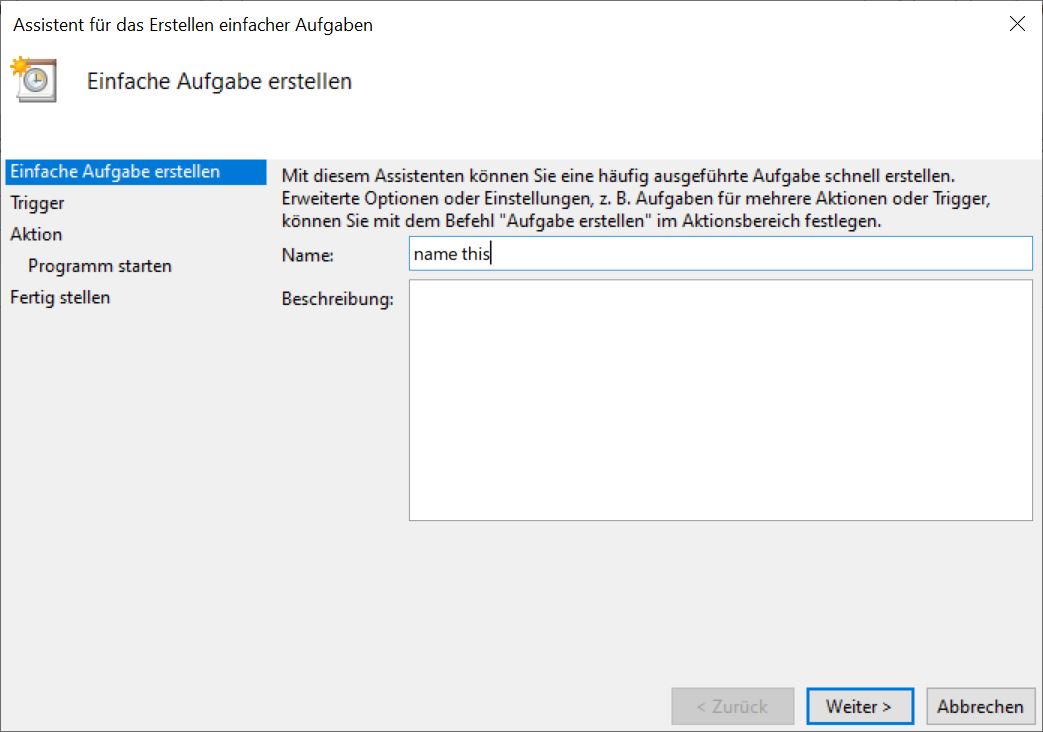

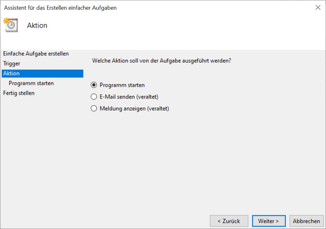

Du rufst die Aufgabenplanung auf (Startmenu und da "Aufgabenplanung" eingeben, die ersten paar Buchstaben sollten schon reichen).
Dort im Menu Aktion -> "Einfache Aufgabe erstellen".
Dann Bild 1-4. Bei Bild 4 den Pfad zu der Exe von dem Tool angeben/auswählen (musst du selber suchen, hab ich hier nicht da) und als Argumente: /LoadConfig "[Configfile]"
Ich kann das Verhalten des Tools nicht einschätzen. Es kann sein, dass du das Tool trotzdem im Autostart haben musst. Genauso kann sein, dass das Tool das doppelte starten nicht mag, du es also aus dem Autostart entfernen musst. Einfach probieren.
edit: wegen den USB Monitoren kann bei Bild 2 das "beim Starten des Computers" zu früh sein. Wenn es so nicht funktioniert, dann mit "Beim Anmelden" probieren.
