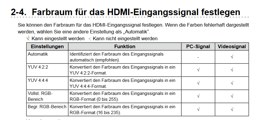

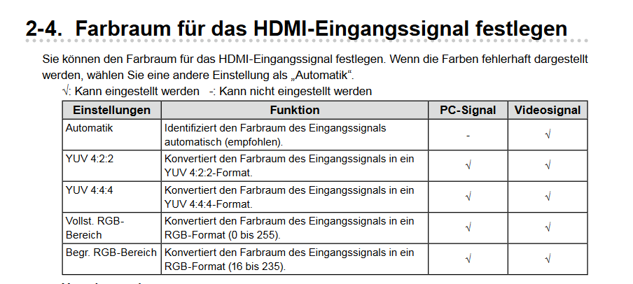

Ergänzung #51 .
Als Beispiel mal, aus einem Eizo Monitor Handbuch bezüglich der HDMI Bildparameter,
Anpassungen für die gewählten Einstellungen im Treiber, im Monitor selbst.

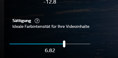

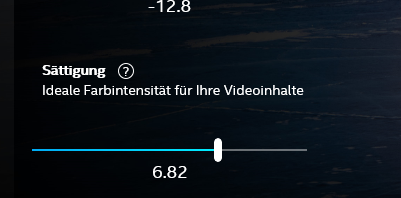

Enigma17 schrieb:
Wenn man eine Intel iGPU benutzt hat man bei HDMI den erheblichen Nachteil daß es keinen Sättigungsregler gibt fürs normale Monitorbild. Für Video gibts die Einstellung.
Edit: Links Display / Rechts Video
Reaktionen: Silverangel

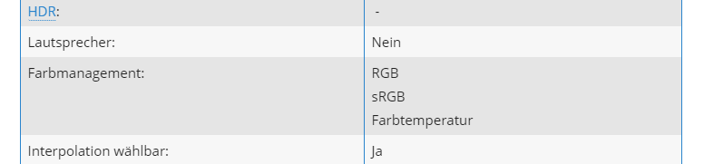

Sieh dir mal den Ausschnitt im Anhang von prad.de an. Da steht RGB und sRGB.
