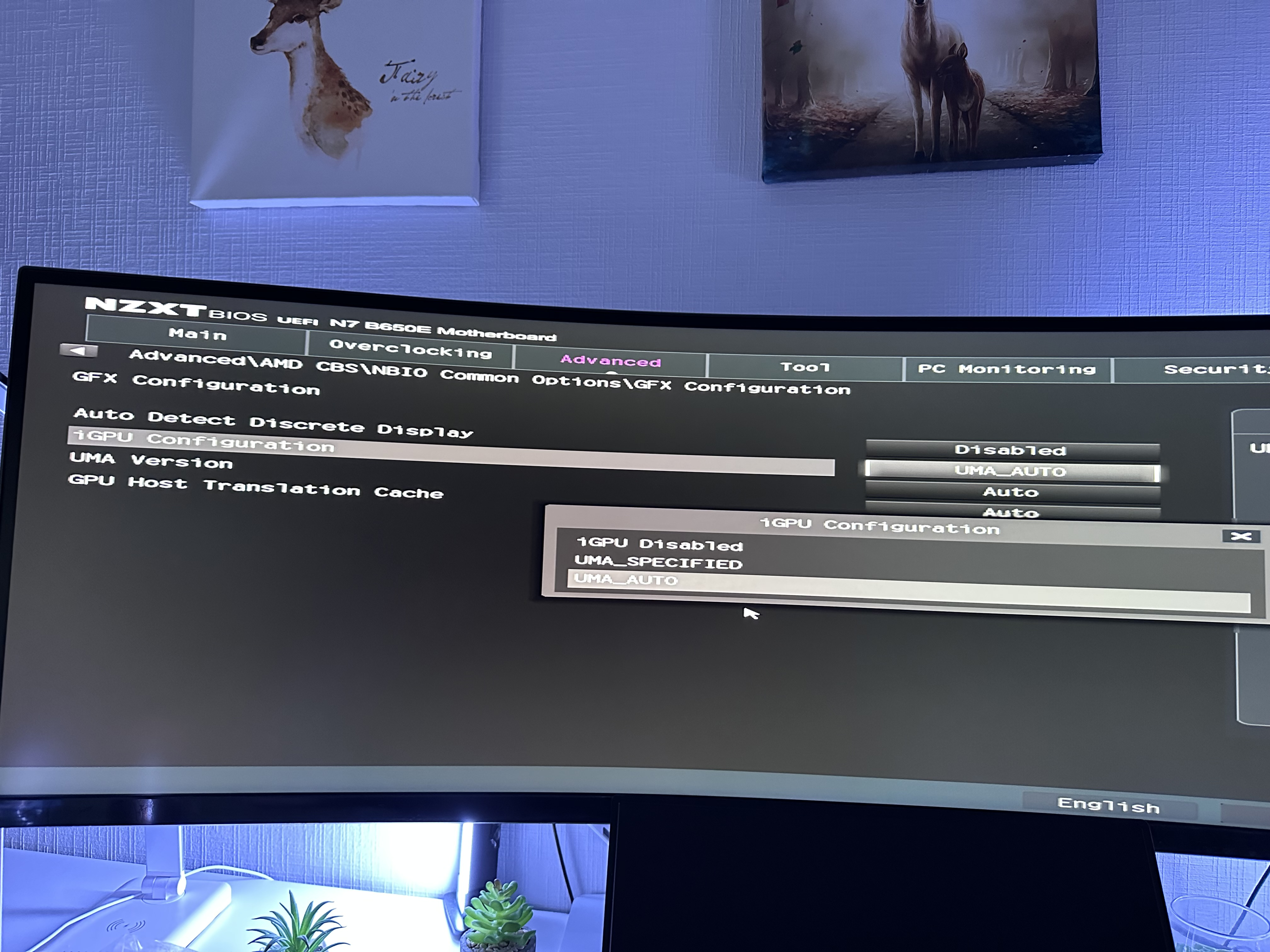

Habe in BIOS das hier gefunden:
aber funktionieren tut es trotzdem nicht :(
jepp war auf enable.. aber jedesmal wenn ich pc neu starte verstellt es sich wieder.. die treiber krieg ich auch nicht wirklich installiert..
