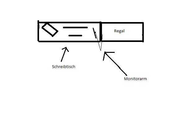

folgendes Problem.
Ich habe mir zusätzlich zu meinem Hauptmonitor (27 Zoll) einen kleinen 15,6 Zoll Monitor gekauft um darauf während ich spiele ein paar Sachen anzeigen zu lassen. Naja egal, tut nichts zur Sache.
Der Monitor wiegt 2 kg. Zusätzlich habe ich mir einen leichten Monitorarm mit einem Gewicht von 1,4 kg gekauft, welcher sich mit 2 Gelenken bis zu 45cm ausfahren lässt.
Also zusammen ca. 3,5 kg Gewicht.
http://www.amazon.de/gp/product/B0098JVROM/ref=oh_details_o02_s00_i00
Aufgrund der beengten Platzverhältnisse kann ich den Monitorarm nicht an der Wand neben meinem Hauptmonitor befestigen.
Ich favorisiere eine Befestigung an einem Regal das direkt neben meinem Schreibtisch steht. Dies ist auch die einzige Möglichkeit die ich sehe.
Dieses Regal besteht halt schätzungsweise aus Pressspan (war so ein billiges 300,- Komplettbüro) und ich habe Bedenken bezüglich der Tragfähigkeit die ich für mein Vorhaben benötige.
Idee wäre gewesen die 4 Bohrungen in das Regal zu machen und dann den Monitorarm mit Hilfe von Beilagscheiben und Muttern am Regal zu befestigen.
Hat jemand Tipps für mich wie ich das realisieren kann ohne dass mir das Teil irgendwann runter kommt?
Vielleicht irgendwie das Regal verstärken?
Wenn mir hier einer einen statischen Nachweis führen könnte wäre das natürlich ideal.:D
An was ich auch schon gedacht habe, einfach den Monitorarm an einem ausreichend schweren "Holzklotz", welchen ich dann irgendwo auftreiben müsste, zu befestigen und dann einfach in das Regal zu stellen...
Das sieht dann aber glaub ich irgendwie komisch aus.
Ausserdem reichen meine mathematischen Fähigkeiten nicht aus, um das notwendige Gewicht für diesen "Klotz" zu berechnen.
Wäre schön wenn ihr ein paar Ideen für mich hättet.
Zur besseren Veranschaulichung noch ein Bild im Anhang.
Vielen dank und Grüße aus Bayern!

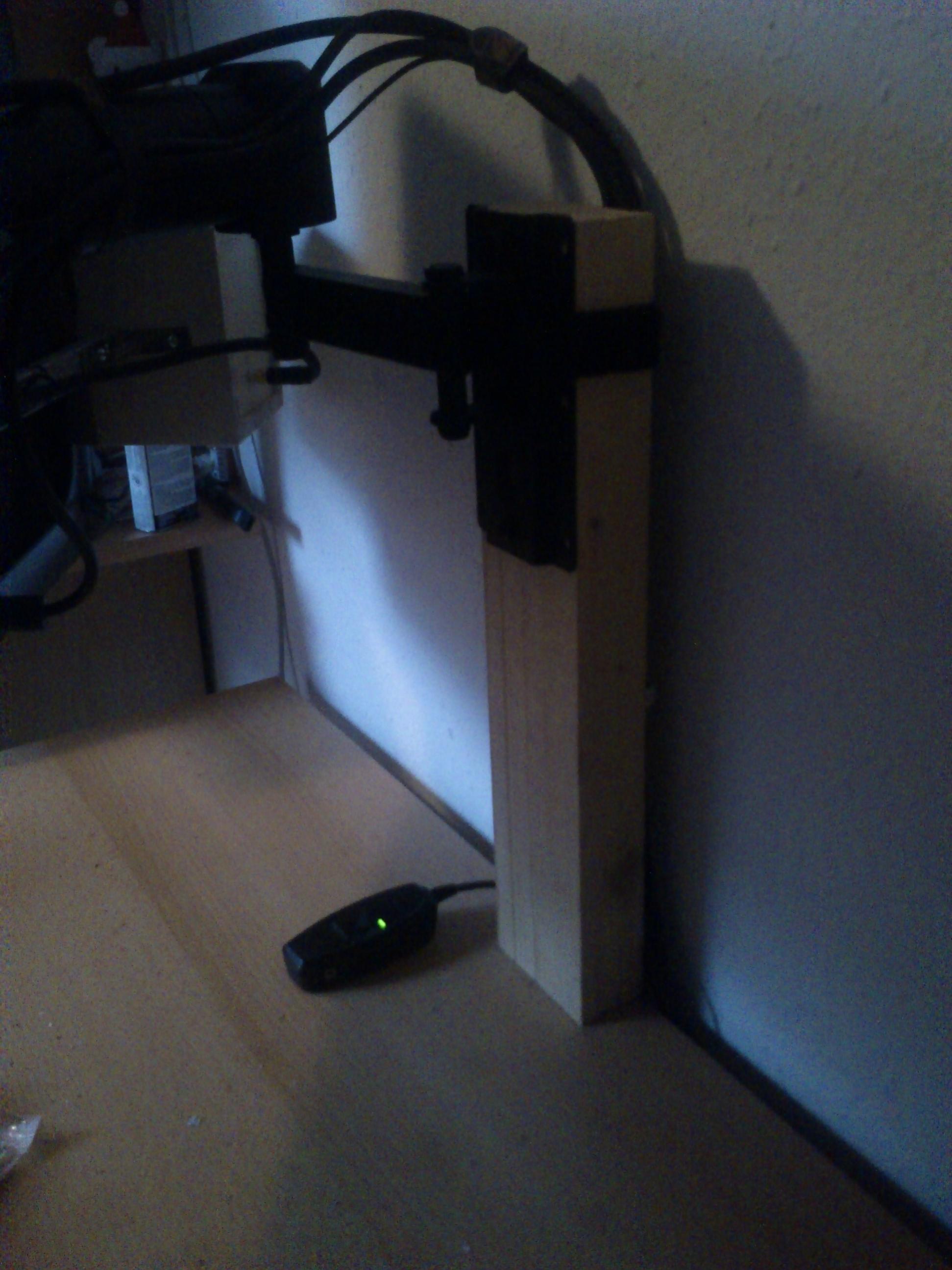

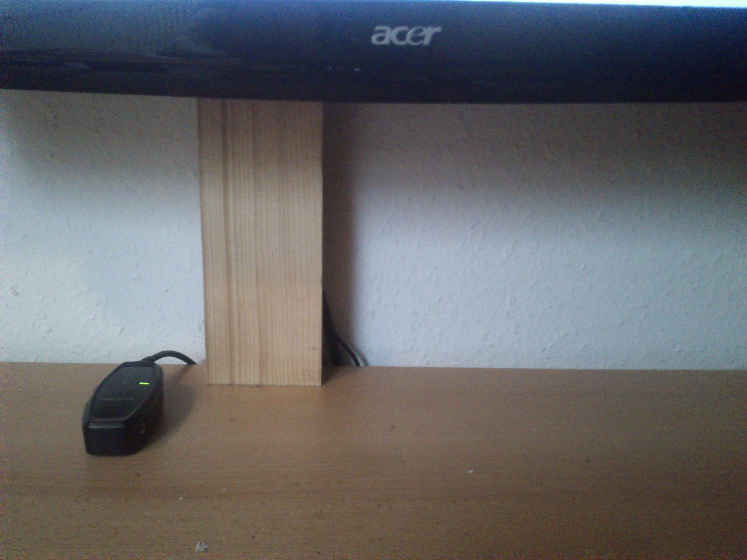

Wollte bei mir auch keine Löcher in der Wand haben und habe mir im Baumarkt ein Kantholz mit 8 cm x 4 cm Kantenlänge besorgt.
Dieses habe ich an der Schreibtischplatte befestigt.Diese besteht aus 16 mm Pressspan.
Habe dafür drei m 8 Schrauben mit einer Länge von 10 cm genommen plus entsprechend große Unterlegscheiben.
Der Monitor bei mir ist ein 27er + Lautsprecher + Halterung und haben zusammen ein Gewicht
von ca. 13 Kg.
Diese Konstruktion ist sehr stabil und sieht sehr schlicht aus.
