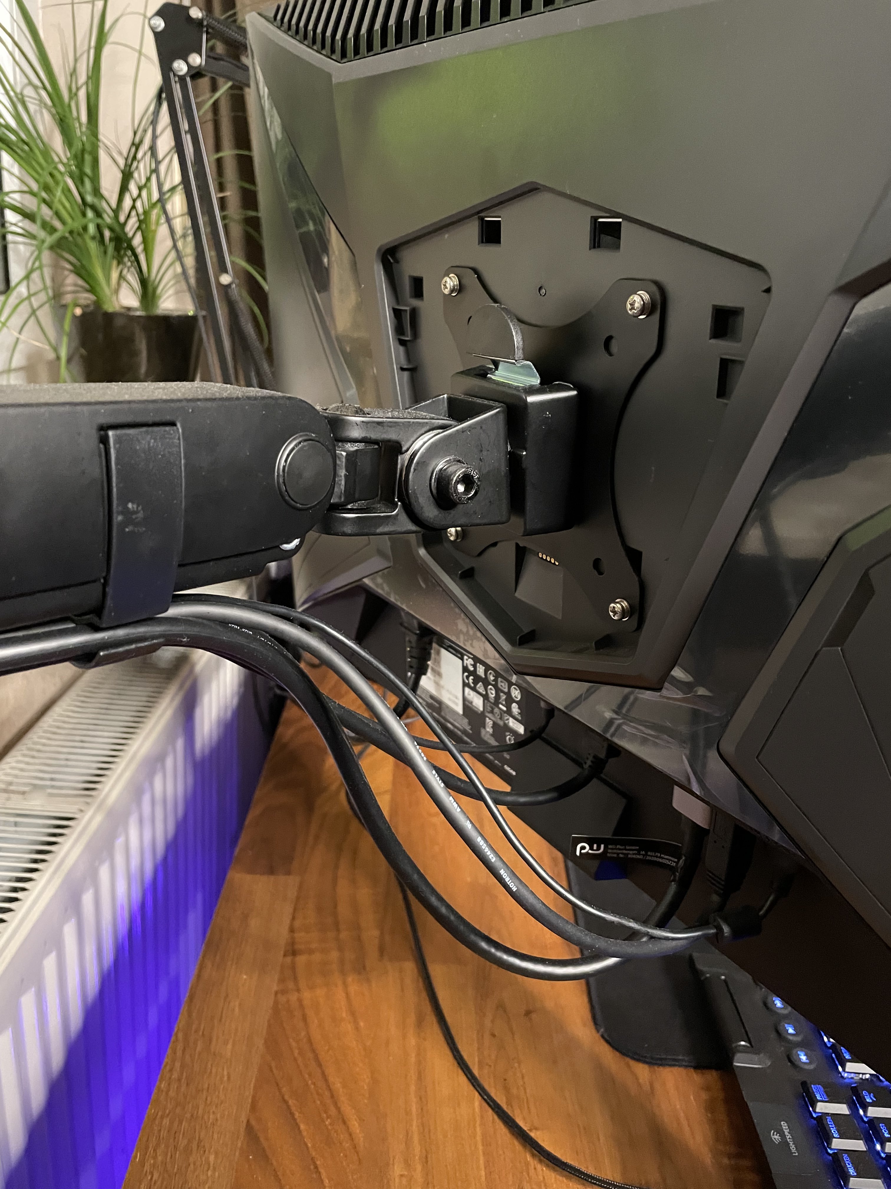

Ich hab genau den Monitor an diesem Arm hängen ICYBOX
Und da wackelt nichts? Ich Frage mich wie du den montiert hast, bruacht man noch ein Zwischenstück oder kann man den FI27Q-P einfach direkt an den Arm "hängen"? Danke dir.
Nein, da wackelt nichts. Die Halterung konnte ich so an den Monitor schrauben. Die Steifigkeit des Arms lässt sich einstellen. Ich verstelle gerne mal die Position, deswegen habe ich mir den flexiblen Arm gekauft.
Braucht man dann dazu noch den passenden "Aufsatz" für den Aorus? Oder kannst du dort direkt die Schrauben reindrehen? Da muss doch noch diese Art Backplate vor oder? Also diese 100 x 100 Auflage meine ich.
Hast du eigentlich den "schwächeren" der beiden Arme gewählt oder den günstigeren genommen? Der schafft ja nur 6.5 kg deswegen die Frage.
Ich hab den 8kg Arm genommen. Da musst keine Adapterplatte dazwischen. Ich kann dir gerne später ein Bild davon schicken.

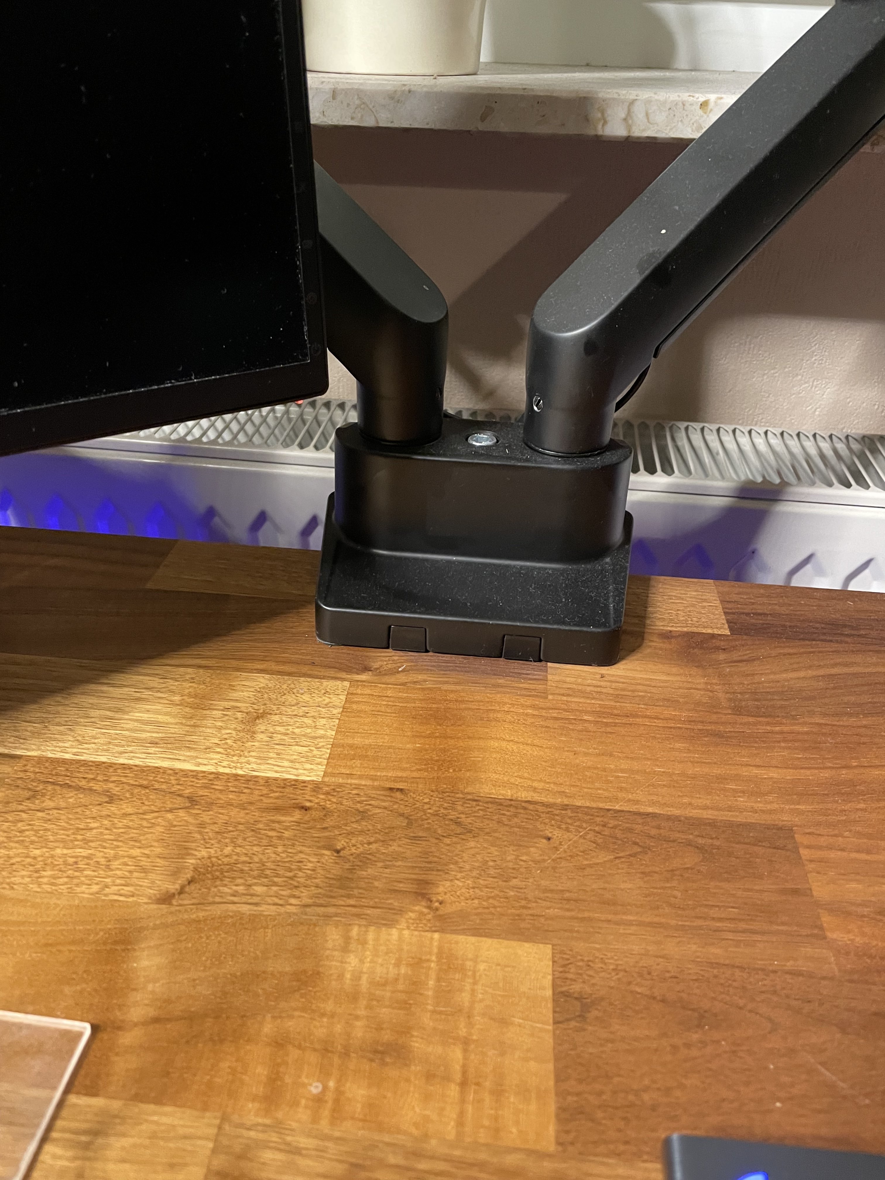

Mal so nebenbei, evtl. hast du auch schon meinen Thread von gestern gesehen in dem es um das Thema Tischplatte und Monitor arm geht. An welchem Tisch hast du das ganze den hängen und hat der Tisch über die Zeit nachgegeben? Einige User berichten hiervon, v.a. bei den billigen Ikea Tischen die nicht aus echtem Holz sind. Danke dir.
Ich hab das auf einer Karlby Tischplatte festgemacht. das Bild reiche ich noch nach. Komme da heute nicht mehr zu, sorry.
Das wäre sehr cool da ich auch bei der Platte sehr unsicher bin welche nun die richtige ist. Die Karlby hält bei dir aber gut und dementsprechend stabil? Hast du das Setup schon länger im Einsatz? Viele befürchten ja das der Monitor durch die Hebelkraft den Tisch über die Zeit zum Brechen bringt..
Den Arm und den Monitor habe ich ungefähr seit Anfang des Jahres. Die Platte bestimmt schon 2-3 Jahre.

Hier nochmal die Bilder. Das ist der Arm für 2 Monitore. Der Einzelne Arm ist aber identisch.
