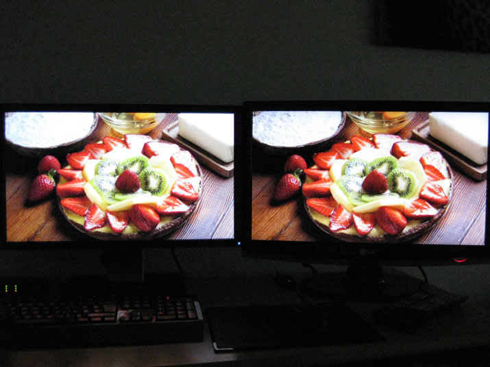

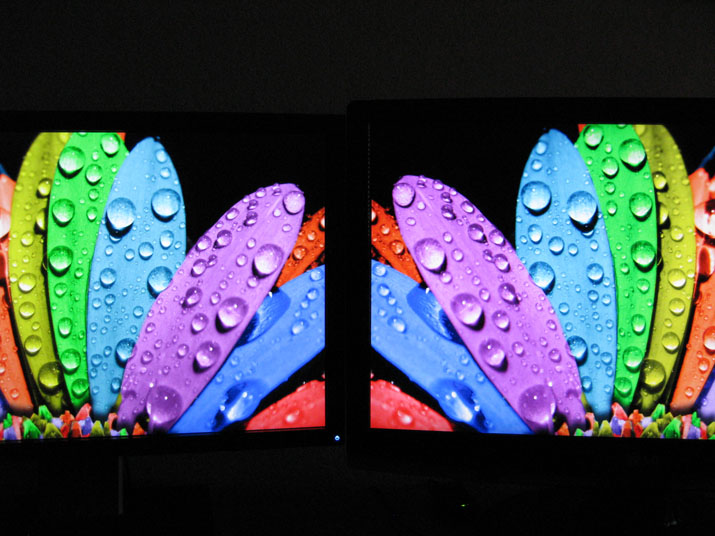

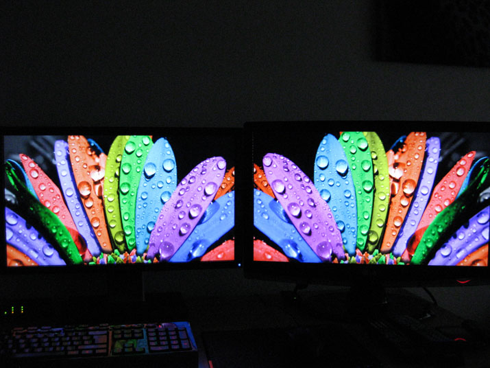

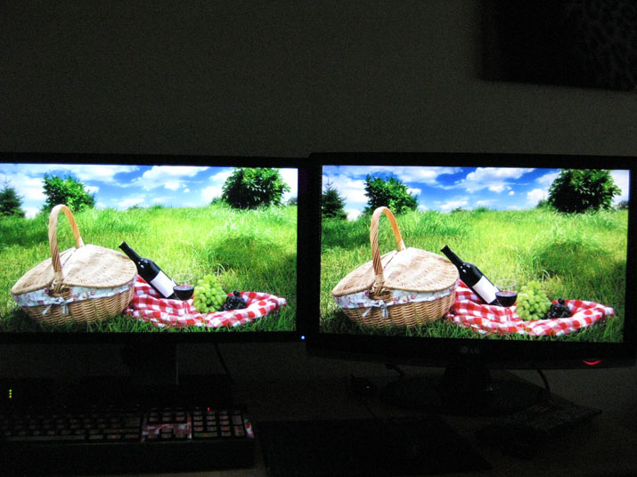

Der Otto Normalanwender korrigiert in der Regal die Bildschirmfarben gar nicht, lediglich Helligkeit und vllt noch den Kontrast. Wenn er dann einen Bildschirm ohne Farbstich sieht, denkt er, dass dieser bessere Farben darstellen kann auch wenn es nur ein e-IPS Panel ist, dann heißt es gleich es könne bessere und natürlichere Farben darstellen. Oft wissen diese Personen gar nicht, dass sie durch eine grobe Kalibrierung per Hand ein ähnliches Ergebnis auch auf ihrem herkömmlichen TN Panel erzielen können, wenn dieser denn halbwegs eine gute sRGB Farbraumabdeckung bietet. Siehe Fotos im Anhang - Vergleich IPS und TN.
Man kann auch mit einem TN eine natürliche Farbwiedergabe nach sRGB Standard erzielen, wenn das Panel denn nicht absoluter Schrott ist.

Also bei deinen Bildern sieht der TN-Monitor rechts ja mindestens genauso gut aus, wie der IPS-Monitor links. Wenn nicht sogar besser. Wurde der TN-Monitor kalibriert oder wie hast du das hinbekommen?

Nö das war nur per Hand eingestellt, soll auch nur aufzeigen dass man eine ähnlich gute Farbwiedergabe erzielt. Das ist jetzt keine exakte Kalibrierung gewesen, nur zum Vergleich.
