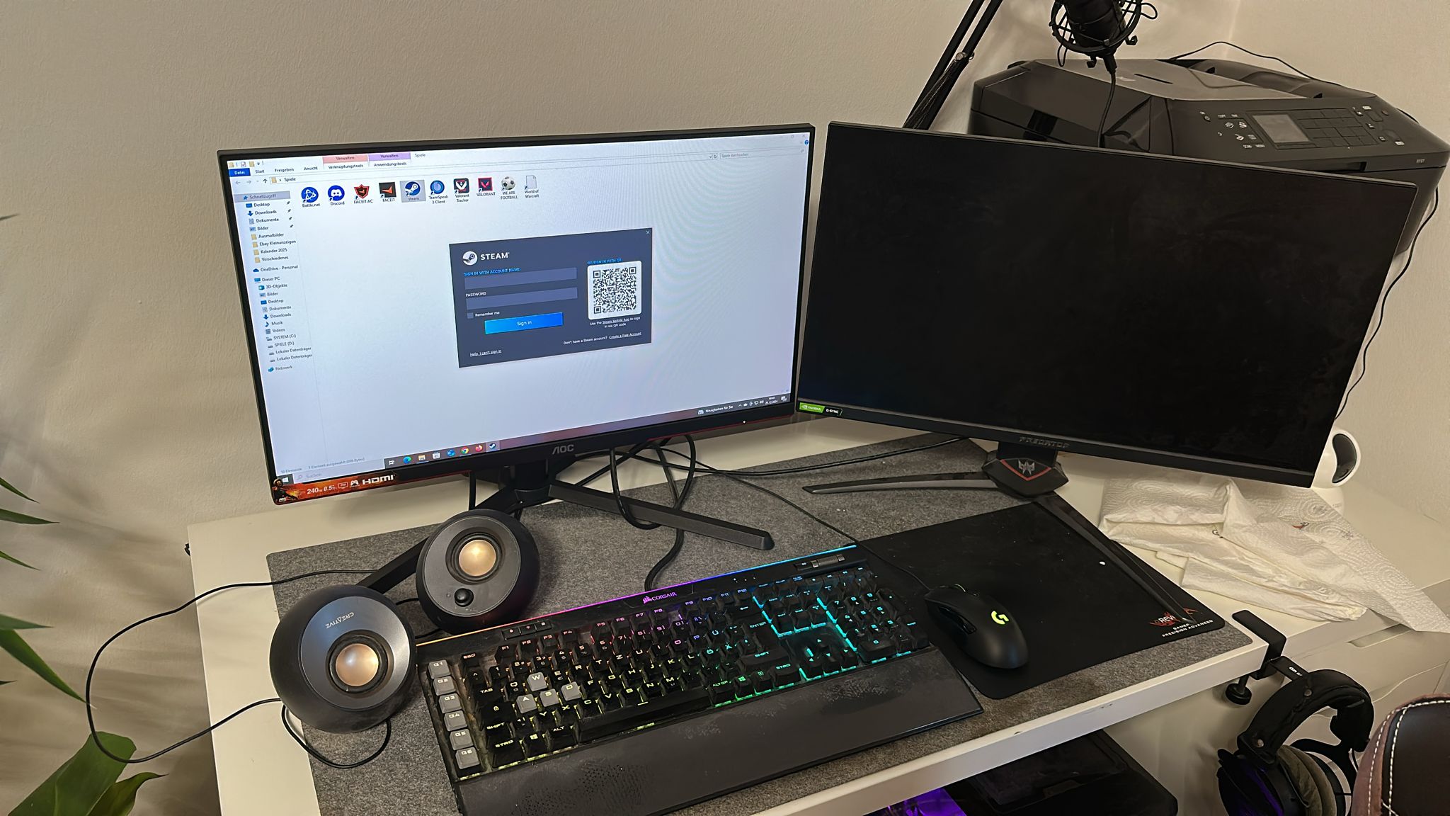

Moin an alle die gestern daran beteiligt waren mir bei meiner Entscheidung zum neuen Monitor zu helfen ;)
Ich habe ihn jetzt angeschlossen und das erste was mir direkt aufgefallen ist, ist das der Monitor viel blasser ist als mein Acer mit IPS Panel ansonsten ist mir nichts weiter aufgefallen. Ich weiß ehrlich gesagt auch nicht woran ich den Unterschied von 144 Hz zu 240 Hz merke. Ich kann mich ehrlich gesagt nicht wirklich entscheiden, aber vermutlich werde ich ihn trotzdem behalten, denn so freut sich auch meine Frau das sie mal ein Geschenk fĂŒr mich gefunden hat :p;)
Nicht wundern ich habe den Schreibtisch gerade freigemacht fĂŒr die Monitore nur um den einen zu testen. Das wird noch aufgerĂ€umt bzw. es kommt eine grĂ¶ĂŸere Tischplatte + ein Doppelmonitorarm.
Blasser bezĂŒglich Farben? Falls ja, geh mal ins MenĂŒ und konfiguriere dir den Monitor mal nach deinen WĂŒnschen. Bei "Game Setting" gibt eine Einstellung namens "Game Color". Ich habe das gerne etwas hochgestellt, auf 13 bei mir zZt., dann knallt das richtig. Dort findest du auch die Einstellungen zum Overdrive.
@coxon Bei Game Color komme ich nicht rein. Ich konnte jetzt nur Overdrive einstellen das habe ich mal auf Medium gemacht. Wieso komme ich bei Game Color nicht rein um es einstellen zu können? Ich kann auch den Game Mode nicht mehr einstellen seit dem ich den zweiten Monitor angeschlossen habe.
@Firefly2023 Ich kann die Einstellung "Game Color" nicht anklicken und bearbeiten. Die ist ergraut. Nur darunter das Overdrive kann ich anklicken.
Edit. ich habe rausgefunden, das ich HDR ausschalten muss um Game Color einstellen zu können. Wenn ich HDR - GAME Mode einschalte, dann bleibt Game Color auf 10 und ich kann da nichts umstellen.
