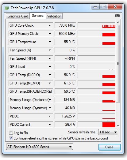

Bin echt am verzweifeln, ich habe die Werte der GPU angehängt, sieht für mich aber normal und nicht überhitzt aus.

Temp DISPIO 49°
Temp MEMIO 54°
Temp SHADERCORE 51°
vergleiche hierzu den Anhang von gestern. Könnte es womöglich doch an der Graka liegen, dass diese ab einer bestimmten Temperatur zum spinnen anfängt?

Das Flackern wird langsam wieder immer stärker - Temperatur der GPU als Ursache, auch wenn die 55° im Windowsbetrieb nicht überschritten werden?
