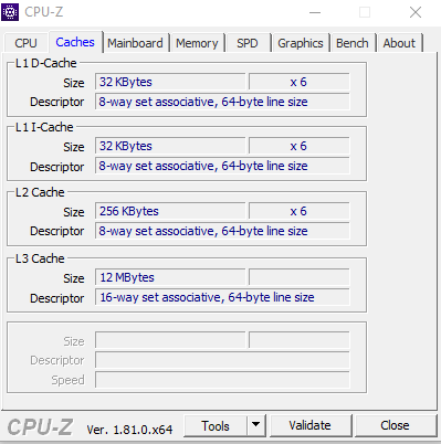

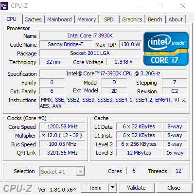

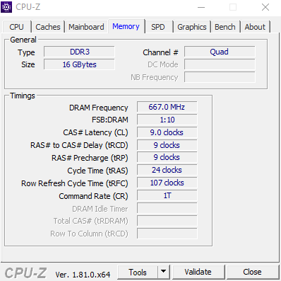

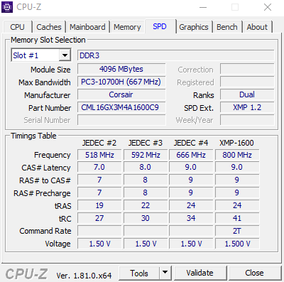

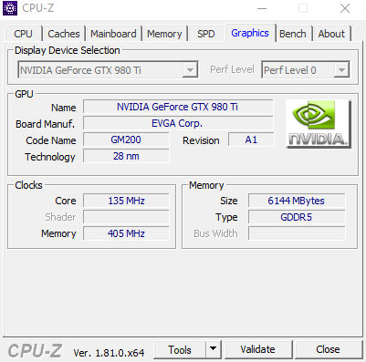

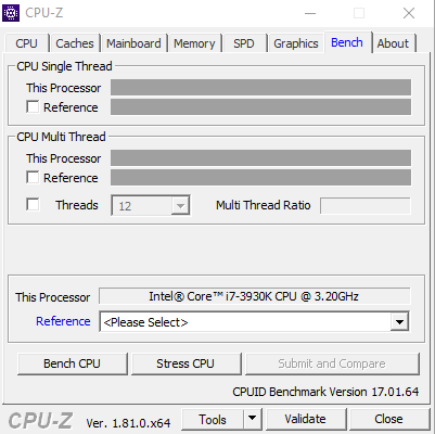

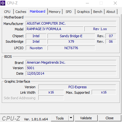

Ich denk mal den "About" Reiter kann ich weg lassen? hier der Rest:
1. Den Turbo Boost ausschalten
2. Beim Arbeitsspeicher XMP aktivieren.
Das bios ist auf dem neusten Stand, da brauchst Du nicht machen.
Danach schauen ob der Fehler noch auftritt?

Hast du schon einmal versucht im UEFI/BIOS den Eintrag für Command Rate auf 2 zu stellen?
