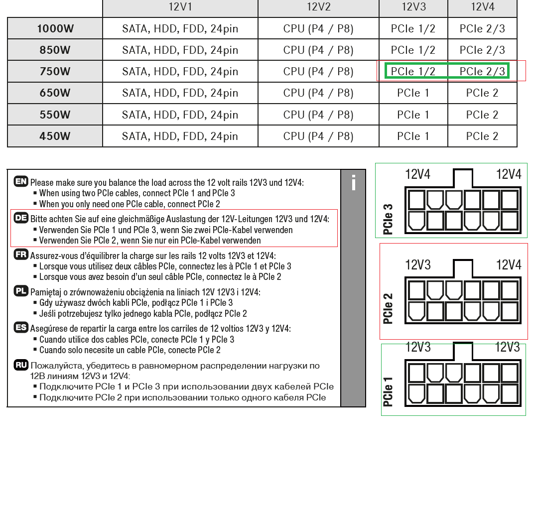

Dann Prüfen ob die Karte richtig am Netzteil angeschlossen ist.
Ist halt des 750W das 850ger hat die gleichen Anschlüsse. PCIe 1 und 3 wenn zwei Kabel verwendet werden, bei nur einem Kabel die Karte an PCIe 2.
Danke für den Tipp! Habe soeben das zweite Kabel von PCIe 2 auf 3 gewechselt.

Das Straight Power hat auf einer Rail für die Grafikkarte theoretisch 312W 12Vx26A und die Vega zieht auch gut und gerne mal 300W somit sind beide Rails a 312W zu verwenden. Und je nachdem welche Adern vom Kabel, welches zuvor an PCIe 2 und denke mal PCie 1 war, wird dann nur PCIe 1 benutzt weil an PCie 2 eben beide Rails aufgelegt sind.
