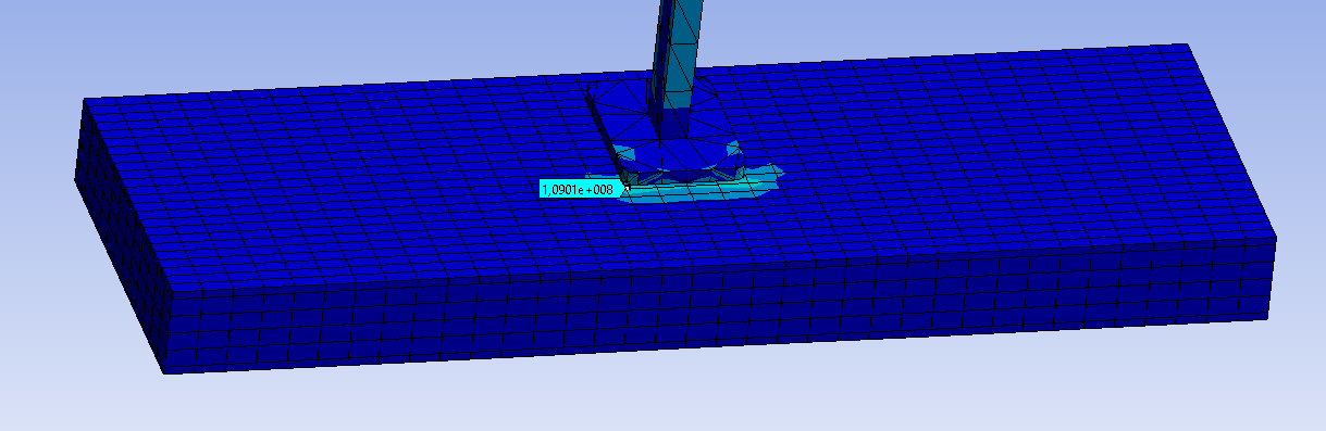

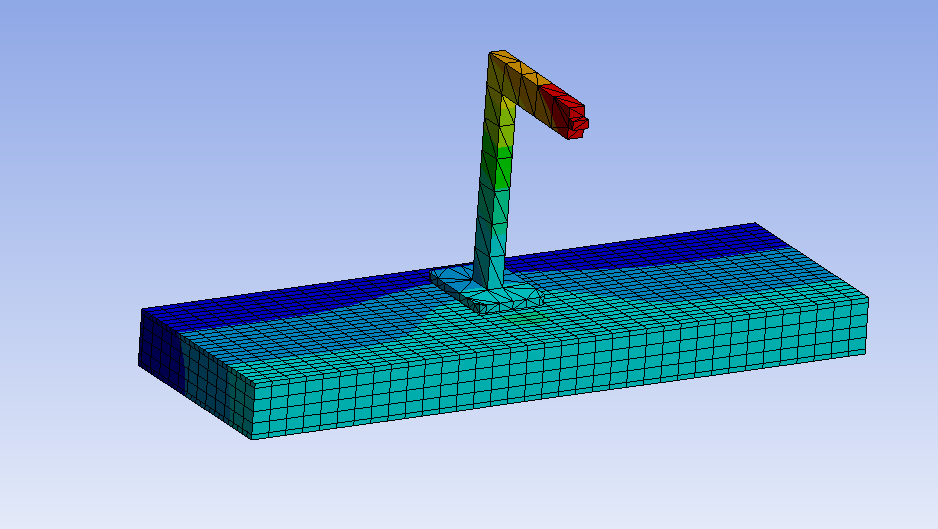

Hier mal die Berechnung:
Nur die Ikea Tischplatte, Holz mit innen Wabe:
Der Monitor sackt 5 mm nach unten, die Ikea Platte sackt vorne 1-2 mm ein.
Hier im Vergleich mit einem 10 mm starkem Holzbrett verstärkt:
Der Monitor sackt jetzt nur noch 4 mm runter, die Ikea Tischplatte sackt aber immer noch über 1 mm ein....
Schau ich mir die Spannungen an hat das Brett die Last kaum nach außen getragen:
