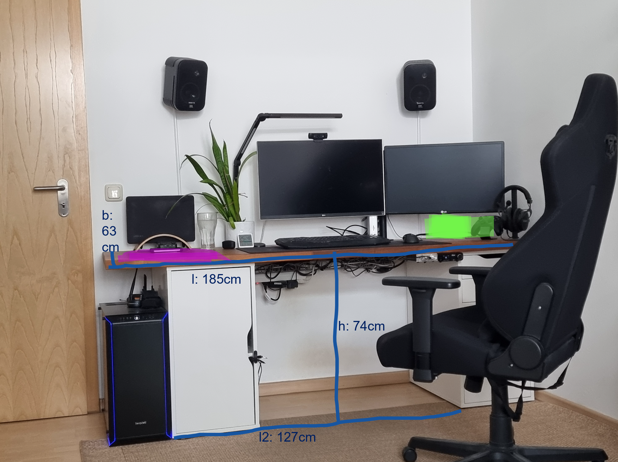

ich plane ein umfangreiches Upgrade meines Homeoffice- und Gaming-Setups (siehe Bild) und freue mich über euer Feedback zu folgenden Punkten. Gerne referenziert darauf, wenn ihr antwortet 😊
1. Neuer PC (nur zur Info)
Der neue Rechner wird ein SFF-System (NCase M2) und soll künftig hinten rechts auf dem Schreibtisch hinter dem Zweitmonitor stehen.
2. Monitor-Setup: 32 Zoll + bestehender 27 Zoll
Ich möchte das aktuelle Dual-Monitor-Setup umbauen:
  • 24 Zoll fliegt raus
  • 27 Zoll wandert nach rechts (Zweitmonitor)
  • Neu: 32 Zoll 16:9 als Hauptmonitor mittig
Dazu plane ich den Kauf der Huanuo Monitorhalterung für 2x 32 Zoll.
Wichtig: Die Halterung darf nicht zu tief bauen, da der Tisch direkt an der Wand steht.
Frage: Hat jemand Erfahrung mit dieser Halterung oder Empfehlungen für schlanke Alternativen?
3. Tisch + WalkingPad
Der aktuelle Tisch wird ersetzt durch:
Ziel ist ein cleanes Setup mit nur drei abgehenden Kabeln (1x Strom, 2x Kupfer für Aktivboxen).
Ich möchte zudem das Ikea-Storage (weiß) weiter nach außen setzen und das Tischgestell dazwischen montieren.
Frage: Hat jemand Erfahrungen mit dem E2Q in Verbindung mit WalkingPads? Sonstige Optimierungsideen?
Bspw. FlexiSpot E7 Pro/Plus, Alldrei, Desktronic HomeOne, Ergotopia Desktopia One
Der Tisch muss drei Höhen speichern können, für Sitzen, Stehen, Gehen.
Vllt wechsel ich die Platte zukünftig, damit ich 80cm Tiefe habe anstatt aktuell 63. Aber aufgrund des Budgets ist das kurzfristig nicht eingeplant.
4. Ordnung auf dem Tisch: Ablage gesucht
Die linke Fläche auf dem Schreibtisch (lila markiert im Bild) soll aufgeräumt bleiben.
Im Blick habe ich die Schreibtischablage mit 80cm von Vernal :
120 cm ist leider zu breit, da der Monitorarm Platz zur Befestigung benötigt.
Das in diesem Video gezeigte Setup gefällt mir optisch. Ist mir aber leider zu teuer.
Frage: Kennt ihr gute und günstigere Alternativen mit ähnlicher Optik/Funktion?
Unter die Ablage muss eine Tastatur mit Kabel passen, da ich diese nicht immer benötige.
Freue mich über jede Rückmeldung zu Halterung, Tischwahl, WalkingPad-Erfahrung oder Ablageideen!

Aus eigener Erfahrung mit einem 32- und 24-Zoll-Monitor, empfehle ich dir zwei Einzelmonitorhalterungen. Damit bist du um ein Vielfaches flexibler, was die Positionierung der Monitore anbelangt.
Wenn du dir doch sowieso schon so eine Ablage von Vernal hinstellen willst, warum dann noch Monitorhalter? Stell die Monitore doch einfach da drauf.
Oder schiebst du die Monitore häufig rum?

@h00bi
Aus meiner Sicht sprechen drei Gründe dagegen
  • Ich weiß nicht, ob die Monitorfüße auf die Fläche passen oder zu tief sind und somit über das Holz gehen.
  • Ich finde das optisch nicht ansprechend. Vor allem, weil die zwei Monitore zwei unterschiedliche Füße haben
  • die Fläche lässt sich leichter reinigen, wenn dort keine Monitorfüße fix drauf stehen

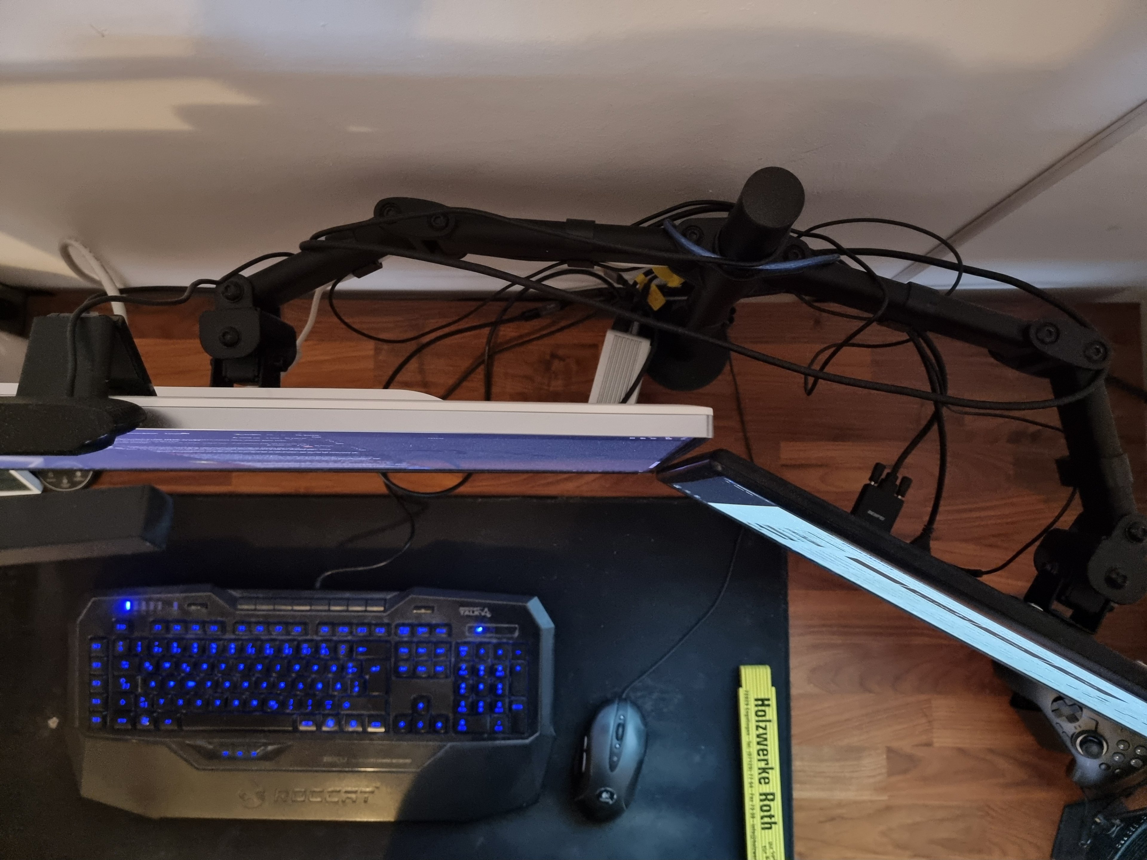

1. Bei diesem Arm kann ich jedoch nicht den Winkel zwischen den zwei Monitoren frei definieren? Denn das wäre für mich sehr wichtig (siehe Bild vom aktuellen Zustand)
2. Stimmt. Danke für den Hinweis mit den 123cm. Da ich nur 175cm groß bin, sind das im Stehen (ohne Schuhe) 105cm, damit mein Arm im 90°-Winkel steht. Dazu kommen noch 3,5cm Dicke der Tischplatte.
Ich muss jedoch auch Schuhe und WalkingPad berücksichtigen*. Deshalb werde ich mir das nochmals anschauen.
Hmm... ja, da hat man nur den von Ergotron vorgesehenden Winkel - außer man kennt jemanden, der so eine Haltestange in anderem Winkel produzieren kann.
Du könntest dir natürlich diesen mit zwei Armen anschauen: https://www.amazon.de/dp/B07Q1NJ15Q
Aber da zieht der Preis dann nochmal ordentlich an und man müsste die Säule ziemlich asymmetrisch aufstellen um einen geringen Platz zwischen Monitoren und Rückwand zu ermöglichen.

bei der Ergotron stelle ich, nach dem Befestigen am Tisch, den Winkel der Monitore zueinander ein, verbinde die Monitore, mit den mitgeliferten Klettbändern, und arritiere sie mit den Klebestreifen aneinander. Danach kannst sie mit dem Arm beide ausrichten, so dass der eine grade vor dir ist und der kleine angewinkelt. Mit dem Griff kannst sie bewegen und sie wackeln nicht einzeln und stoßen aneinander.
Schau in die Installationsanleitung, dort wird es etwas besser dargestellt.
