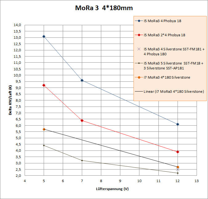

Ich habe den Mora 3 mit 4 und 8 Phobya und mit 8 Silverstone Lüftern vermessen.
Anbei die Übersicht. Dabei war es egal, ob die Messung mi dem i5 System (ca 500W)oder dem i7 System (ca. 600W) gemacht wurde, da der MoRa 3 ausreichend Kühlleistung hat.
Anmerkung: Die Standardabweichungen der Messungen lagen bei max. 0,2 K

Wenn ich dein Diagramm sehe ist der Mora3 mit 4x 18 Lüftern und dem i7 noch gut im rennen bei Linear oder Lese ich das Falsch?

Die Messung mit dem i7 hatte ich nur bei einem Messpunkt gemacht. Das war am Anfang meiner Versuche. Aber Du hast recht, der Wert ist mit 2,8 K Delta recht gut. Bei 36°C Raumtemperatur wären das dann knapp 39°C Wassertemperatur auf der Kaltwasserseite.
Damit bleibt die Hardware noch immer im grünen Bereich.
