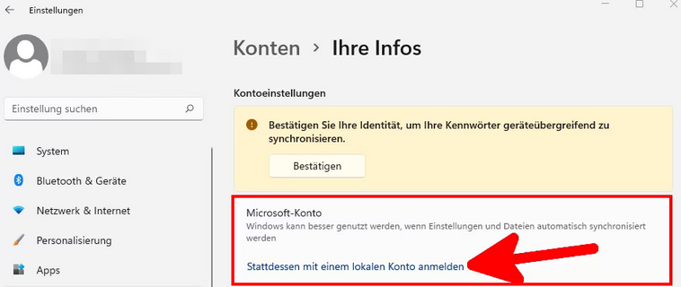

Morgen Hauptrechner von Win10 auf Win11 per Neuinstall, dass die Lizenz mit dem Microsoftkonto verknüpft wird, dann nur mit lokalen Konten, geht das?
Gleipnir schrieb:
kann man das auch irgendwo sehen/nachvollziehen?
https://www.giga.de/tipp/windows-11-10-microsoft-konto-in-lokales-konto-aendern-so-gehts/
redjack1000 schrieb:
Ich habe heute mehrere Rechner installiert, alle mit offline Konten, ohne Rufus usw.
Ich nutze halt gleich einen fertigen Stick dazu so muss ich nicht mal in die Konsole. bei einem Pc wäre das okay für mich. bei vielen Installationen spare ich mir die Arbeit.
Ich meine das die Lizenz mit dem Konto verknüpft ist
BFF schrieb:
Wenn du ganz unsicher bist ob es klappt mit der Aktivierung mach einfach das W11 drüber über das W10. Das erhält definitiv die lokalen Konten.

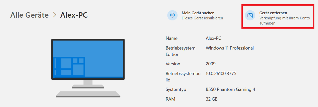

Im MS Konto unter Geräte. Wenn Du dort beim betreffenden Gerät auf "Details anzeigen" klickst, dann siehst Du ganz oben rechts, dass es für dieses Gerät eine Verknüpfung mit dem MS Konto gibt.
Was immer noch nicht Lizenz bedeutet. @areiland
Wenn ich z.B. diesen PC so wie er ist von dem TE oder von Dir kaufen wuerde und das Windows frisch neu installiert mit meinem MS Account starte sehe ich exakt das was Du da im Bild hast in meinem Account.
Reaktionen: redjack1000
