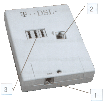

Ich habe ja den DSL Splitter (s. Thumbmail1) und in der Mitte diese 3 länglichen Anschlüsse (N F N). Soll ich da den dicken schwarzen teil des Steckers reinstecken (wenn ja, wo? bei F oder N?) und was mach ich dann mit dem unteren Ende???
Oder soll ich das untere Ende in den Anschluss des Splitters stecken der auf der anderen Seite des DSL Anschlusses ist (Amt steht da dran, s. Thumbmail 1Punkt 1).. und was mach ich dann mit dem großen schwarzen Stecker? Kommt der dann in die oben angesprochene Buchse (Hausanschluss)? Wenn ja haben wir da ein Prob da dort beide Anschlüsse durch die oben gen. beiden Stecker schon besetzt sind... wir haben 2 Telefone, falls es das ist :confused_alt:

ISDN/DSL Kabel vom PC/Modem unten an den DSL Anschluss des Splitters. Das TAE Kabel das von der ISDN Box an die TAE Dose mit dem einen Anschluss ging steck ich von dieser Dose ab und beim Splitter in den N-Anschluss.
Am Splitter steck ich das mitgelieferte TAE Kabel mit dem kleinen Stecker (s. Anhang 1) an den Amt Anschluss und von dort an die freigewordene TAE Dose mit dem einen Steckplatz... fertig?

Das Patchkabel Splitter-Modem kommt rechts neben die 3 Analogbuchsen an den Splitter. Unten wären potentiell die Klemmen. Welches Amt das da unten auch immer ist, es macht allen anderen Ämtern hier zu Lande es nach und tut nichts (bei mir).
EDIT: Deine sonstige Verkabelung am Splitter könnte schon klappen, Hauptsache die Stecker passen :D. Bei taten sie das nicht, deswegen ist alles geklemmt. Probieren würde ich mal sagen...
Damit meinst du wohl das ganz normale ISDN/DSL Kabel vom Modem zum Splitter?
hab ich zu Beginn nicht kapiert; jetzt wird mir klar, dass du dich auf das Bild des Splitters, das ich oben gespostet hab, bezogen hast. Sorry, mein Fehler! Das war nur en Bild ausm Inet. Mein Splitter sieht anders aus: da ist eben der Anschluss für dieses DSL Kabel unten.

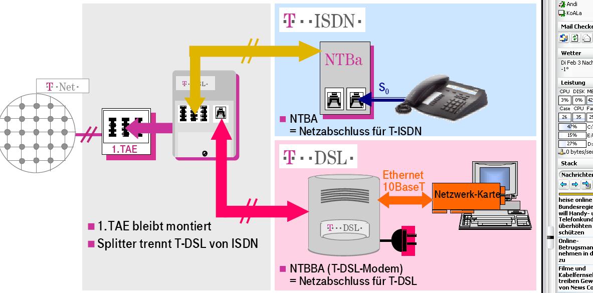

Vielleicht hilft dir ja dieses Bild:
EDIT: Hoppla, Screenshot nicht sauber ausgeschnitten...
Soweit ich weiß muss man Anschlusskennung und Passwort eingeben. Keine Ahnung ist schon ein paar Jahre her - macht alles mein Router.

jaja. es ist glaube ich soweit auch klar.
die frage ist nur, ob ich bei uns auch mit ntba das richtige gerät in der garage identifiziert habe. das ntba müsste ja dann die isdn box sein, in die im moment noch das ISDN Kabel vom PC reingeht, oder?
Denke schon, sollte eigentlich so sein.
