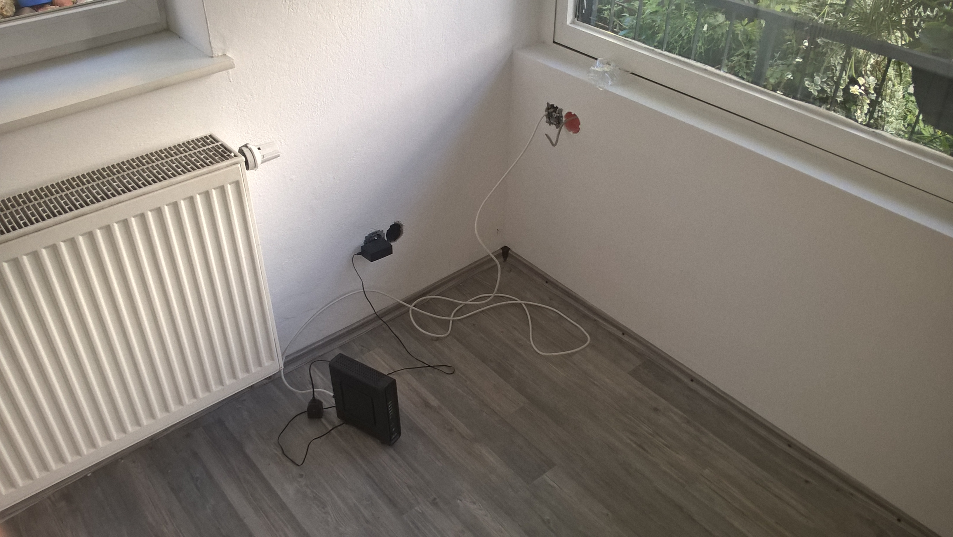

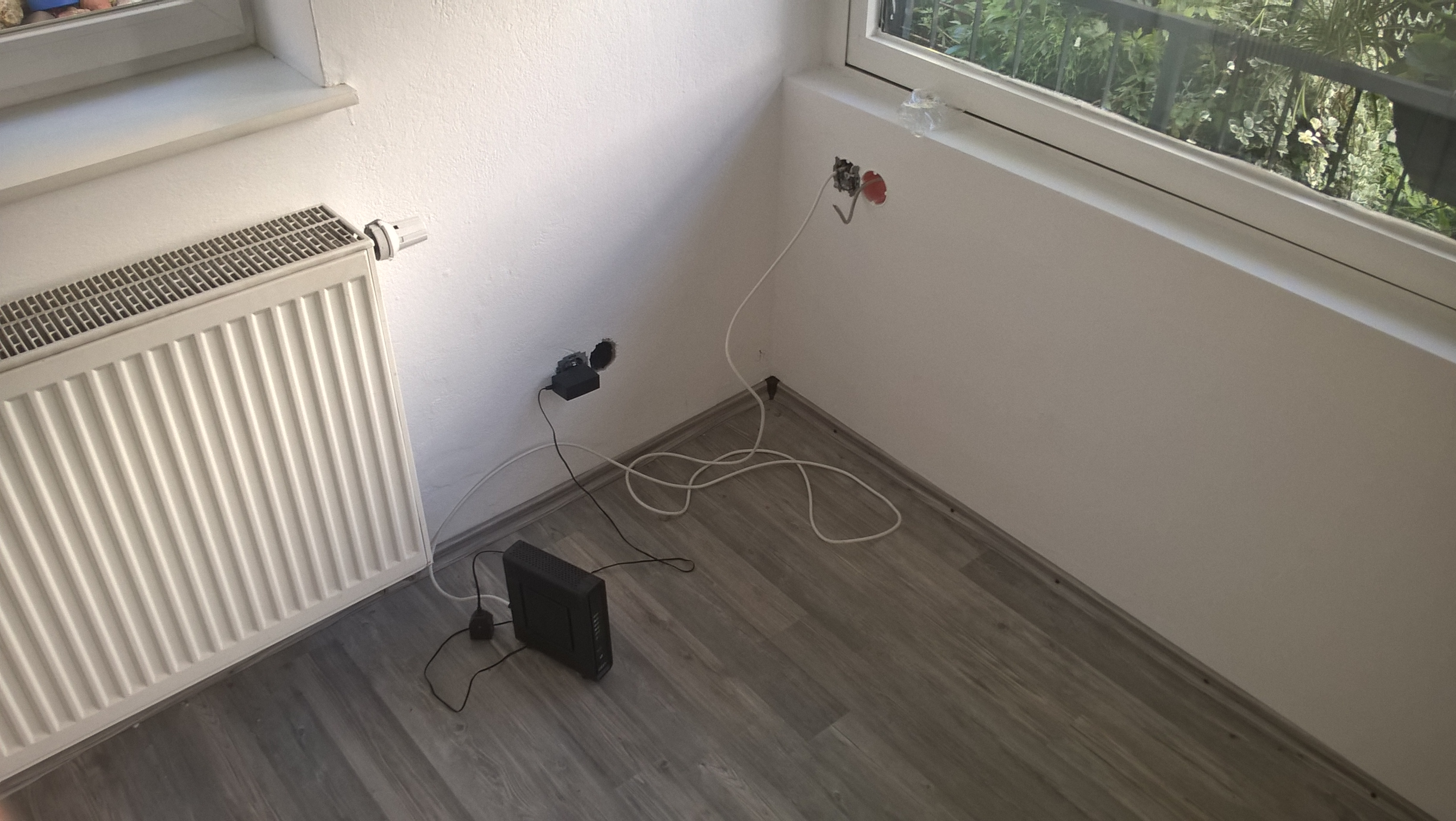

Bild 1 ist Funktionsfähig im Wohnzimmer, in welchem auch der Router kommt.

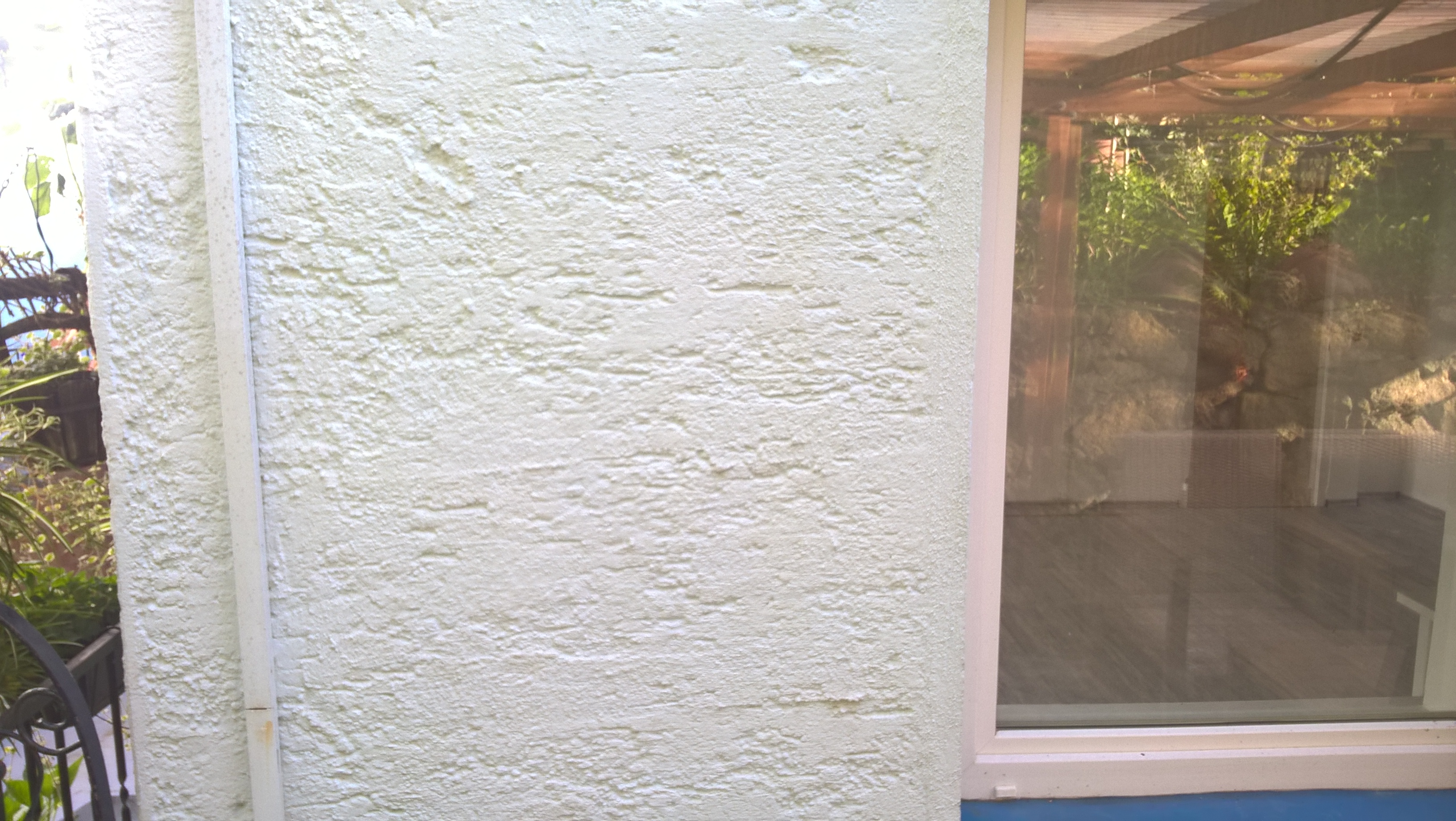

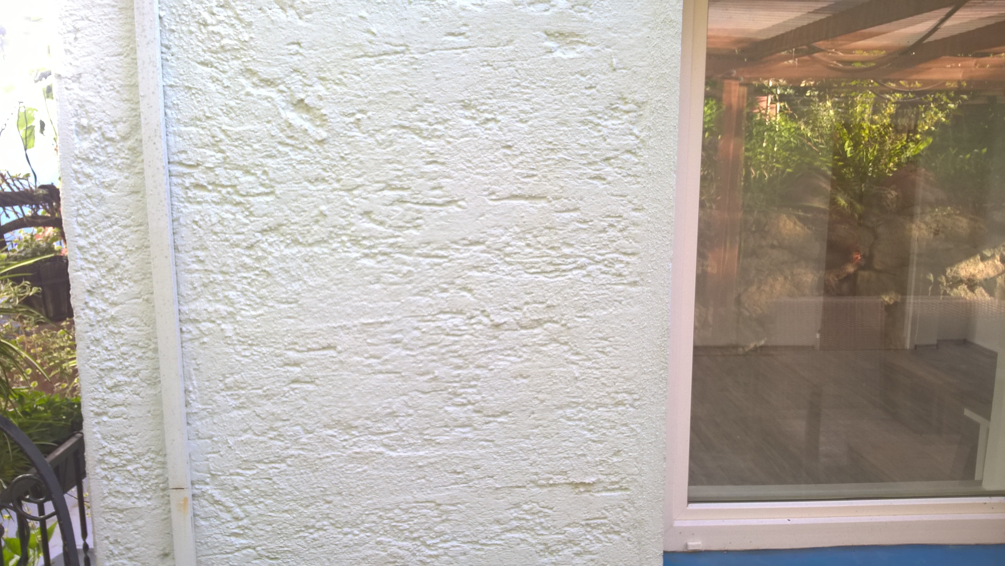

Auf Bild 2 ist ein Aussenkanal und in diesem läuft ein Koaxkabel.

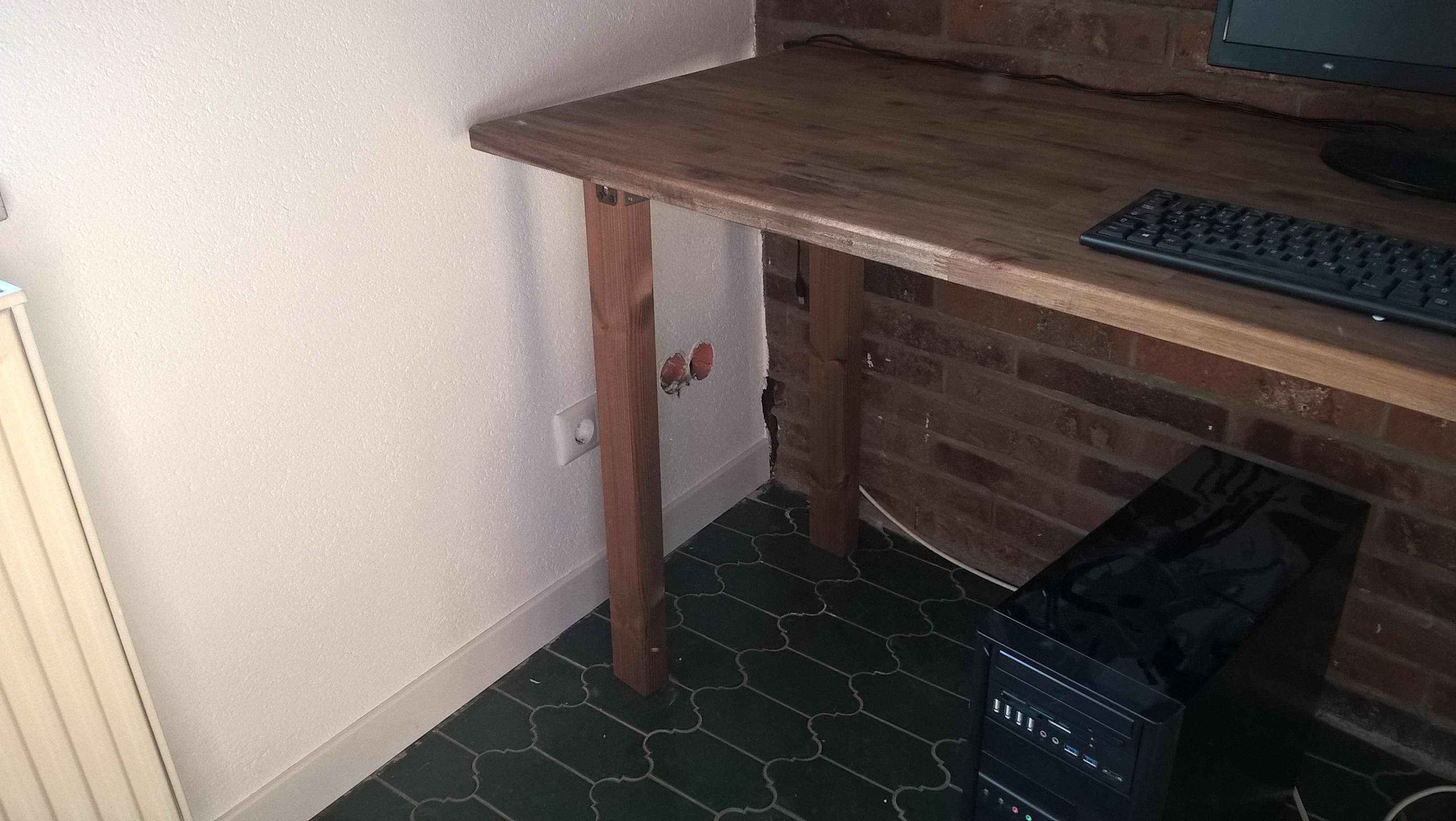

Fehlt noch Internetzugang per Kabel ins ca. 20 Meter entfernte Computerzimmer (Bild3)
Möchte nun über eine der Dosen im Wohnzimmer, in den Aussenkanal gehen und ein Lan-Kabel übern Dachstuhl
zum Kanal im Computerzimmer ziehen.

wenn es um die Bilder aus Beitrag "19" geht, Bild "1" Wohnzimmer sollte ja für eine Telefondose sein, wenn dort der Router ran kommt hast du aber kein Internet übern Kabelanschluss. Wenn es so ist hast du mit den Router dort Internet und Telefon.
Bild zwei ist ein Koaxialkabel (Antennenkabel), gut wenn es ein Leerrohr ist und zum Dachboden geht kannst du es als Antennenanschluss verwenden, wenn durchs Leerrohr noch ein Netzwerkkabel geht musst du noch eine Hohlwanddose daneben setzen.
Computerzimmer ist nach deiner Beschreibung Bild "4" und nicht Bild "3", links ist dann Koaxialkabel für eine Antennendose, rechts kann ich nicht erkennen was für Kabel daraus kommt, aber hier könnte dann das Netzwerkkabel ankommen.

Wenn das auf dem neuen ersten Bild, Wohnzimmer ?, der Router sein soll ist es wohl Kabelinternet ?

Das neue dritte Bild isst dann wohl Computerzimmer mit den 2x Koax in einer Dose und eine Dose mit Leerrohr ?
Wäre gut zu wissen wo die 2x Koax und das Leerrohr enden.
