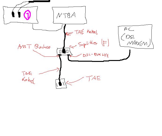

DSL habe ich immer noch nicht! Ich weiß zwar immer noch net, ob die DSL Leitung überhaupt schon freigeschaltet wurde.
Jedoch ist mir in den letzten Tagen gekommen, das es vll doch an der Verkabelung liegt (bzw. diese falsch ausgeführt wurde!).
Folgendes:
Der Ausgangszustand sieht ja folgendermaßen aus: Wir haben ISDN und 2 Telefone in unterschiedlichen Stockwerken. Das eine ist im Obergeschoss und geht dort an eine TAE Dose und das andere befindet sich im Erdgeschoss und ist dort an eine TAE angeschlossen.
Die DSL Verkabelung habe ich dann im Keller vorgenommen, da sich dort der NTBA (ISDN Box) und die 1. TAE befindet. Bis jetzt sieht die Verkabelung so wie in Anhang 1 aus!
Jedoch machte mich dann folgender Link http://www.telekom.de/dtag/downloads/t/tdsl-hdb.pdf der hier schoneinmal gepostet wurde etwas stutzig. Schaut euch mal bitte Seite 42 unter 'Grundregeln für die Montage von T-DSL' an.
Das ist doch eigentlich die Ausganssituation die ich oben beschrieben habe, oder? Wenn ja, muss ich aber die Verkabelung anders vornehmen, sprich Anhang 1 ist falsch.
Ich dachte bisher immer, dass in diese etwas größere Boxe (s. Anhang 1, pinkne 1) einfach die beiden Telefone von oben hineingehen (es gehen ja von den beiden Steckern aus der Dose die Kabel nach oben in dickere Leitungen; die Stecker sehen aus wie TAE Kabel!).
Kann es sein, dass diese Dose so eine IAE oder UAE ist, wie sie im T-Online Link auf Seite 42 beschrieben ist?
Wenn ja, müsste ich ja die Verkabelung anders machen!
Bitte helft mir.

EDIT
Nehme mein Posting von eben zurück
Hatte zuerst deine Darstellung falsch interpretiert weil ich gedacht hatte oben wäre die Zuleitung.
Wenn unten in deiner Darstellung die erste TAE-Dose ist, dann ist es OK
Die Pinke Box wäre dann eine Telefonanlage oder AB-Adapter für den Anschluss von analogen Telefonen.
In der Darstellung auf Seite 41 sind die Telefone ISDN-Telefone. Wenn deine Telefone TAE-Stecker haben dann hast du analoge Telefone die über einen Adapter am ISDN hängen.
Hmm, also wir haben ISDN, aber dann trotzdem analoge Telefone (ich kenn mich da net aus :))? Ja, die beiden Telefone gehen beide mit so einem TAE Kabel jedweils in eine TAE Dose hinein. Vll musst du noch wissen, dass beide Telefone gleichzeitig klingeln können! (wollte ich noch sagen, vll hilft es ja dir).
D.h. wenn sie analog sind, stimmt die Anordnung wie ich sie oben so genial (sorry! :)) gezeichnet habe!? D.h. dann auch wiederum dass diese Box, die ich mit der pinknen 1 gekennzeichnet habe, keine ISAE/UAE Dose ist, sondern nur so en zusätzliches Telefondings, ja?
Ich glaub dir jetzt einfach mal, hoffe du kennst dich aus! ;)
Dann kanns ja nur noch an der Leitung hängen...
Ob die Telefone analog oder ISDN sind, ist doch mal Latte. Die funktionieren doch...was auch beweist, daß deine Schaltung prinzipiell richtig ist.

Angeschlossen hast du alles richtig.
Das Ding was du da hast ist ein Terminal Adapter, den braucht man um analoge Tel. am ISDN-AS zu betreiben. IAE und UAE sind einfach verschiedene Dosen, so wie TAE, nur mit anderem Stecker - IAE=ISDN-Anschluss-Einheit, UAE=Universal-Anschluss-Einheit, TAE=Telefon-Anschluss-Einheit...
Wenn dein DSL immer noch nicht funzt, musst du bei Freenet Druck machen. Richtig beschweren und meckern, dein Provider muss sich darum kümmern, dass dein DSL funktioniert. Auch, wenn im Endeffekt höchstwahrscheinlich die Telekom daran schuld ist, dass dein Anschluss noch nicht geschalten ist. Die Telekom wird dir sicher keine Infos geben.
