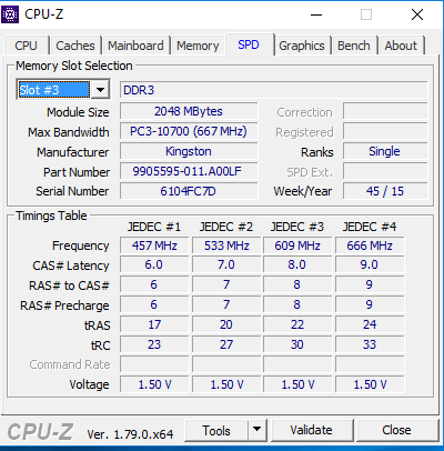

Hallo, ich habe schon einige Foren durchgelesen und auch einiges ausprobiert z.B.: verschiedene Modulfolgen, aber alles ohne Erfolg. Jedes Ram Modul funktioniert.

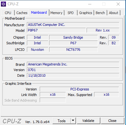

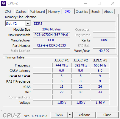

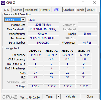

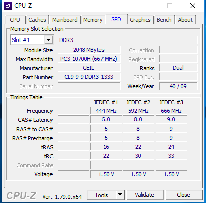

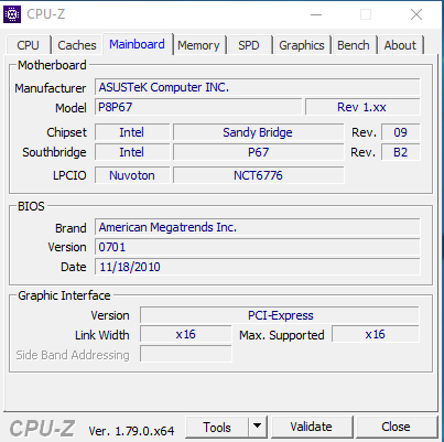

Story: ich hab ein Motherboard [Bild 1] mit 2x2GB Ram (siehe Bild 2.1 & 2.2). Ich wollte mein Ram verbessern, also habe ich mich informiert und weitere 2x2GB Module (Bild 3.1 & 3.2) gekauft und eingebaut.
Problem: Mal zeigt mir der TaskManager die vollen 8GB Ram an und beim nächsten starten des PCs nur noch 4GB.

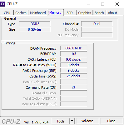

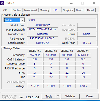

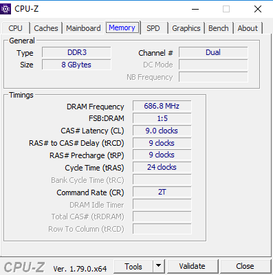

CPU-Z (Bild 4) sagt mir aber das ich 8Gb habe, obwohl Taskmanager nur 4 anzeigt, und unter "SPD" zeigt CPU-Z mir auch jedes einzelne Modul + die neuen Module in den jeweiligen slots an.
Was kann ich tun, damit mein PC dauerhaft die 8GB anzeigt und auch wirklich nutzt?
Danke Euch allen schn mal im Vorraus!!

Der RAM läuft mit 686MHz auch zart übertaktet - bei solch langsamen Modulen ist erfahrungsgemäß fast nix mit OC.
Daher mal auf genau 1333MHz bzw. 666MHz und nicht auf 1374MHz bzw. 686,8MHz einstellen.

Dein Bios hat Version 0701 vom 18.11.2010, also selbst bei dem Board uralt.
Gibt zwar nur noch Support für Rev3.xx bei dem Board, Bios sollte trotzdem gehen.
