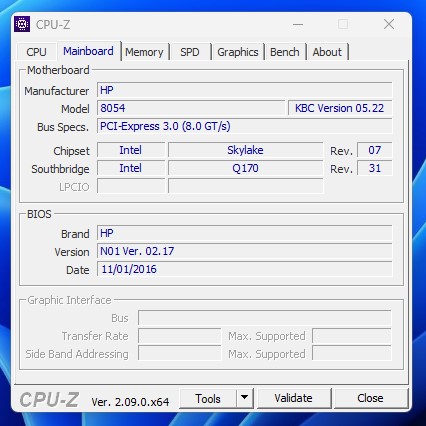

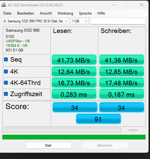

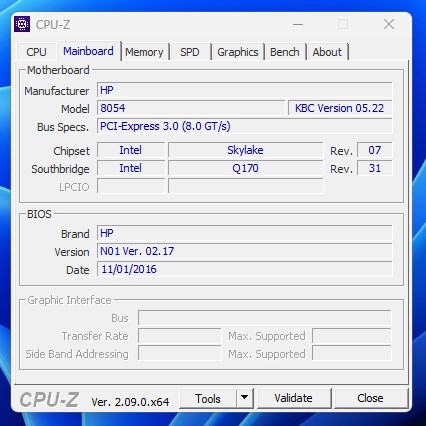

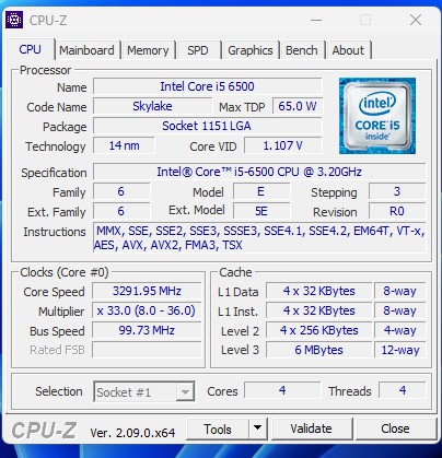

ich habe folgende Komponenten,Win 11,Motherboard HP8054.
Dann habe ich mir eine 1TB NVMe Samsung 990 Pro zugelegt.
Die hatte ich noch vor 2 Tagen in ein externes Gehäuse eingebaut gehabt.Ich musste dieses Gehäuse leider zurückschicken,da die Distanzschraube fehlte.

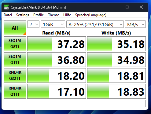

Ich hatte immer eine duchschnittliche schreib ate von ca. 300 MB/s
Nun habe ich ein neues externes Gehäuse(auf den Bilder zu erkennen) und ich habe nee schreib und lese rate von noch nicht mal 30 MB/S,egal in welchem USB 3.0 Port,da laufen selbst meine externen HHDs schneller.
Ich habe ein Foto CrystalDiskMark 8,meinem externen Gehäuse und einen screenshot von meinem Motherboard Daten gemacht.
Ich hoffe ihr könnt mir helfen.
Danke im Vorraus

Na, um die 30MB/s ist usb 2.0 Geschwindigkeit...Kannst du ein anderes Kabel testen?
Anschluss am PC ist sicher der 3.0er?
Oder die externe mal bei einem anderen PC testen?
Lies mal die negativen Rezensionen...evtl. hast einen defekten erwischt...
Reaktionen: madmax2010 und cvzone
Kannst ja mal mit nem anderen Endgerät testen ob da auch nur 30 MB/s rauskommen.
Vlt liegt es auch nur an nem falschen USB Port.
P.s: Ich halte ne 990 Pro an nem externen Gehäuse für rausgeschmissenes Geld. Da hätte es auch was langsameres vermutlich gereicht bzw. ist die USB Schnittstelle eh der limitierende Faktor.
Ich wundere mich nur,das ich bei dem alten Gehäuse viel mehr Geschwindigkeit erreicht habe.wie gesagt,altes Gehäuse ca 300MB/S neues 30MB/S und sie sind bzw. Wären an den gleichen USB 3.0 Ports dann.Ich werde nachher mal ein anderes Kabel verwenden.
Anderes Gehäuse = ggf. anderer Controller = anderer Treiber, siehe der Link zu UASP.
Für solche Messungen sollte immer erst mal das Kabel verwendet werden, das dem Gehäuse beilag.
Manchmal hilft es schon das Kabel 180• verdreht einzustecken, wenn USB- C, auch wenn das eigentlich egal sein sollte, hat bei mir schon mehrfach was gebracht..

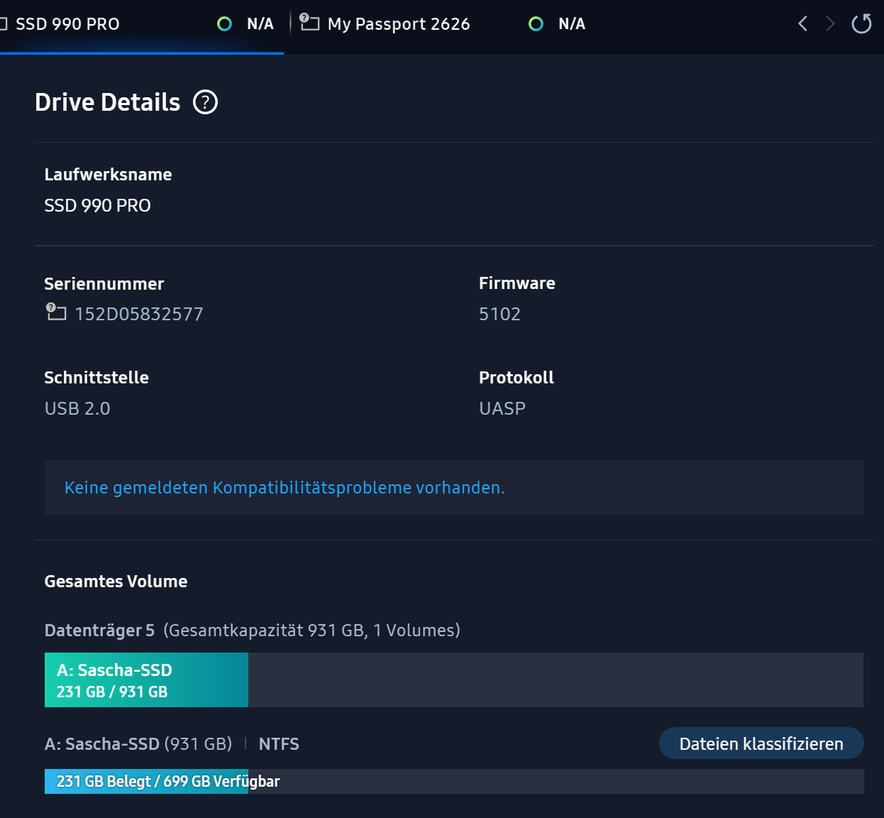

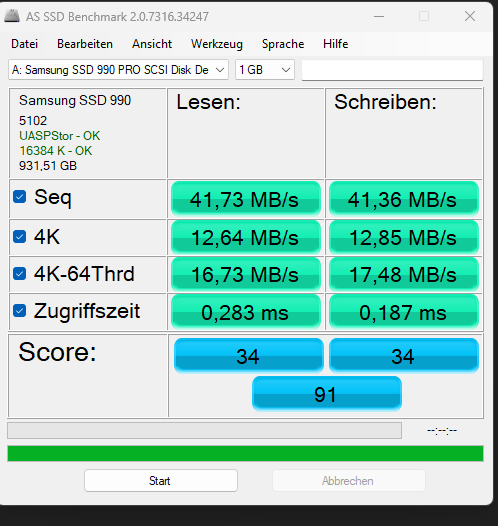

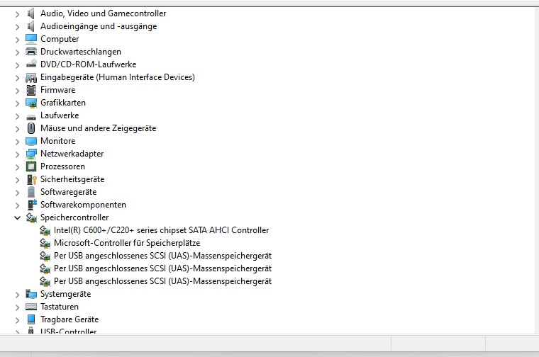

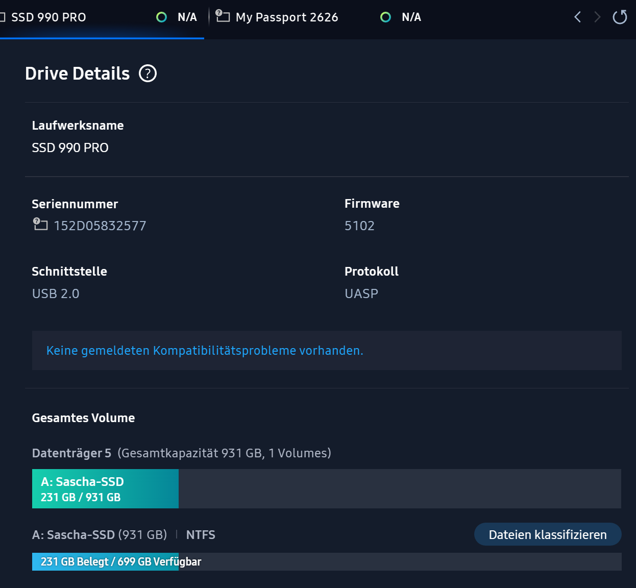

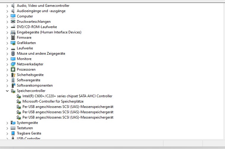

So,hier eine aktuallisierung meiner Daten,hab ein neues Gehäuse bekommen.Ich habe dieses UASP aktiviert,nur wird mir angezeigt USB 2.0.Alle anderen Laufwerke sind USB 3.2 am laufen.
Wie kann ich dieses problem blos lösen?
