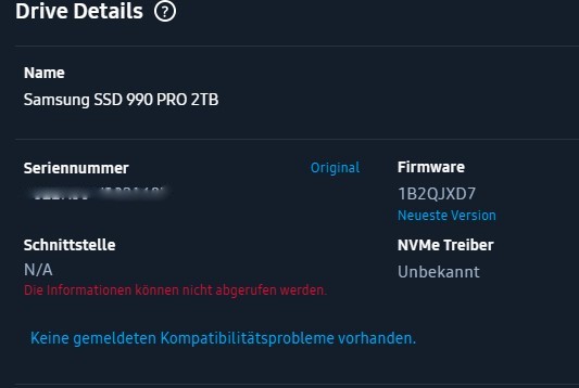

ich habe eine neues System. Im Prinzip geht alles, aber bei Samsung Magician steht folgendes:
Habt ihr eine Ahnung woran das liegt? bzw. was muss ich ändern, damit das korrekt erkannt wird.

Da läuft sicher der Standard-Treiber von Windows. Das kannst du im Gerätemanager nachschauen.
Da kannst du nur warten bis Samsung einen aktuellen NVMe-Treiber rausbringt.
Der Samsung Treiber funktioniert meines Wissens allerdings nicht mit DirectStorage. Was aber für die Praxis ja momentan eh keine Rolle spielt.

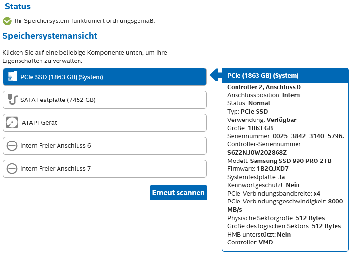

Dein Controller läuft im RAID - Modus und nicht im AHCI/NVME - Modus.
Daran liegt es.
Das "Problem" hatte ich gerade auch bei meinem neuen Notebook, welches auf "RAID on" konfiguriert war.
Eine Umstellung auf AHCI/NVME und schwupps war wieder alles "normal".

...und jetzt die Anfänger Frage: Wo / wie muss ich das umstellen?
Im BIOS/UEFI.
Reaktionen: permafrost
Vorsicht: Nach der Umstellung wird Windows nicht mehr starten. Bluescreen.
Es gibt Möglichkeiten, dies ohne Neuinstallation umzustellen. Einfach mal googlen.
Danke euch. Hat geklappt mit abgesichertem Start...
Allerdings war AHCI schon aktiviert. Ich musste den VMD Controller deaktivieren.
