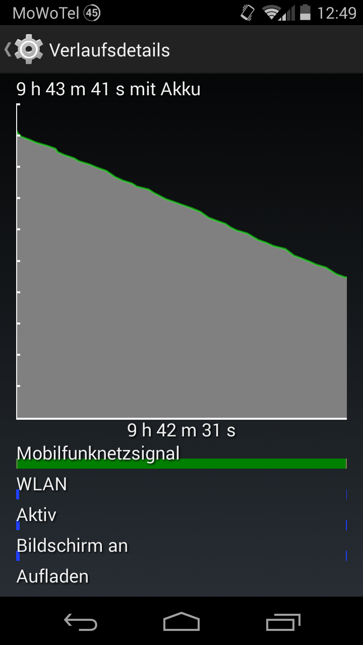

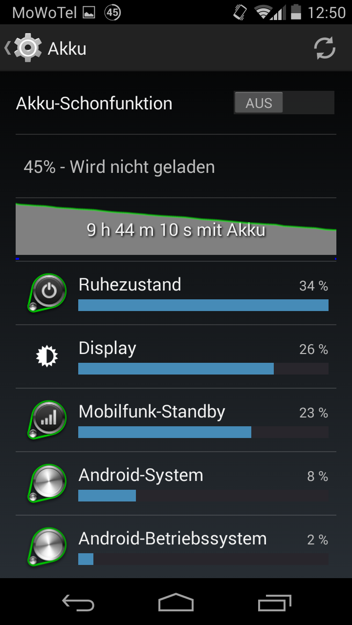

Ich hab von dem Moto G oft gelesen, dass es so eine gute Akkulaufzeit hat.
Ist das hier normal?

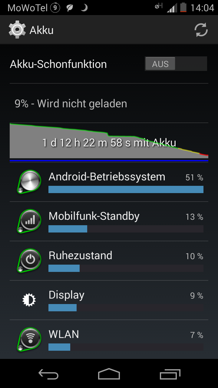

Einmal hatte ich auch seltsamerweise, dass das "Android Betriebssystem" 51% vom Verbrauch ausgemacht hat.
Hab zu der Zeit aber nichts besonderes gemacht, keine Android Updates oder Ähnliches:

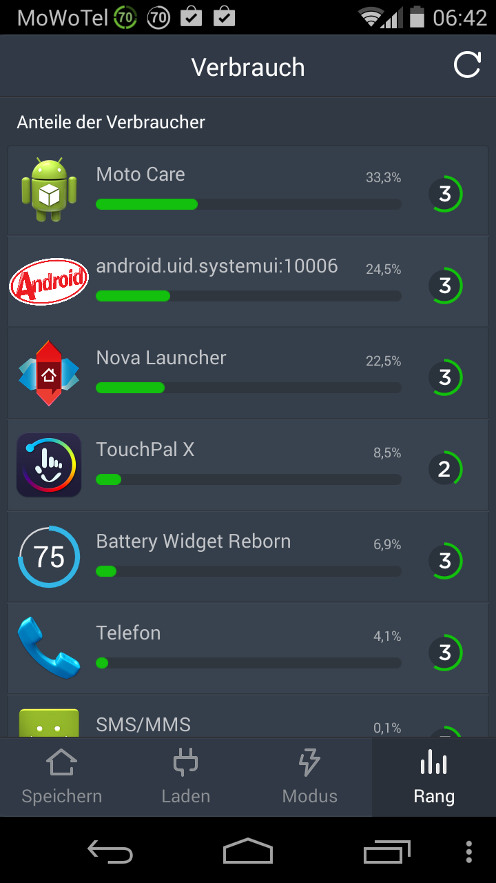

Habe jetzt mal die App Battery Doctor (Battery Saver) installiert:
https://play.google.com/store/apps/details?id=com.ijinshan.kbatterydoctor_en
Die sagt:
Habe direkt danach nochmal nen Screeny gemacht von der Androideigenen Akkuüberwachung:
Wie kann MotoCare soviel verbrauchen? Ich nutze das gar nicht, habs auch nicht im Hintergrund laufen oder so, lediglich mal geöffnet vor ein paar Wochen...
Und der Nova Launcher sollte auch nicht soviel Akku ziehen oder? Habe aber kaum Widgets aktiv.
Android zieht ebenfalls zuviel?
Blootooth hab ich immer aus, Standort mach ich nur an wenn ichs brauche, WLAN ist auch aus im Standby.
Edit: hab grad mal nach der App "Moto Care" gesucht... ich hab die gar nicht?! Versteckt die sich in einer anderen vorinstallierten App?
jep und ohne root bekommst die auch nicht raus :(
