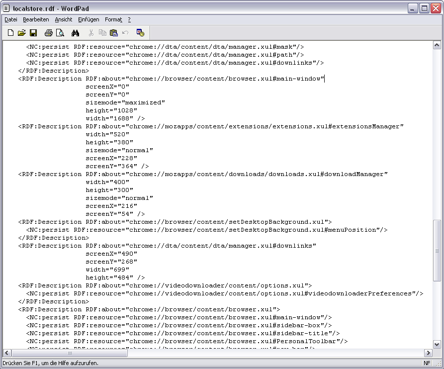

Aber im Anhang ist jetzt mal ein Screeny meiner localstore.rdf
Wo ist das Problem?

soweit ich es übersehe, ist dem direkten Bereich der Datei kein Fehler zu sehen. Ein Fehler an anderer Stelle, kann jedoch auch zu dem Fehlverhalten führen.
Ich will Dich nun nicht ärgern oder vollquatschen, aber nachdem der Firefox keine relevanten Einstellungen in der Registrierung einträgt, das Programm- und Cacheverzeichnis nicht in Frage kommt, gibt es nicht viele Möglichkeiten.
Das Profilverzeichnis.
Die einfachste und schnellste Möglichkeit, um mögliche Fehlerquellen in Konfigurationsdateien und Erweiterungen auszuschließen, ist ein neues Profil anzulegen.
Wenn es dann nicht funktioniert - und auch keine anderen Programm die Fenstergröße beeinflussen - fällt mir nichts dazu ein.
