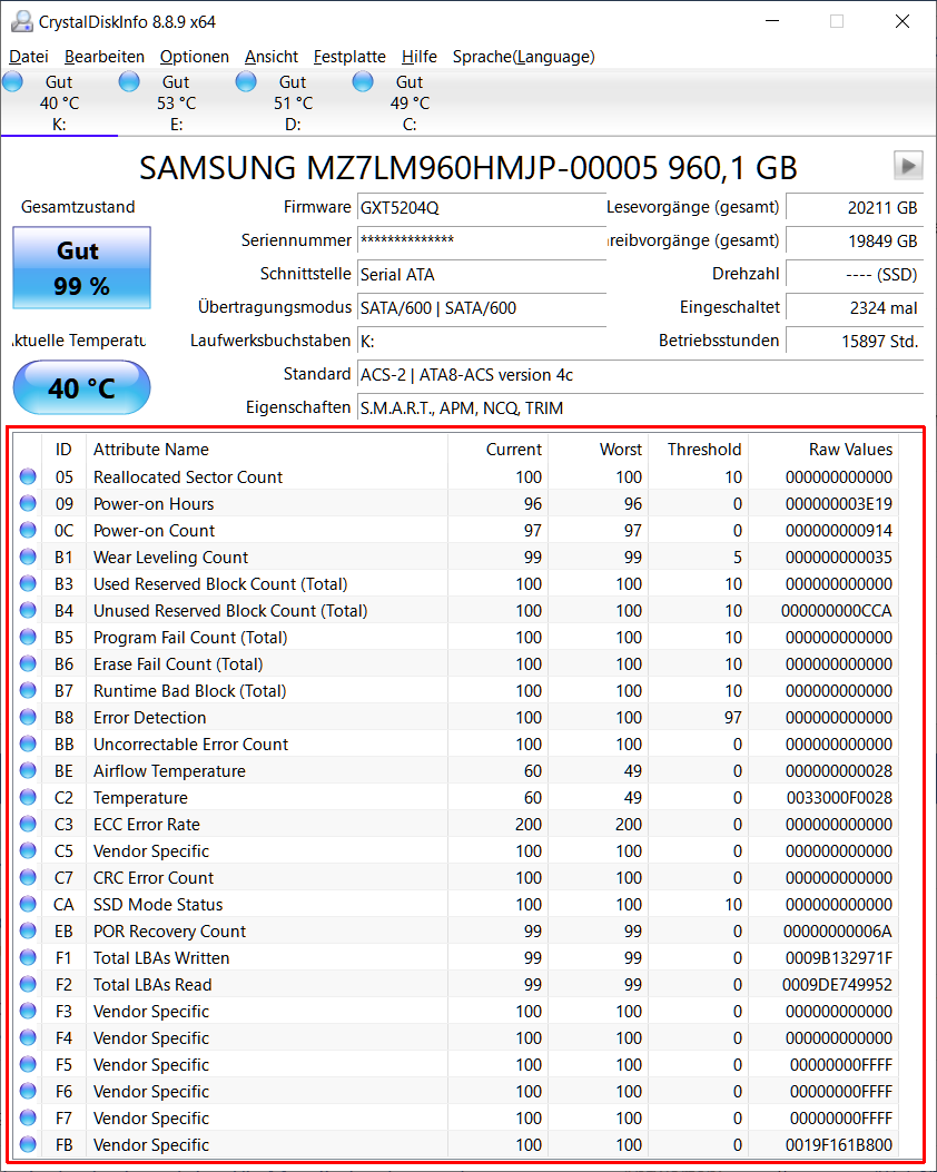

Überprüfe mal deine SSD mit CrystalDiskInfo.

Der CDI Screenshot ist für die Tonne 🤦‍♂️ Da fehlen ja genau die relevanten Infos
Wäre aber schon ein komischer Zufall, wenn es an der SSD liegen würde
Solche Beiträge sind die allerbesten. 🤦‍♂️
Sag mir dann doch bitte, was genau "die relevanten Infos" für dich sind? Dann kann ich dir die auch gerne liefern. Abgesehen davon halte ich es auch für unwahrscheinlich, dass es an der SSD liegen sollte. So etwas hatte ich seit meiner ersten SSD noch nicht erlebt. Aber sag natürlich niemals nie.

Ja, sorry. Ich dachte es ist klar, was CDI ausliest.
Natürlich die ganzen Attribute bzw. die einzelnen SMART Werte.
z.B.
z.B.
Perfekt, danke für die Info 👍 Sorry, dass ich das beim ersten Mal abgeschnitten habe. Hier meine Werte:
Kannst du was Auffälliges erkennen?
Hier scheint sogar jemand vor Kurzem dasselbe erfahren zu haben 😐
Sieht alles gut aus. 05/A8/AC/B8+BB/C4/C5/C6 wären "richtige" Fehler. C7 bei Übertragungsfehler über de SATA-Bus (Kabel-/Kontaktproblem).
