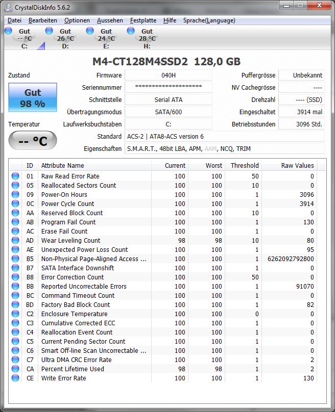

hast Du mal Deine HDD per CDI kontrolliert? Wie ist der Füllstand, platten werden gerne mal langsam wenn sie zu voll sind. Auf den inneren Zylindern (wenn dort die neuen Daten liegen) erst recht.
Nein hab ich nicht kontrolliert.
Ich hab eine SSD, da ist Platz genug frei.
also dein TB nebst Daten läuft auf einer SSD? Kontrolliere diese mal bitte per CDI.
CrystalDiskInfo Download
https://www.computerbase.de/downloads/systemtools/festplatten/crystaldiskinfo/
Stelle Crystal Disk Info (CDI) vor dem Screenshot von Hex auf Dec um (Menüleiste: Optionen -> Erweiterte Optionen -> Hex-Wert -> 10 [DEC]). Setze im Sprache(Language)-Menü das Häkchen bei "S.M.A.R.T. Infos auf Englisch". Falls Du die Seriennummer der Platte nicht veröffentlichen möchtest, kannst Du sie in Crystal Disk Info (CDI) unkenntlich machen lassen (Menüleiste: Optionen -> Seriennummer verstecken). Das erspart Dir das manuelle Schwärzen.
Voila.
