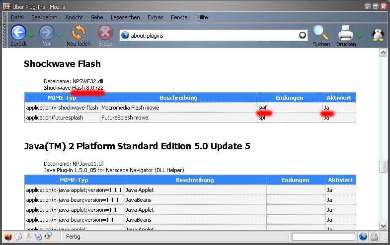

OS: XP MCE 2005 +SP2 +neuste Updates
Browser: Mozilla 1.7.8
MM Flash-Plugin: 8.0 r22 (Siehe Screenshot)
Auf Webseiten werden Flash-Elemente normal angezeigt und das Plugin ist richtig installiert, trotzdem kann ich die Flash-Spiele wie zum Beispiel auf http://bambusratte.com/onlinegames21.php nicht ausführen:
Es popt immer ein Fenster auf, in dem ich eine passende Anwendung für die Datei *.swf auswählen soll oder das ich die Datei lokal speichern kann. Ausserdem ist auf meinem Computer der Dateityp .swf unbekannt, ich muss immer aus der Anwendungsliste ein passendes Programm auswählen, wenn ich Mozilla nehme taucht das Fenster wieder auf, mit dem IE 6.x klappt es.
Mozilla selber hat Flash in der Plugin-Liste, ich habe die neusten Versionen vom MM Flash Player und auch vom Shockwave Player gezogen und neu installiert. Auf der Website gibt es auch Deinstall-Tools, damit habe ich beide komplett vom System geschmissen und neu installiert: Kein Erfolg.
Und dann habe ich aus dem MM Download Archiv die letzte 7er Version vom Flash-Player getestet: Kein Erfolg.
Auf dem anderen Computer mit Firefox 1.xx und Flash-Player 7.x werden .swf Dateien ohne Probleme geöffnet, warum klappt der Mist bei mir nicht?
