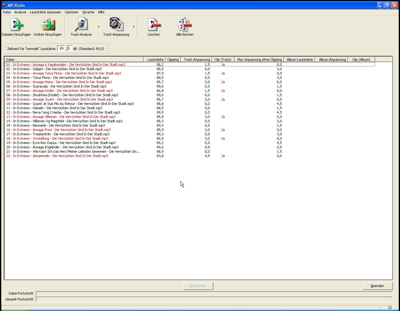

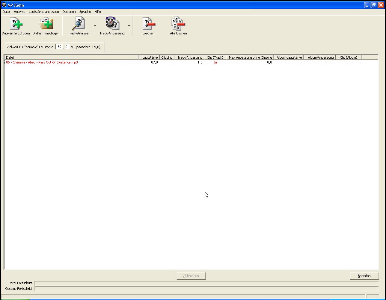

Edit: Und noch ein Beispiel.
Sid wohl alle zu laut aufgenommen worden?

Die sind alle (für heutige Verhältnisse) sehr leise aufgenommen. Wenn man dann relativ stark erhöht, dann kann sich das Clipping auf für "normale Ohren" (= nicht audiophile Ohren) hörbar sein.
