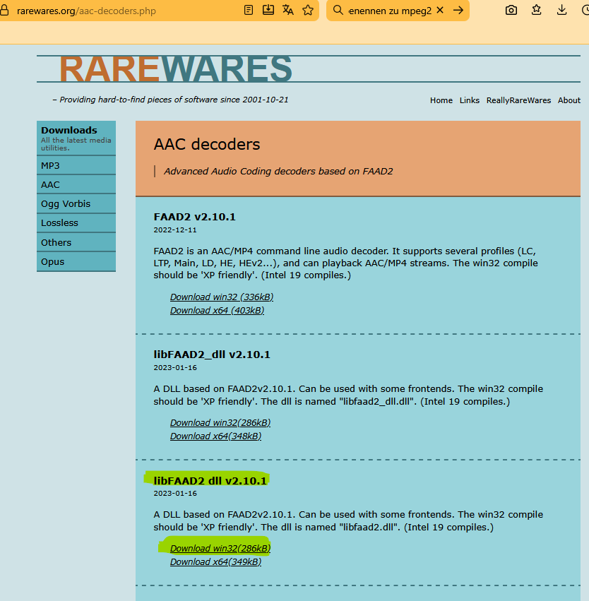

Hier sind leider nur noch ein paar Links, die nichts dazu hergeben. Man braucht wohl eine libFAAD2.dll, die's hier gibt, aber es steht nirgendwo direkt welche (x86 oder x64), und auch nicht in welchen Ordner die hin muss (Programme, System32 oder SysWOW64?).
MP3DC 2.3.4 läuft jedenfalls als 32 Bit Anwendung, und ist in C:\Program Files (x86)\mp3DirectCut installiert.

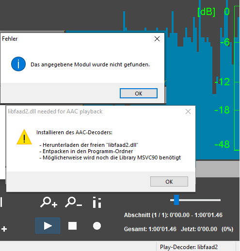

Ich habe schon beide DLLs dort rein kopiert, aus den Downloads für 32 Bit (libfaad2_dll-2.10.1-x86.zip; umbenannt da als libFAAD2_dll.dll im Archiv) und für 64 Bit (libfaad2-2.10.1-x64.zip)
In beiden Fällen kommt beim Versuch, das Audio abzuspielen, die Meldung
Das angegebene Modul wurde nicht gefunden.
und anschließend noch
libfaad2.dll needed for AAC playback

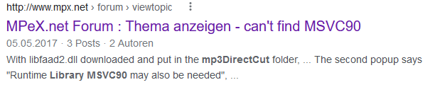

Möglicherweise wird noch die Library MSVC90 benötigt.
Die msvc90.dll habe ich mir über Google -> Chip -> hier geholt, aber da gibt's schon mal 31 Versionen, und alle wieder in 32/64 Bit!
Und jetzt fällt mir gerade erst auf, dass die msvcm90.dll heißt! :grr:
Ist das jetzt ein Fehler im Programm, oder habe ich tatsächlich die falsche Datei erwischt? Oder muss ich sie umbenennen?

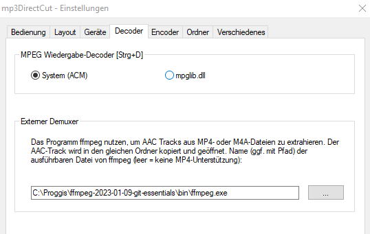

Das einzige, was schon funktioniert, ist die automatische Erstellung einer AAC-Datei aus der MP4 durch ffmpeg.exe, die ich runtergeladen, und den Pfad im Programm angegeben habe.

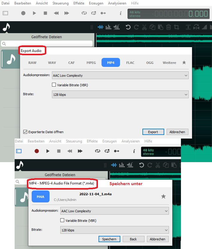

Einfach Audacity nehmen?
Hier im Download Bereich
Nein, ich will nicht bearbeiten oder neu kodieren müssen, nur ein paar Schnitte setzen und wieder abspeichern.

MP4 audio need to be demultiplexed to AAC. This can be done automatically with the free ffmpeg.exe
Und das funktioniert schon, siehe oben!

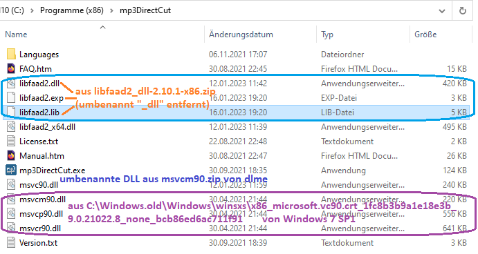

Ich hab' weitere Versuche gemacht. Die libfaad2.dll (32 Bit) lag, wie gesagt, im Programme-Ordner, sowie im System32-Ordner. Wenn ich sie umbenenne (libfaad.dll oder libfaad_dll.dll, oder libfaad2_dll.dll) kommt statt der ersten Meldung nur dieser "Fehler" mit der Startzeit-Anzeige:
Die zweite Meldung danach "libfaad2.dll needed for AAC ..." kommt unverändert.
Da ich auch keine MSVC90.dll über Google finden kann, habe ich im Windows.old-Ordner eines gestern von Windows 7 auf 10 'aktualisierten' Notebooks gesucht, und auch hier gibt es nur MSVCM90, MSVCR90, und MSVCP90.dll. Diese habe ich mir alle drei rüber kopiert, in den Programme-Ordner und in System32, aber half auch nichts. So sieht's da jetzt aus:
Weiteres googlen ergab einen Thread im mpex.net-Forum, wo dann steht mpx.net seit 10.01.2023 eingestellt! :(

Danke, ausprobiert, gleiches 'Problem' wie mit Audacity: Beim "Speichern unter" oder "Exportieren" muss ich Codec und Bitrate auswählen, also neu kodieren.
Oder geht's doch, und ich seh's nicht?

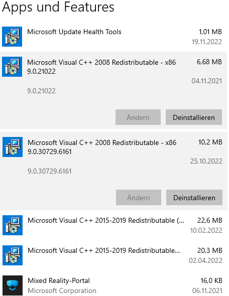

Amaoto schrieb:
Komisch, ist sogar installiert, gleich 2-fach in den Versionen 9.0.21022 und 9.0.30729.6161
Runterladen kann man's offenbar nicht (mehr) bei MS, finde höchstens so etwas wie
Oder hier mit vcredist_x86.exe oder vcredist_x64.exe versuchen? :confused_alt:
Oh bei MS (dein Link) gibt's die beiden exe ja auch noch, in Version 9.0.30729.5677 (niedriger als "meine"). :o

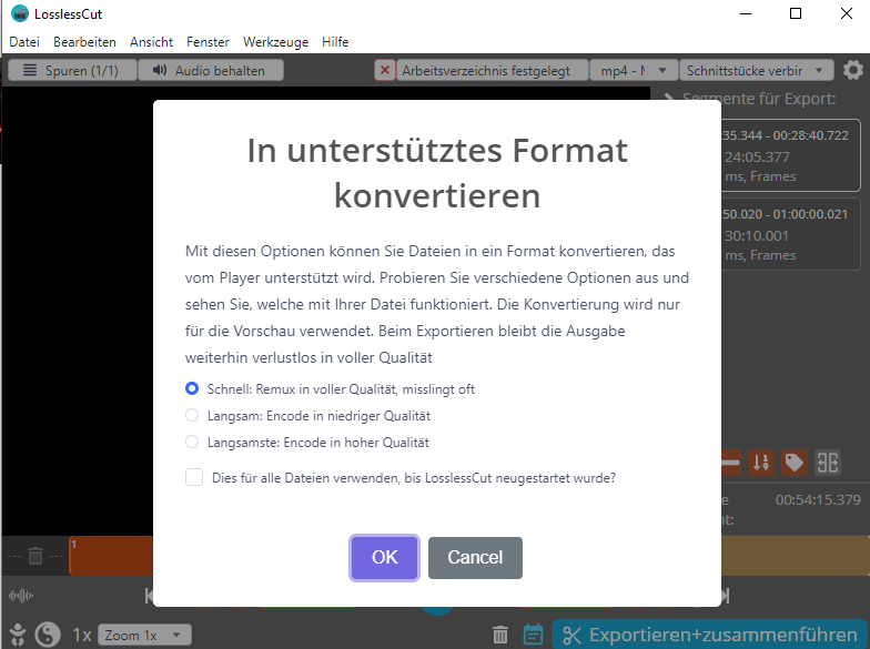

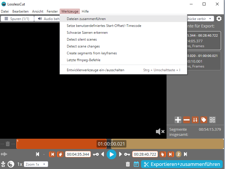

LosslessCut habe ich probiert, danke, scheint mir aber nicht ideal für Audio, und für meine Zwecke geeignet zu sein.
  • Die richtigen Stellen für die Schnitte zu finden ist schwierig, da es nur mit Frames arbeitet, aber z. B. 1 s oder 10 s vor/zurück springen nicht möglich ist.
  • Ein Projekt manuell zu speichern, und später wieder zu laden, geht auch nicht. Man muss erst die Audiodatei öffnen. Dann wird automatisch der letzte(?) Schnitt geladen.
  • "Dateien zusammenführen" legt zwei Audio-Spuren übereinander, aber ein verbinden (nacheinander) scheint nicht möglich zu sein.
  • Wird beim Abspielen, oder mit der Sprungtaste, das Ende der Audiodatei erreicht, fängt es automatisch an zu "kodieren", und danach klingt's dann im Programm nach Müll (habe dazu auch etwas gelesen, was sich wohl darauf bezieht).
  • Ich kann Anfang/Ende von Markierungen, oder den fertigen Schnitt, nicht vorhören, wie in MP3DC.

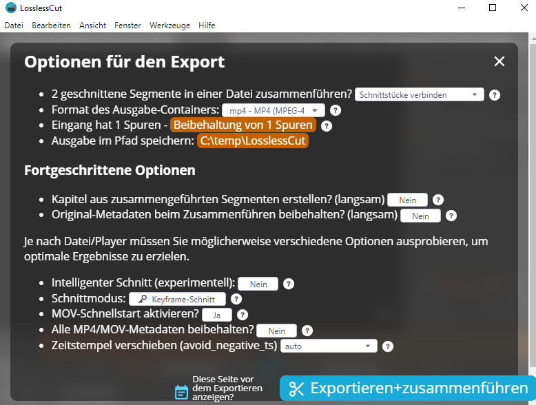

  • Beim "Exportieren und zusammenführen" bezweifle ich noch etwas, dass hier nicht auch neu kodiert wird, denn es gibt zahllose Optionen, die ich mit MP3DC nicht habe. In Media Info gibt's auch kleine Differenzen:

Aber immerhin gibt es hier nicht die Qualitätsauswahl, wie beim "In unterstütztes Format konviertieren".
LosslessCut_Dateien-zusammenführen.PNGLosslessCut_Optionen-zum-Export.PNGLosslessCut_In-unterstützes-Format-konvertieren.PNG

PS die MSVCx.90.DLLs waren schon auf dem Rechner, aber in Unterordnern von C:\Windows\WinSxS.

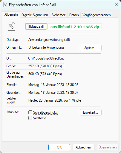

Ich hab's jetzt 'raus. :rolleyes: Es war ganz einfach. :confused_alt:

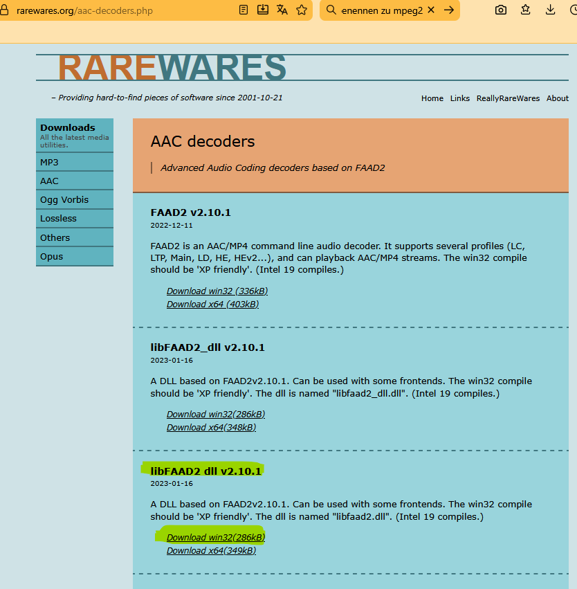

Benötigt wurde nur die libfaad2.dll aus dem Download libfaad2-2.10.1-x86.zip hier (oben schon verlinkt):
Nur die 557 kB DLL in den Programme-Ordner mit der mp3DirectCut.exe reinkopiert, schon ging's.
Die anderen beiden Dateien (*.exp u. *.lib) aus der ZIP wurden nicht benötigt, auch keine MSVC90.

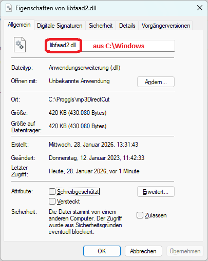

Mit der Datei aus dem x64-Download ging's nicht, mit der gleichnamigen Datei aus dem Windows-Ordner (420 kB - wahrscheinlich auch 64 Bit?) funktionierte es ebenfalls nicht.
