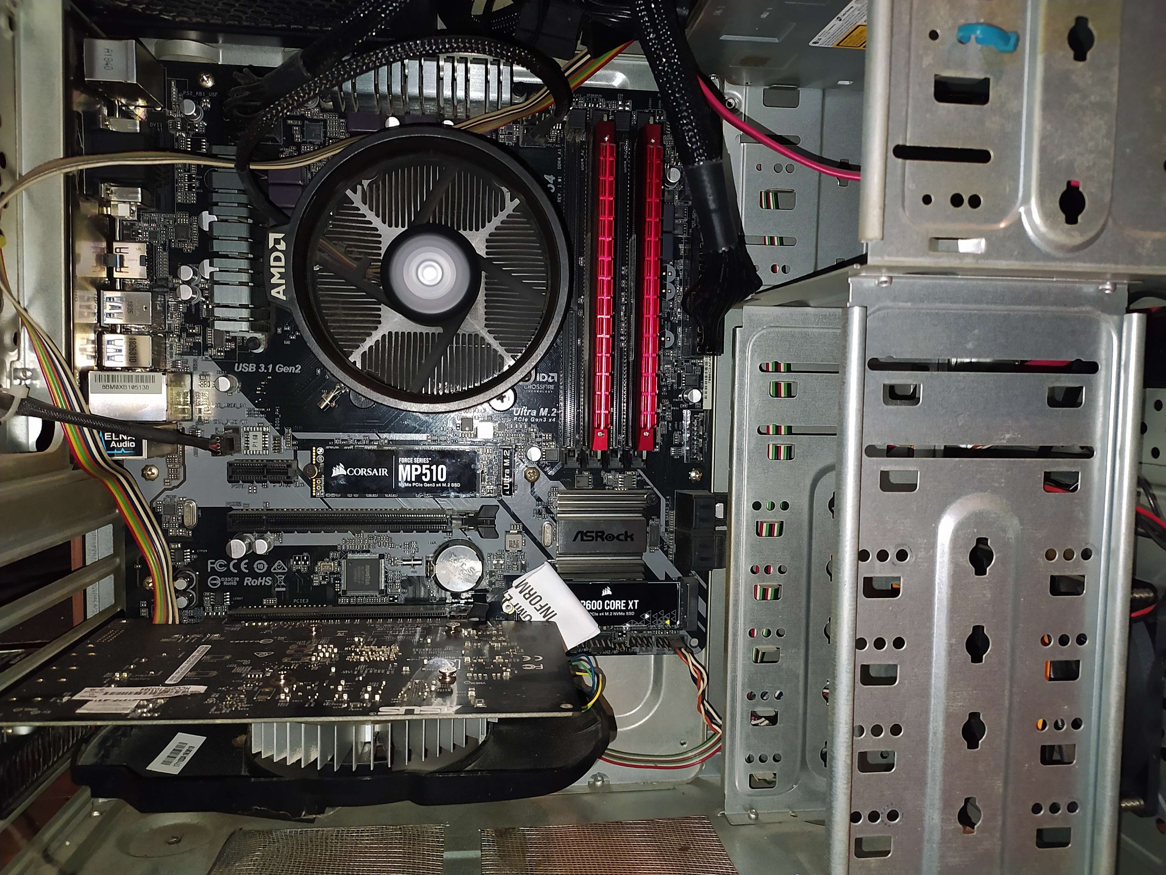

ich brauchte zusätzlichen speicherplatz und habe mir eine weitere speicherkarte geholt.
auf meinem schnelleren slot habe ich bisher immernoch meine mp510
und auf dem wohl langsameren slot nun die mp600 eingebaut.
nun möchte ich die alte auf die neue klonen und dann beide tauschen und die alte formatieren.
allerdings wird mir die mp600 garnicht angezeigt. trotz einiger versuche wie diskmgmt.msc oder bios
laut internet sei es kein problem eine gen4 karte auf ein gen3 sockel zu verbauen.
die komponenten wie gesagt:
mainboard b450 pro4 von asus
speicherkarte mp600 core xt von corsair
bin auf euer wissen gespannt!

also eingesetzt schon, also bis auf die schraube die natürlich nicht mitgeliefert wurd, habe ein stück pappe zwischen graka und die festplatte geklemmt und sie sitzt jetzt optisch genau wie die andere.
aber installiert ? wie das?

Mach doch mal Bilder, wie es bei dir ausschaut.

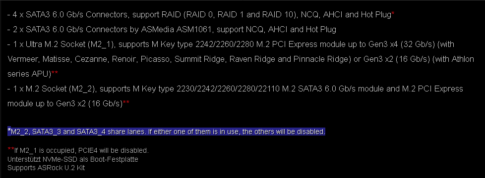

nur so, der untere PCIe x16 Slot läuft nur als x4, die Grafikkarte wird da stark gebremst.
und bei deinem Asrock Board gibt es Probleme mit fehlenden oder falschen Pins im M.2 Slot
https://www.asrock.com/support/qa/Not Compatible Storage Device.pdf
https://pg.asrock.com/support/qa/Limited Support SSD List.pdf
das betrifft jetzt zwar nicht deine SSD, aber als hinweis
Und im Handbuch steht, das der M.2_2 Slot sich Bandbreite mit dem SATA3_3 Slot teilt, und bei dir steckt da in SATA3_3 oder 4 ein Kabel drin, man siht nicht genau, welcher von beiden Slots

Ich hatte dich doch nach anderen Laufwerken gefragt, bezüglich deiner oben genannten älteren Hardware, worauf du sagtest es gibt nur die 2 Corsair SSDs.
Weiterhin hatte ich oben ein Bild eingefügt und dort markiert, wann ein in M2_2 installiertes Medium nicht erkannt wird. siehe dazu auch die Ausführungen von @bisy.
