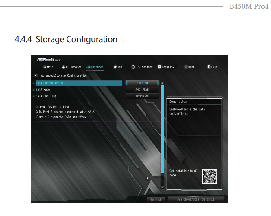

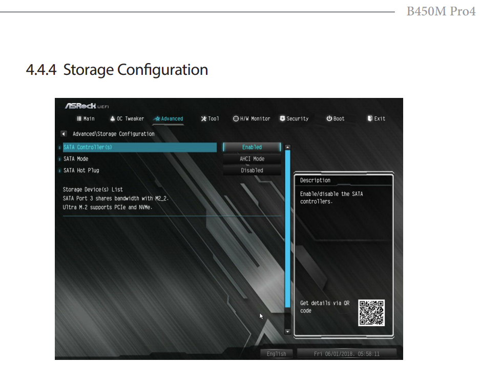

Du sollst ja auch nicht booten, sondern direkt ins BIOS. Dort gibt es einen Teil, wo die erkannte Laufwerke aufgelistet werden.
An dieser Stelle im BIOS, dort bei Storage Device List, sind dann deine angeschlossenen Geräte an den SATA und M2 Slots aufgelistet.
Wenn du die 510 wieder in den M2_1 steckst und ins BIOS gehst, sollt die dort aufgelistet sein, die SSD funktioniert ja und dort scheint dein Windows drauf zu sein.
Dann guckst du halt, wenn die 600 dort drin steckt, ob diese erkannt wird.

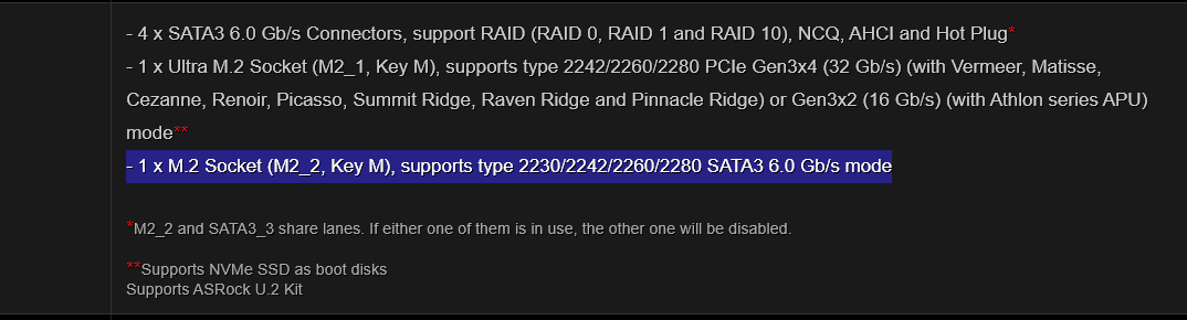

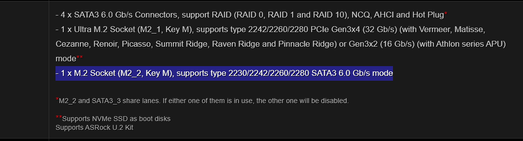

Ok, jetzt scheppert es, die Suche ergab auch folgendes:
--> https://www.computerbase.de/forum/threads/asrock-b450m-m-2-ssd-wird-nicht-erkannt.1912036/
Das B450M Pro4 kann im M2_2 Slot nur M2 SATA SSDs verarbeiten.
https://www.asrock.com/mb/AMD/B450M Pro4/index.asp#Specification
Das heißt, deine PCIe SSD wird dort nicht funktionieren, Fehler gefunden. Wir haben das hier leider brutal übersehen, sehr blöd, dass uns das nicht eher aufgefallen ist.
Reaktionen: CitroenDsVier

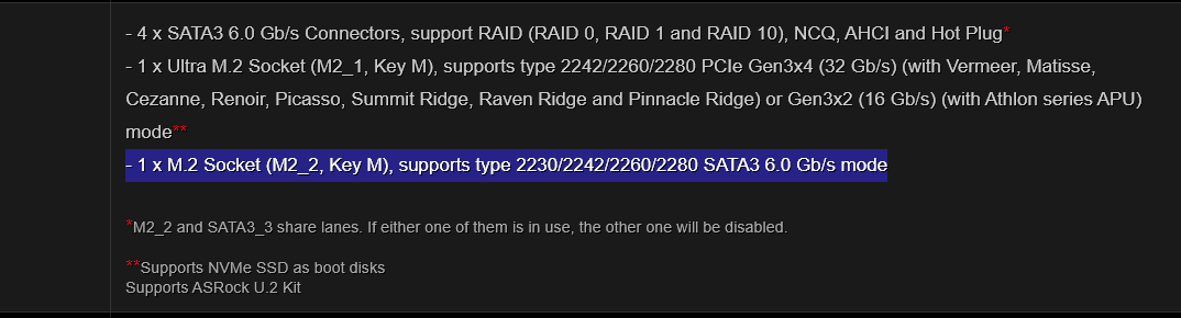

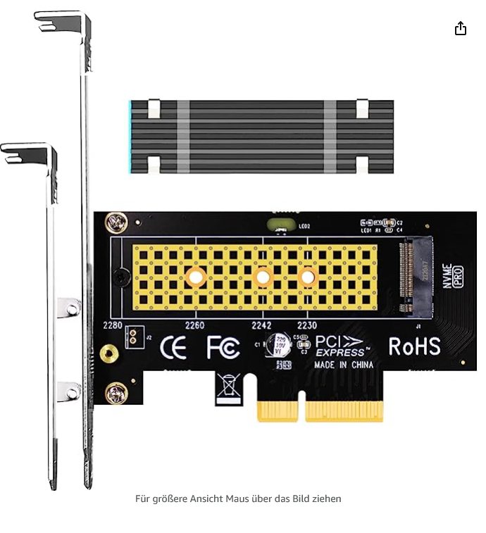

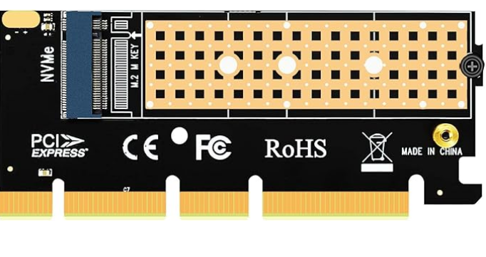

Es gibt aber Adapter auf PCIe Basis, zum Beispiel https://www.amazon.de/glotrends-PCIe-Adapterkarte-Aluminium-Kühlkörper-PA09_HS/dp/B07FN3YZ8P?ref_=ast_sto_dp
oder ohne Slotblende, wenn du soviel Platz hast, dann
https://www.amazon.de/glotrends-PCIe-Adapter-2230-2280-PA05/dp/B079546NPR?ref_=ast_sto_dp&th=1&psc=1
