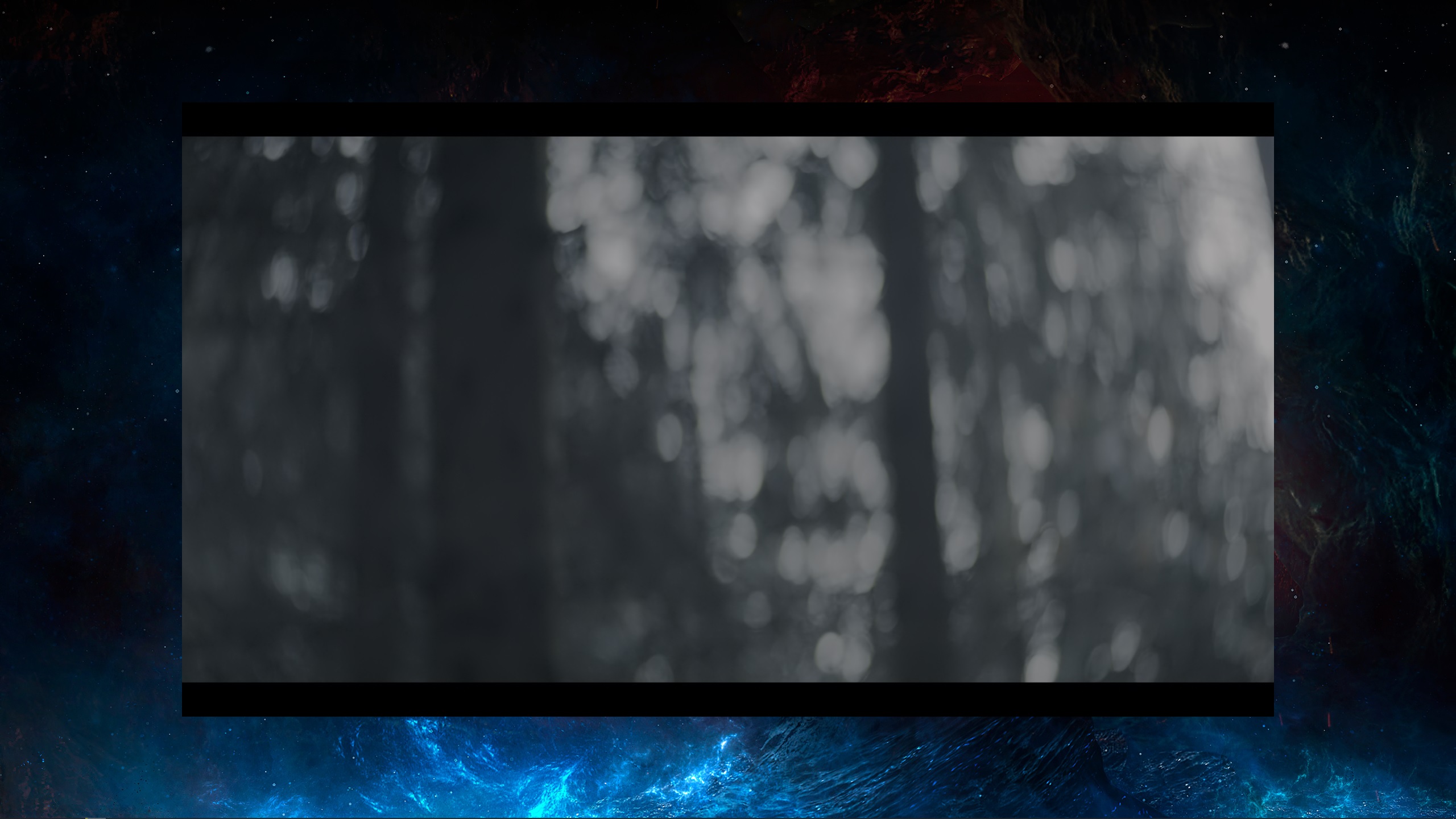

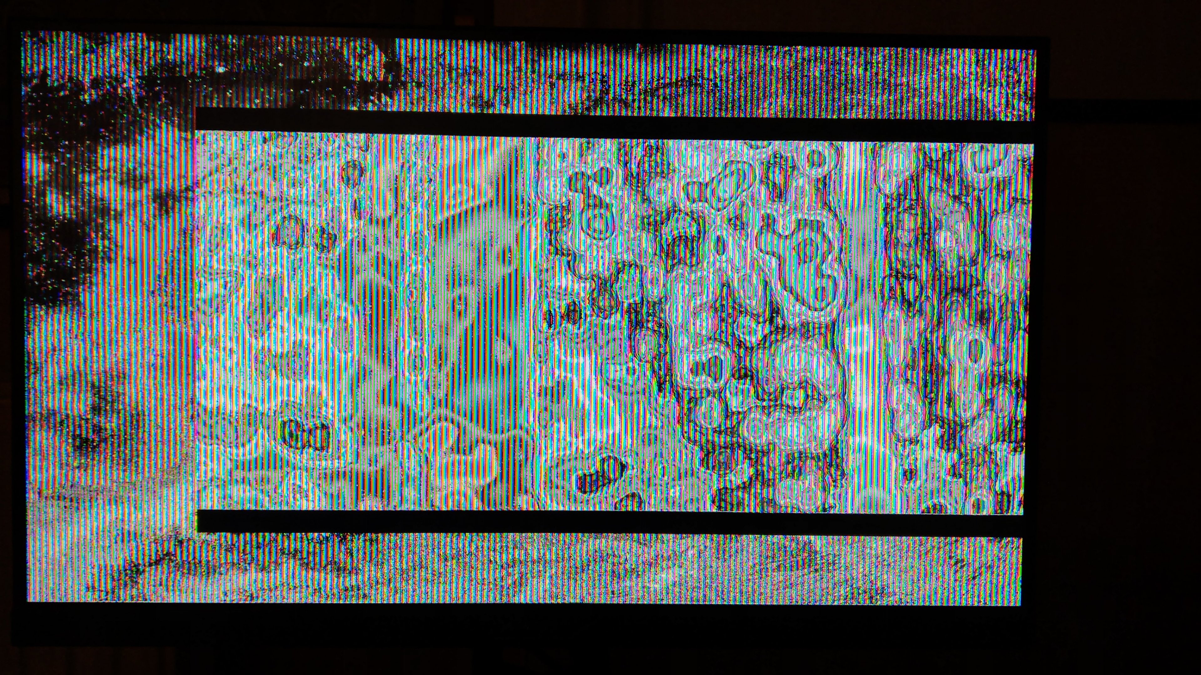

Hi wie in der Überschriebt schon gesagt bring mir der MPC HD mit madVR v0.92.17 erhebliche ausgabe fehler das passiert aber nicht bei allen dateien sonder nur ab un zu. Das datei format wo es auftritt ist mkv ( wird zu 99% benutzt ) ob in x265 oder x264 ist egal.
Das erste bild ist mit dem Handy auf genommen worden, das zweite per Screenshot. Beide Bilder sind zu selben zeit enstanden.

Kann eine Versionsinkompatibilität zwischen Decoding, Filtern (LAV Version ?), Ausgabe (madVR) sein.

Hier wären für die Fehlersuche weitere Infos hilfreich - HDR ?, 10bit ? , Auflösung, Profil über das Programm MediaInfo herausfinden.
Vermutlich ist der Anzeigemodus selbst defekt - Treiberbug, Inkompatibel zur OS Version - bei dir ebenfalls nicht angegeben.
Hier könnte ein Wechsel des rendering modes helfen. Bzw. wie weiter oben die Versionen deiner Wiedergabekette überprüfen.

Problematische Clips können also solche mit 10bit sein.
Bit depth : 10 bits aus dem fehler Mediainfo
Unterstützt deine Hardware 10bit HEVC oder 10bit x264 ?
vgl. ähnlicher alter Thread in Computerbase - also DXVA Checker prüfen ob 10bit beschleunigt wird.
Ansonsten die Konfiguration (LAV Filter Einstellungen, MPC Einstellungen) ändern und auf Software-Rendering einstellen.
Nicht jeder Clip ist für die Wiedergabe mit Hardwarebeschleunigung "optimiert" - außerdem kann die Hardwarebeschleunigung auch fehlerhaft sein (alte Treiber noch installiert...).
Mehr problematische Clips und deren Medieninformationen helfen dann bei der Eingrenzung (und manuelles erstellen der Testclips)

hab es indirekt gelöst mein Monitor kann HDR ist aber nicht aktive gewesen ^^ daher hab ich jetzt ihn so eingestellt das ich DP 1.2+HDR anhabe.
Was aber komisch ist mein Bruder hat keine 10 bit oder HDR und kann es trotzdem normal kucken ^^
