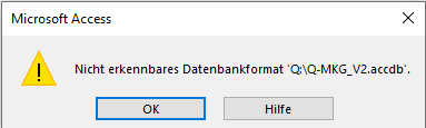

Also das Problem ist, dass seit Montag die DB nicht mehr öffnet. Weder normal (auf das Startformular) noch mit gedrückter UMSCHALT-Taste bei der die DB ja im Bearbeitungsmodus geöffnet wird.
Ich hab die Datei schon mit nach Haus genommen, da ich da auf dem PC einfach mehr Rechte und Möglichkeiten hab. Die in ACCESS eingebaute Komprimieren/Reparieren Option spuckt auch nur aus, dass es die DB nicht erkennt. Hab auch versucht die Tabellen in eine neue .accdb zu importieren.Ohne Erfolg.

Danke für deine Rückmeldung. In dem Fall ist "Q" ein Netzlaufwerk.
Allerdings ist die Datei üblicherweise in einem lokalen Ordner und dort tritt das Problem auch so auf.
