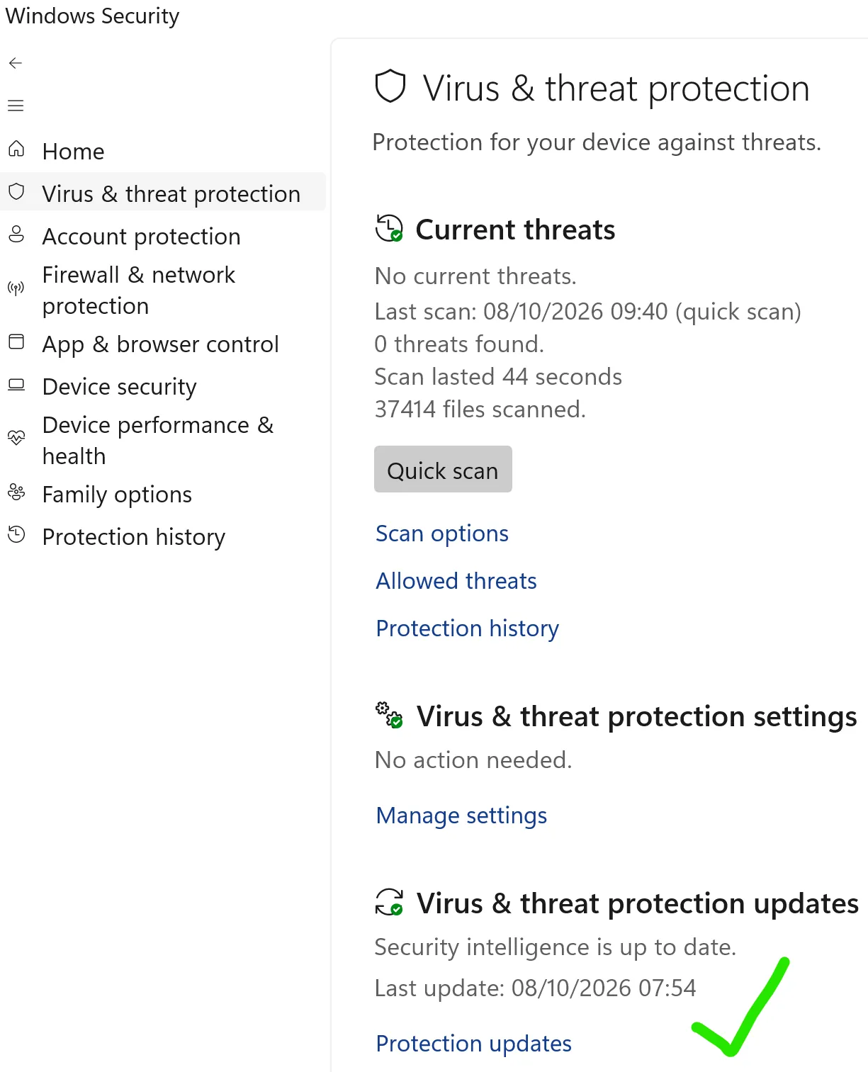

Alles läuft bei mir wie es soll automatisch und funktioniert ohne mein Zutun, ich muss da auf nichts achten...
