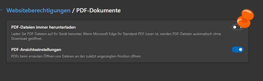

ich habe folgendes Problem und zwar wenn ich eine PDF Datei im MS Edge Chromium anschauen möchte, wird mir die PDF nicht angezeigt sondern gleich heruntergeladen. Kann ich dies einstellen, dass statt der Download einfach die PDF Datei angezeigt wird?
Folgende Einstellung habe ich vorgenommen, funktioniert aber trotzdem nicht:

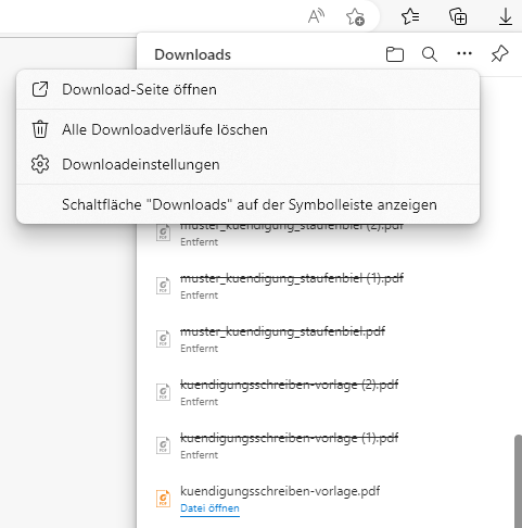

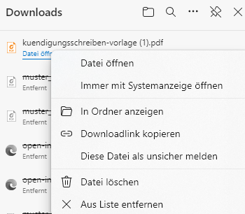

Hallo @zazie,
Danke für die Info aber leider habe ich diese Option nicht s. Anhang.
Ich muss nach dem Download auf "Datei öffnen" klicken damit es in meinem Beispiel im Foxit PDF Reader öffnet - Ziel ist es das dies automatisch geschieht.
viele Grüße

Dann musst du die Option "Immer mit Systemanzeige" aktivieren. Denn du hast in Windows offenbar hinterlegt, dass PDF standardmässig mit Foxit geöffnet werden. Das ist übrigens auch daran ablesbar, dass in deinem ersten Screenshot das Icon von Foxit (? - jedenfalls nicht das Adobe-PDF-Icon) angezeigt wird.
