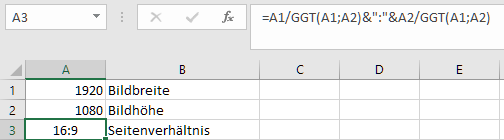

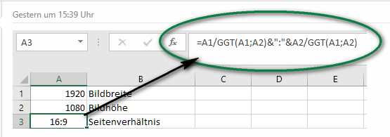

In meiner Formel steht das GGT für " größter gemeinsame Teiler". Eine Funktion die ab Excel 2010 implementiert ist. Man kann sie natürlich auch selber programmieren. Gesucht wird der kleinste ganzzahlige Verhältniswert. Meine Formel funktioniert unabhängig.

Was ich schon Mal gesehen habe ist die Angabe von 18:9 statt 2:1 aber die Zeiten sind vorbei. 16,5:9 gibt es Ingo nicht und ich kenne auch nur ganzzahlige Verhältnisse.
@HoDam: ich hatte nur flüchtig gelesen und gedacht, Dein Bild gehöre zum Text von @halwe xD
